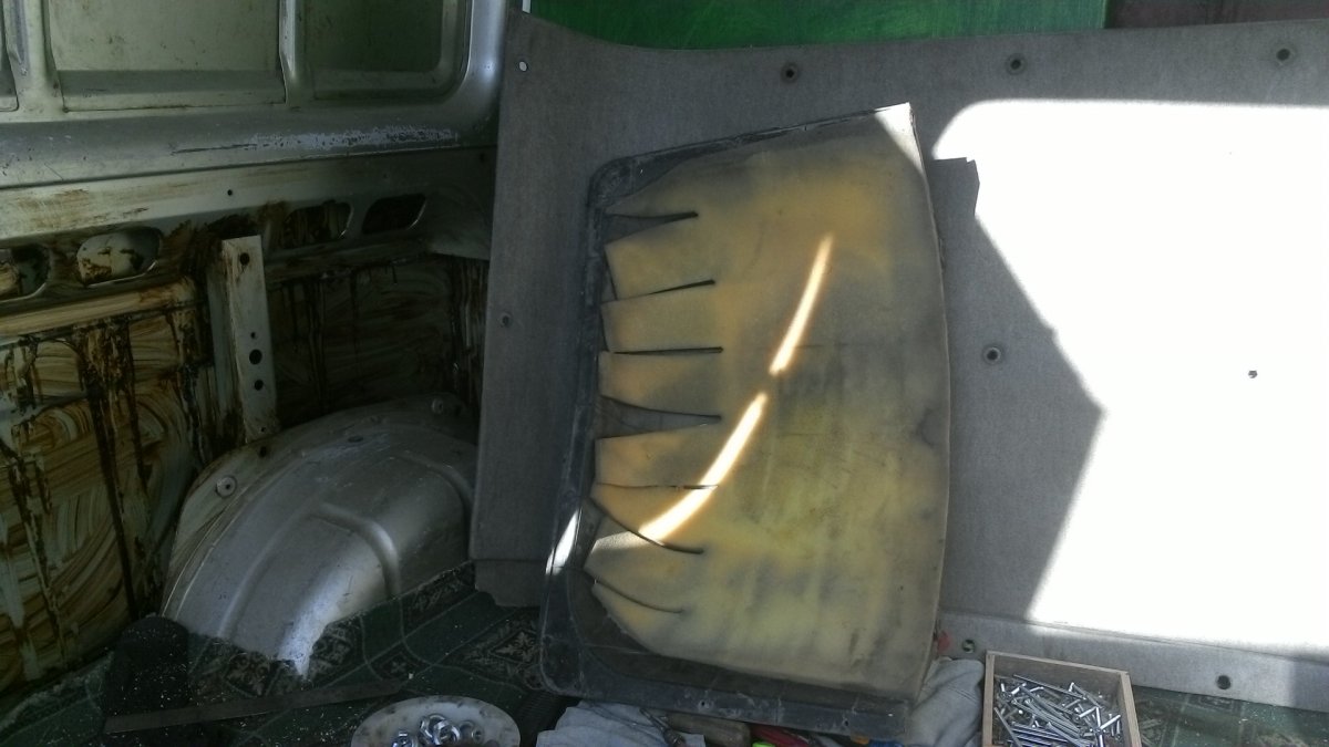

Командор 489 Опубликовано 9 июня, 2020 @ZAN57 На чехлах внутри уже поролон 10 наклеен, но жидко. На обратной стороне перегородки также будет такая же шторка с дверью, и ещё в дороге ГО будет доверху забит у перегородки матрацами, одеялами, подушками, одеждой. Надо будет всё вытаскивать, что бы что то увидеть, а это уже досмотр с понятыми и видеосъёмкой. Сразу за задними дверями будет висеть так же шторка, но уже центральная часть шириной метр будет сворачиваться вверх. Всё покажу, терпение... Поделиться сообщением Ссылка на сообщение Поделиться на другие сайты

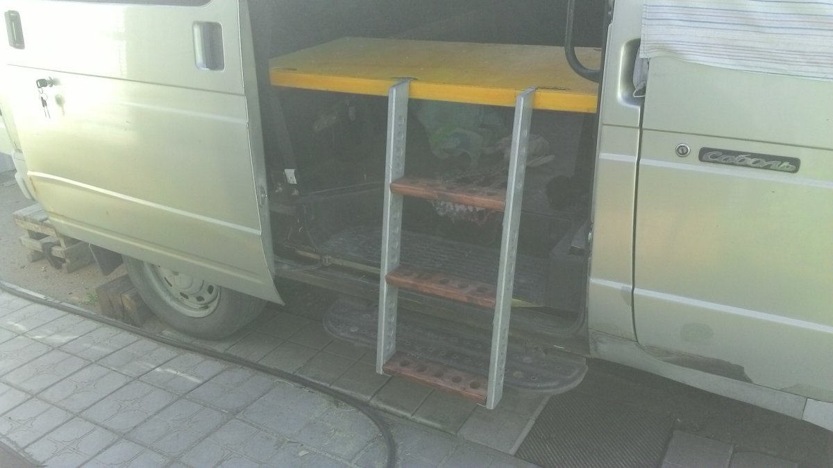

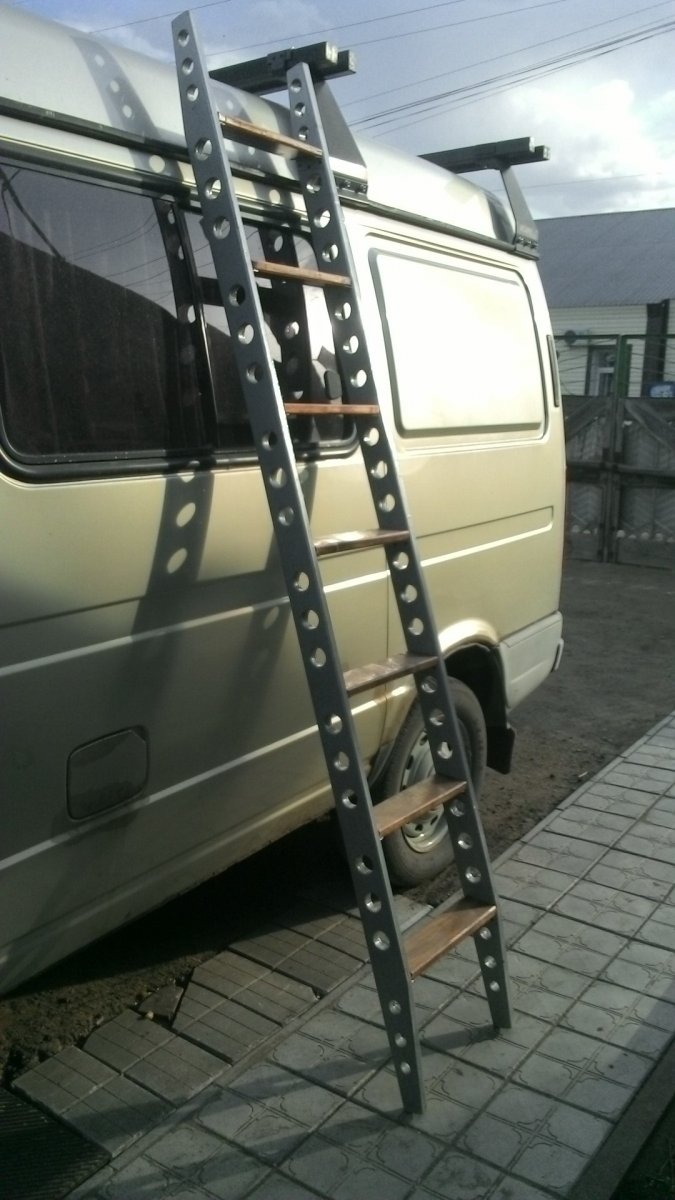

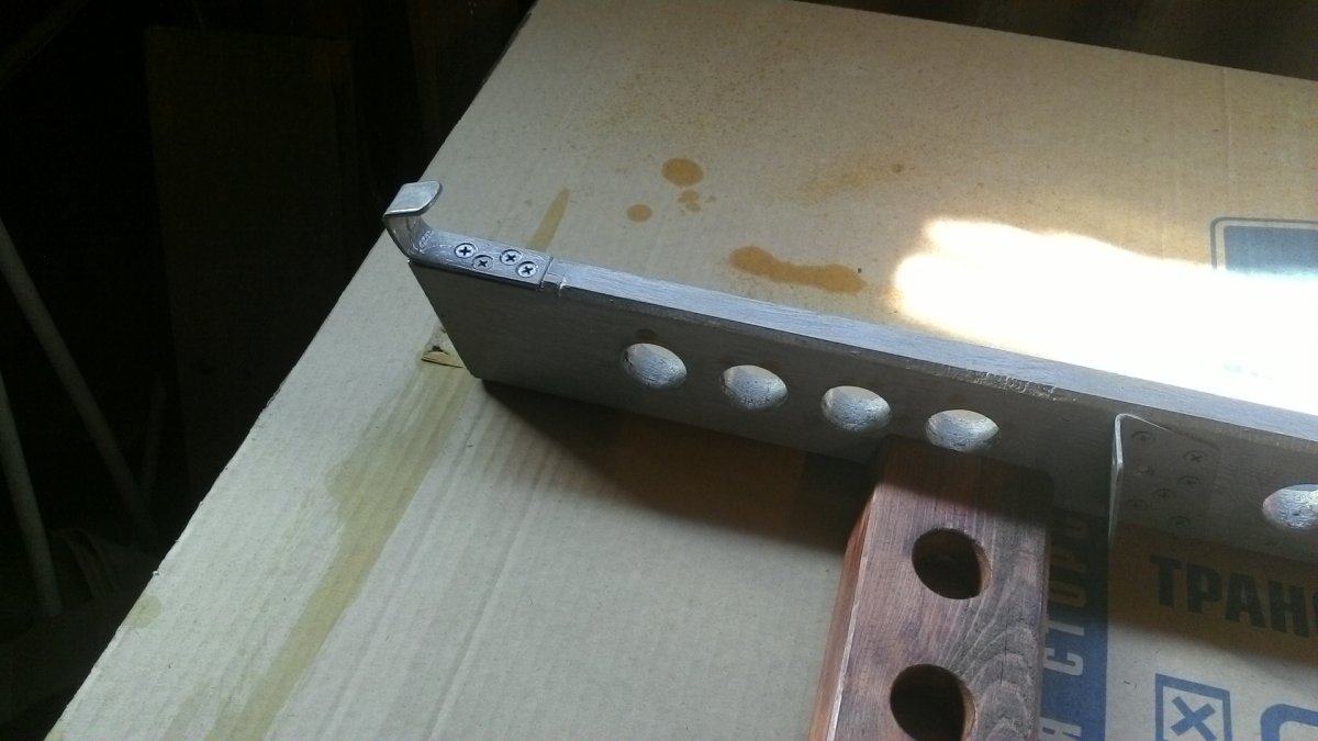

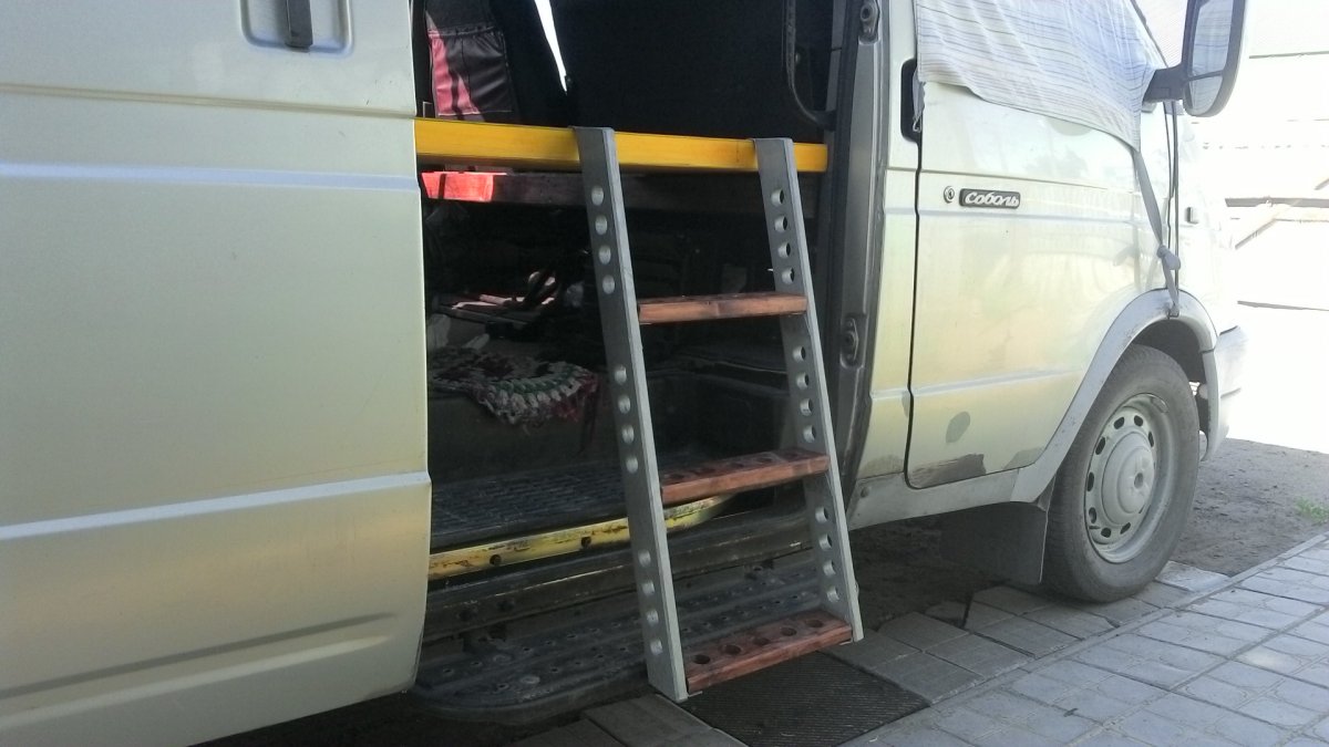

german 1 063 Опубликовано 10 июня, 2020 В 25.05.2020 в 16:28, Командор сказал: ГотоваяПроверено, крепкая. Командор смотрю у лестницы острые, грунт разный бывает, если песок или рыхлая почва неровности то под весом могет углубиться, хватит по высоте? Поделиться сообщением Ссылка на сообщение Поделиться на другие сайты
Командор 489 Опубликовано 10 июня, 2020 @german Совсем они не острые, а на песке или рыхлой почве я и стоянку не буду делать, единственно если на пляже только. Да и запас см 30 есть Поделиться сообщением Ссылка на сообщение Поделиться на другие сайты
Командор 489 Опубликовано 10 июня, 2020 В 08.06.2020 в 14:59, ZAN57 сказал: Шило на мыло... Самое удобное. технологичное, легкое по весу - это квадратная профильная труба, со стенкой в зависимости от режима работы 1,2- 1,5мм. Легко резать, легко варить, легко гнуть, легко приварить что то или отремонтировать. Даром что ли все багажники и проочая, прочая. прочая... клепают из профилей? А люментий очень не технологичен, дорог, плохо ремонтируем, не прочен. Просто люминиевые трубки у меня есть свободные, хватит на каркас, а профиль мет покупать надо, 100 р метр в среднем. Да и полуавтомата у меня нет, есть самодельная трёхфазная с диодами и обычная маленькая магазинная. Да и сварщик из меня не очень. А с деревом я могу работать, любую конструкцию можно собрать. Вот вроде каркас около задних дверей собрал, примерю шторку, потом буду окончательно красить и собирать Как то надо поролон содрать, а потом на суженную накладку наклеить Поделиться сообщением Ссылка на сообщение Поделиться на другие сайты
ZAN57 3 539 Опубликовано 10 июня, 2020 (изменено) Я бы сделал откидные подошвы на болтике- оси. Во первых от продавливания в грунт, во вторых дома ставить на пол, покрытие, которое не хочется поцарапать, повредить (например линолеум), в третьих будут служить упором во что либо. У меня дома самодельные лестницы 3м (конечно же из трубы профильной). Стойки из 50*25 с сужением к верху понятно, ступени 20*20. Одна лестница имеет размер в верхней части такой же, как другая в нижней. Внизу на нижнюю одеваю подошву из профилей 60*30 и поперечиной 60*30 1,5м длиной- для устойчивости в поперечном плане, фиг опрокинешь... А в середине 2 лестницы соединяются муфтами из 60*30. Получается 6м. Но главное- на этих муфтах гильзы с болтиками, и чз эти гильзы проходят упоры из профиля- поставил лестницу, выдвинул упоры до стены, закрутил болтики... лестница стоит жестко не только в поперечном плане но и продольном, нет этого дикого ощущения болтанки и страха что она согнется в середине... Теперь лажу не боясь. А до этого все магазинные не устраивали. Даже стремянки за 15- 20тр гнулись и болтались... И что хароактерно, моя не тяжелее, но достоинство- когда не нужно 6м, то таскаешь по дому- гаражу- двору только 3м, одной рукой. Изменено 10 июня, 2020 пользователем ZAN57 1 Поделиться сообщением Ссылка на сообщение Поделиться на другие сайты

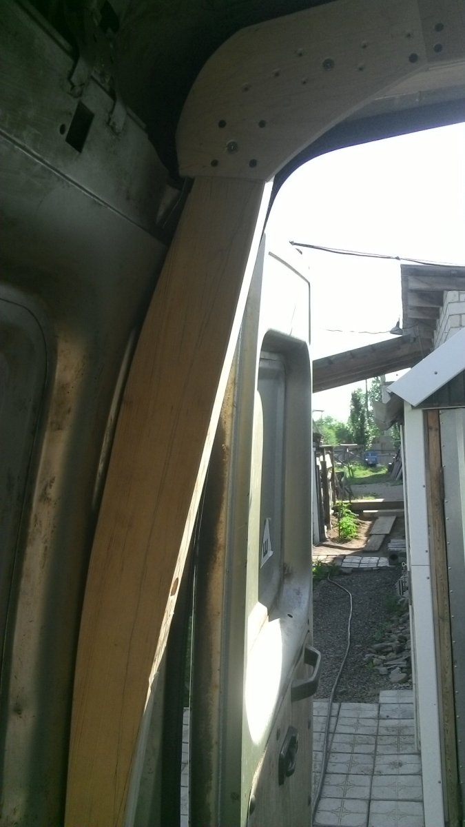

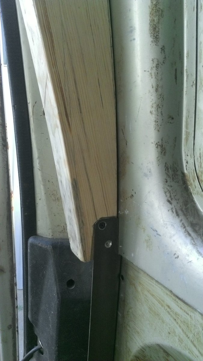

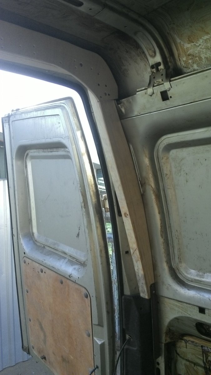

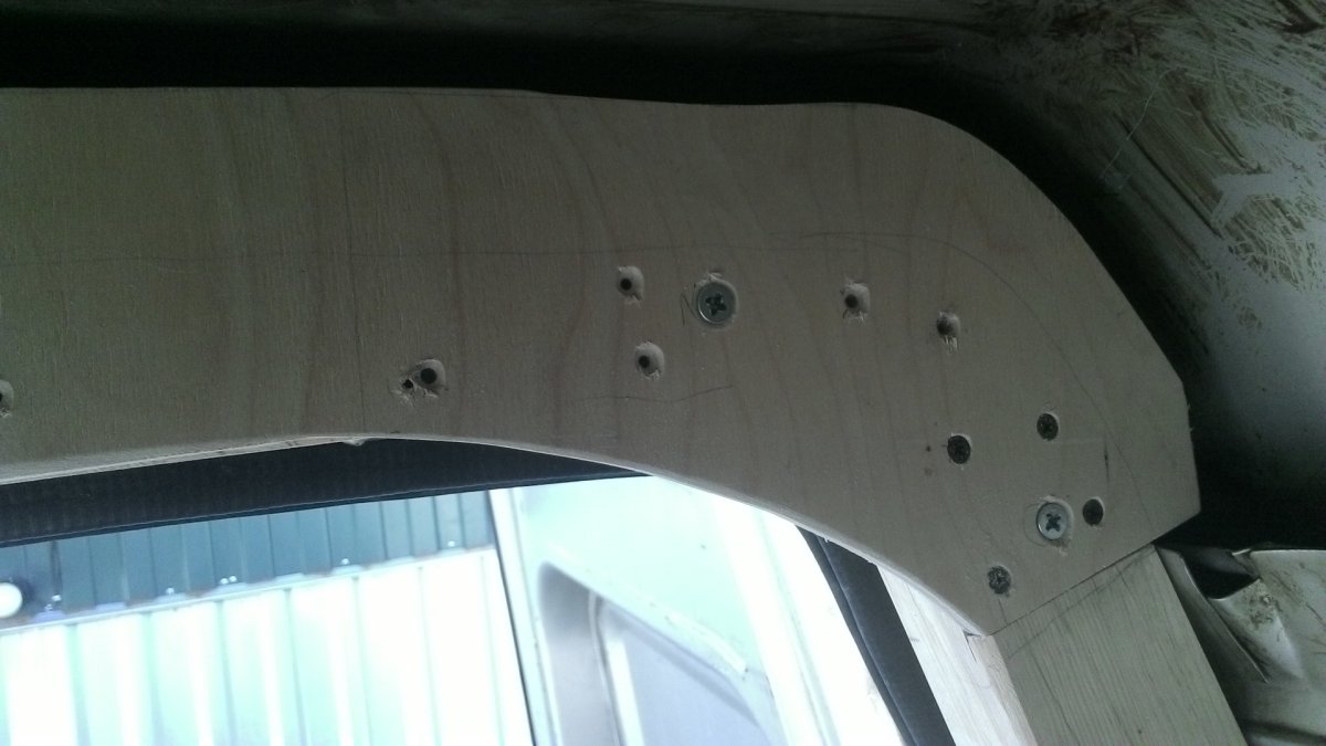

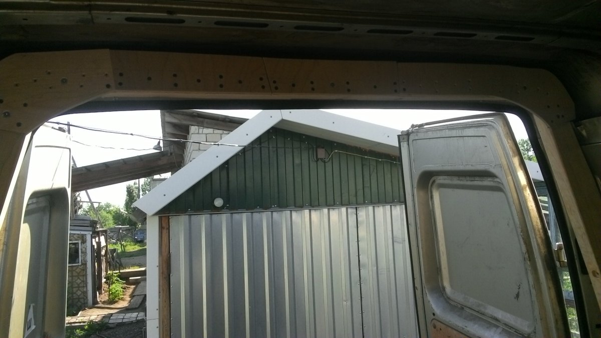

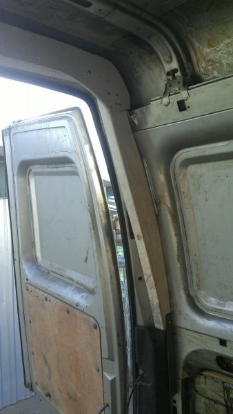

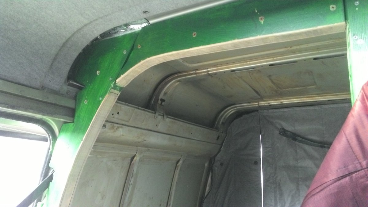

Volk8181 256 Опубликовано 10 июня, 2020 Стесняюсь спросить. А чем не устроили заводские накладки на проём двери? Это только для крепления шторы? Поделиться сообщением Ссылка на сообщение Поделиться на другие сайты
Командор 489 Опубликовано 10 июня, 2020 @ZAN57 Насчёт откидных подошв можно подумать, а вот насчёт металла... вы с металлом работаете, я больше с деревом. Я ведь только начинающий автопутешественник, у меня одна недельная прошлогодняя поездка в с.Сростки. В этом году начал заново переделывать машину, как и что будет выявляться в процессе поездки, будем решать по мере поступления. Тут на форуме много что узнал. 11 минут назад, Volk8181 сказал: Стесняюсь спросить. А чем не устроили заводские накладки на проём двери? Это только для крепления шторы? Да, только для шторы, вот подвешу, покажу. В го во время ночёвки будут с двух сторон плотные шторы, обшитые светлой шкурой молодого дерматина. Окно хочу сдвижное врезать ну и обшивка с автобуса. Вот обшивка эта и будет плотно прижиматься торцом к деревянным накладкам. Поделиться сообщением Ссылка на сообщение Поделиться на другие сайты
Volk8181 256 Опубликовано 10 июня, 2020 1 час назад, Командор сказал: Вот обшивка эта и будет плотно прижиматься торцом к деревянным накладкам. Это верхняя будет прижиматься. Я имел ввиду накладки на вентиляционные отверстия. Мне видится, что крепление шторки можно сделать прямо к металлу дверного проёма, а накладками заводскими прикрыть места крепления. Однако, я на своей версии не настаиваю. Поделиться сообщением Ссылка на сообщение Поделиться на другие сайты
masiy 266 Опубликовано 10 июня, 2020 В 08.06.2020 в 20:21, german сказал: Кстати тоже пенопластом эти места заделал, реально не так борта нагреваются от солнца, внутри покомфортнее стало. На потолок тоже добавил пару перекладин для потолка из прямоугольной трубы 20х40, выгибал, приварганил полуавтоматом, потолок от пассажирки донора с разбора потобрал. Немного по цвету отличается, но терпимо. Поуютнее смотрится. Потолок кусочками на изгибах клеил, где 20 , а где и 30 мм, по возможности. У вас не так жарко, а у нас утепляют и гаражи и дома не для зимы, а для лета. Например бак на гараже нагревался до мама не горюй, но зашло солнце и бак быстро остывал. Просто обшил бруском 50х50 и на герметик с саморезами обшил стеклом. На утро вода оставалась горячей. Поделиться сообщением Ссылка на сообщение Поделиться на другие сайты
ZAN57 3 539 Опубликовано 10 июня, 2020 2 часа назад, Командор сказал: 2 часа назад, Volk8181 сказал: Стесняюсь спросить. А чем не устроили заводские накладки на проём двери? Это только для крепления шторы? Да, только для шторы, вот подвешу, покажу. В го во время ночёвки будут с двух сторон плотные шторы, обшитые светлой шкурой молодого дерматина. Окно хочу сдвижное врезать ну и обшивка с автобуса. Вот обшивка эта и будет плотно прижиматься торцом к деревянным накладкам. Ну я то всё своё гну... из профиля эта рама для шторы получилась бы в 5 раз меньше по объему, габаритам, в 2 раза легче и при соединении с каркасом задка еще бы и работала совместно, усиливала... Освоить металл проще чем дерево, и с тем и с другим работаю с детства. Металл прощает ошибки и многократную резку- переварку. Для профилей достаточно инвертора, копейки, тем более БУ. Вот для работы кузов/прифили и тонкая работа желательно полуавтомат. Это уже дороже значительно. Поделиться сообщением Ссылка на сообщение Поделиться на другие сайты
Volk8181 256 Опубликовано 10 июня, 2020 @ZAN57 , я не случайно спросил назначение этих деревянных элементов. Для крепления шторки хватит прочности заводского металла. Крепить саморезами через обычные заклёпки. Плотность между шторкой и металлом может обеспечить обычная резиновая полоска. Плотность между пластиковой накладкой и шторкой может быть обеспечена самой шторкой если она на однослойная. Согласен, что дверной проём желательно усилить. Однако, если сейчас там ничего критичного и не предполагается большой нагрузки на крышу, то усиление можно отложить и потратить время и ресурсы на неотложные мероприятия. 1 Поделиться сообщением Ссылка на сообщение Поделиться на другие сайты
ZAN57 3 539 Опубликовано 10 июня, 2020 1 час назад, Volk8181 сказал: @ZAN57 , я не случайно спросил назначение этих деревянных элементов. Для крепления шторки хватит прочности заводского металла. Крепить саморезами через обычные заклёпки. Плотность между шторкой и металлом может обеспечить обычная резиновая полоска. Плотность между пластиковой накладкой и шторкой может быть обеспечена самой шторкой если она на однослойная. Согласен, что дверной проём желательно усилить. Однако, если сейчас там ничего критичного и не предполагается большой нагрузки на крышу, то усиление можно отложить и потратить время и ресурсы на неотложные мероприятия. Да, я тросики для шторок крепил на обычные саморезы. Вначале просто зажимал шайбами, потом понял что скользит плохо, задевает за кузов, одевал пластиковые трубочки по 5 мм, а потом уже 2 шайбы от кровельных саморезов, обе резинками шайбы внутрь, к тросику. Так не повреждает силиконовую оболочку полимерного тросика. А я не знаю, надо ли в Соболе усиливать проем? В Газели то понятно, длинный сарай, ходуном ходит и задний проем хорошая рама для его стабилизации. я поверху усилил полосой с загнутым бортиком и просто еще один профиль пропустил дугой, от усилителя крыши до усилителя, с приваркой к усилителю верха проема. Ну и вставил еще 3 профиля в задней части, усилил все средние и передние, добавил усилитель на самый лоб. В моей теме есть, сейчас кузов идет тихо, не бренчит, не шевелится. Поделиться сообщением Ссылка на сообщение Поделиться на другие сайты

Командор 489 Опубликовано 11 июня, 2020 @Volk8181 Всё верно, ночью бывает холодно в горах Алтая, днём жарко. И от пыли, в движении го забит постельными, продуктами, посудой. Шторка сразу за дверями плотно перекрывает проём, на уплотнители дверей надежды мало. Вот выявился косяк небольшой, зимой шил шторы, ориентируесь на ДВП, снятые с перегородки, деревянную перегородку монтировал не по шторам, и в итоге проём не совпал. На помощь пришёл лобзик И бруски с заднего прохода, нет, проёма правильно, обрезал по уже. Пока бруски красятся, собрал лесенку для салона Поделиться сообщением Ссылка на сообщение Поделиться на другие сайты

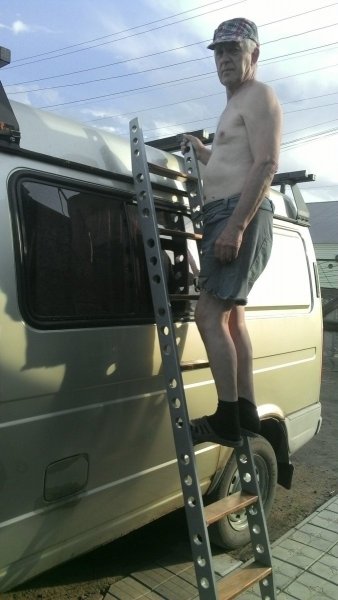

Командор 489 Опубликовано 11 июня, 2020 Висит на крючках, нижняя ступенька опирается на подножку Поделиться сообщением Ссылка на сообщение Поделиться на другие сайты
