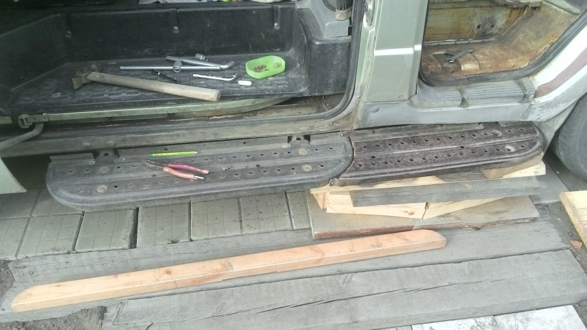

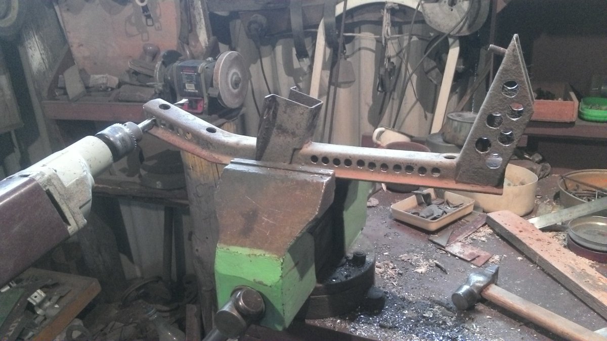

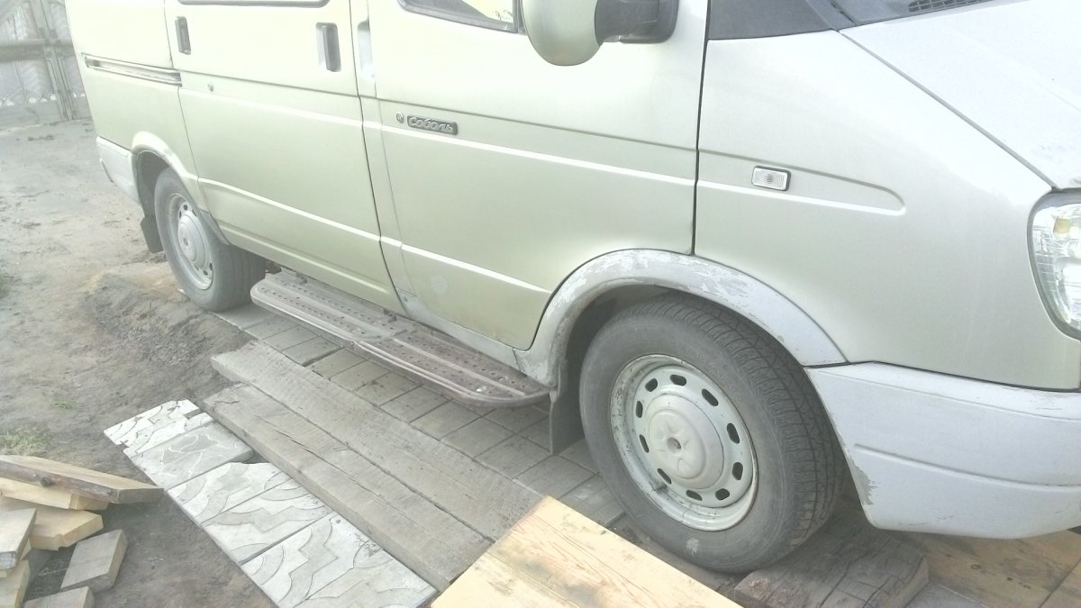

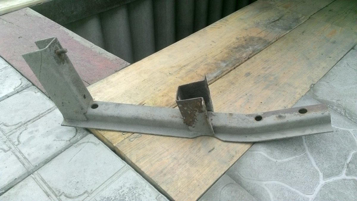

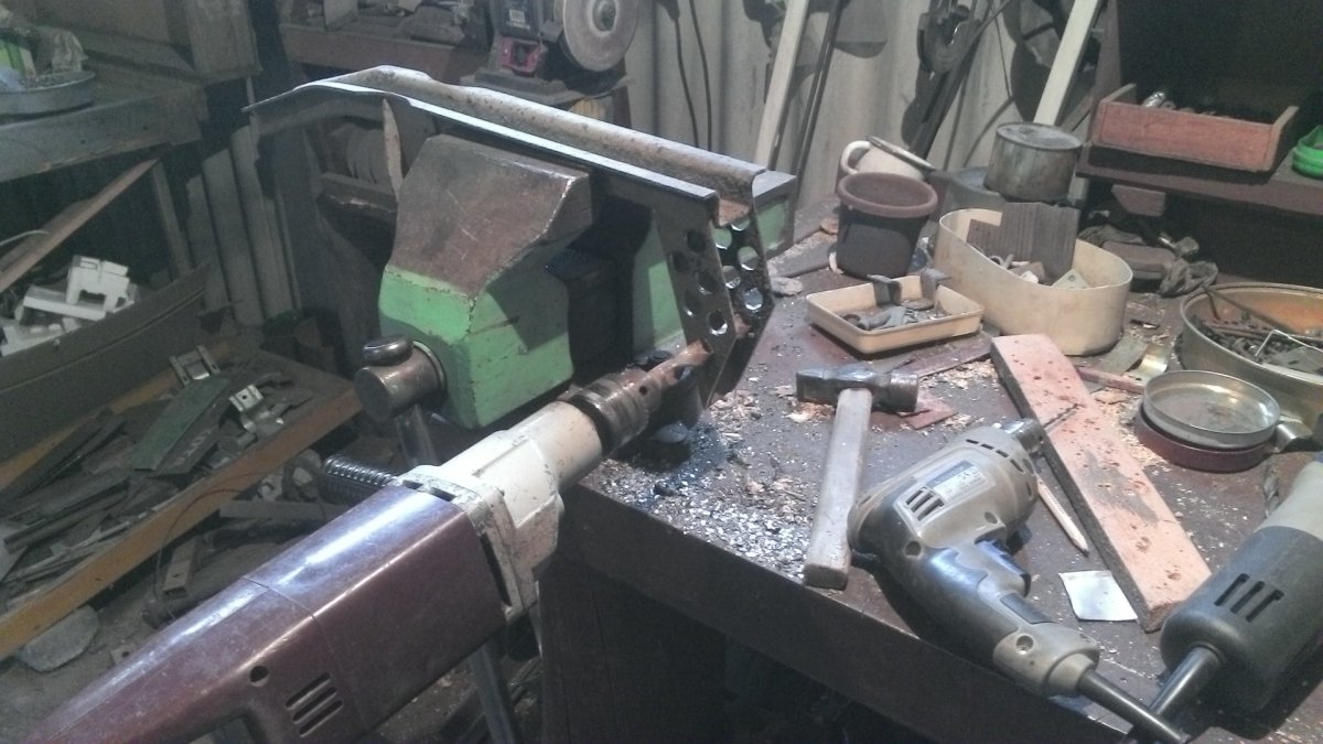

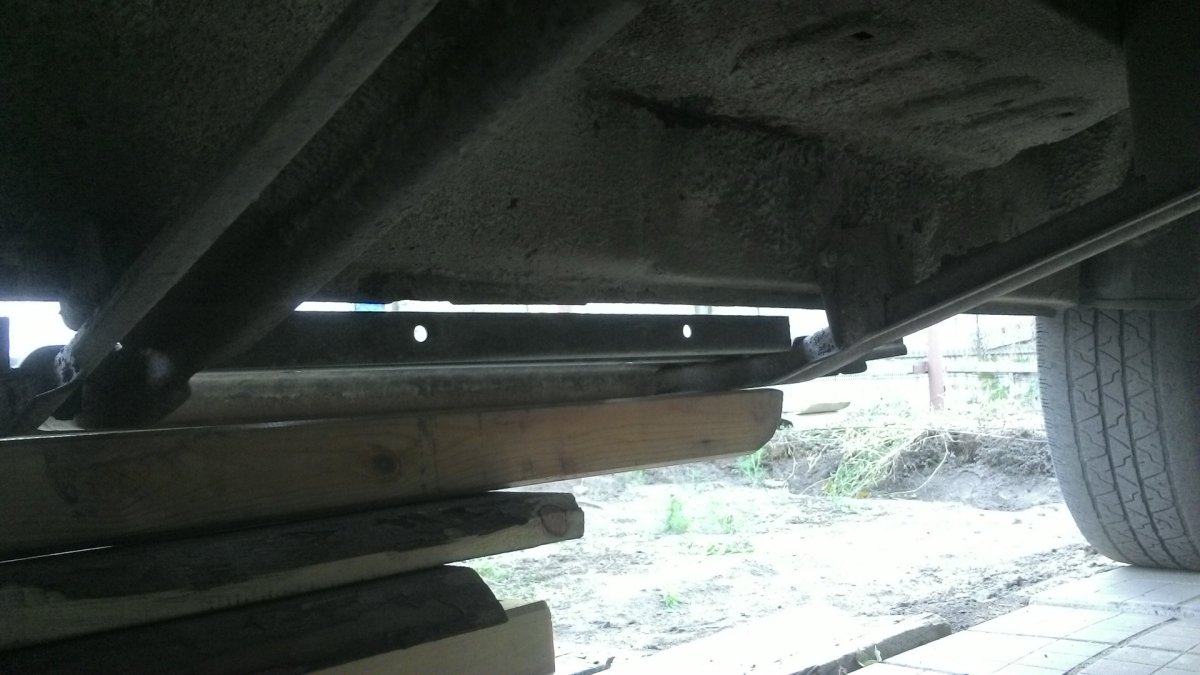

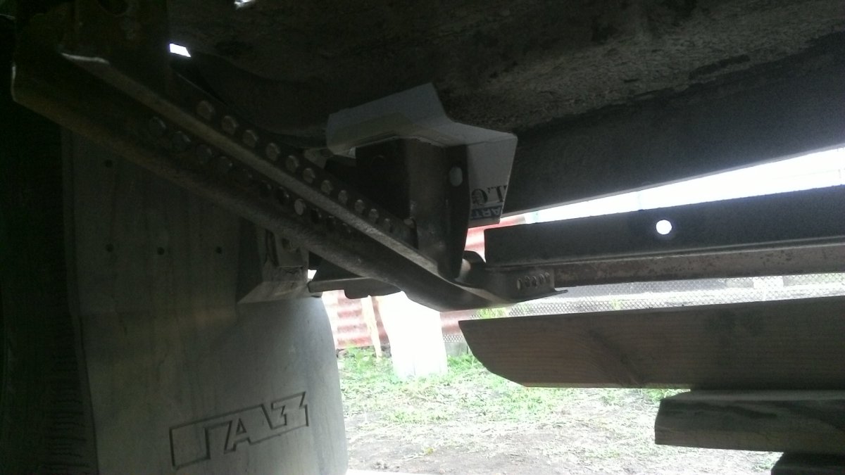

Командор 500 Опубликовано 20 октября, 2020 Привёз с разборки ещё летом автобусную подножку под сдвижную дверь, у меня такая уже установлена, вот решил под правую пассажирскую добавить. посмотрел на кронштейн крепленияс позиции сопромата взялся бороться с лишним весом боролся, боролся Пока рука рубить, то есть- сверлить устала Стандартная ступенька на штатные дырки крепилась, а эту надо крепить по другому Поделиться сообщением Ссылка на сообщение Поделиться на другие сайты
Командор 500 Опубликовано 20 октября, 2020 через дополнительный уголок Поделиться сообщением Ссылка на сообщение Поделиться на другие сайты

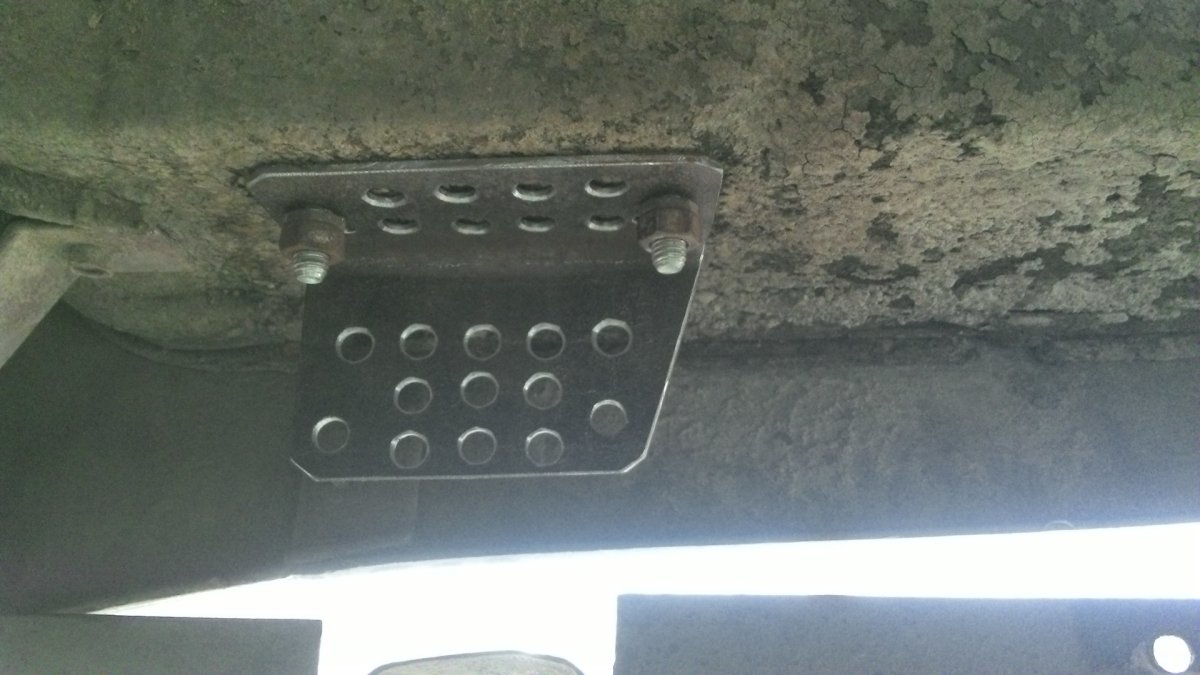

Командор 500 Опубликовано 20 октября, 2020 Только вот крепить уголок придётся к пустотелой балке, но это мы уже проходили Поделиться сообщением Ссылка на сообщение Поделиться на другие сайты
