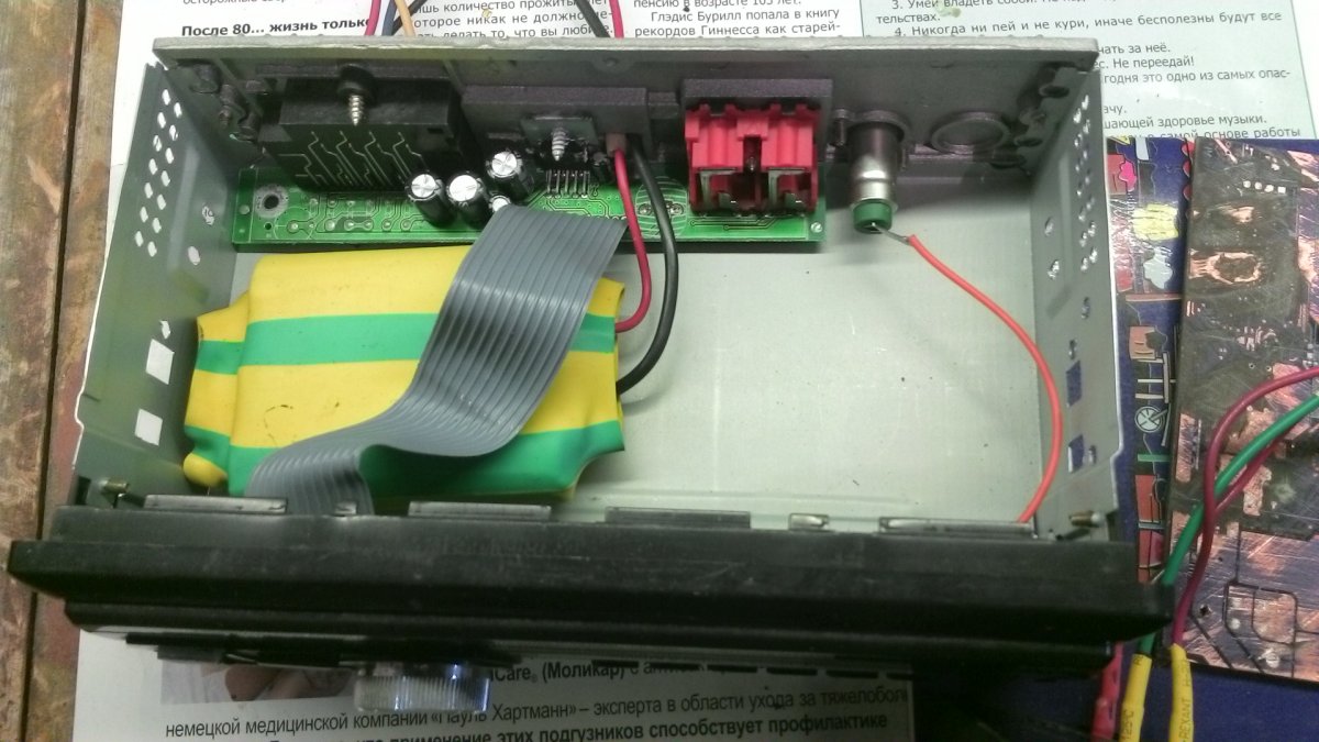

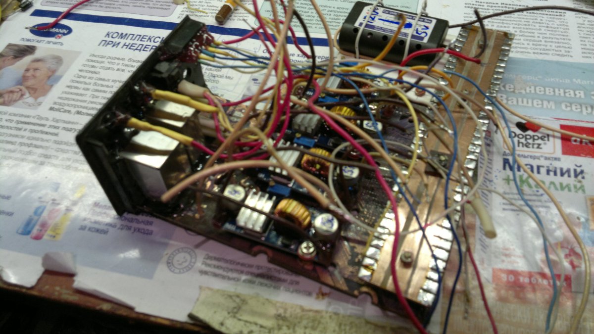

Командор 510 Опубликовано 2 января, 2021 Всех гостей моей темы с наступившим Новым Годом! Исполнить все желания в этом году, конечно и здоровья всем и отличного состояния их машинам, Газелям и Соболям! . Так как внезапно и неожиданно наступила зима, сейчас утром -35° показывает, машина на неотапливаемой улице стоит, работать с ней проблематично. Продолжаю заниматься блоком зарядок, который занимает верхнее место над радиоприёмником Поделиться сообщением Ссылка на сообщение Поделиться на другие сайты

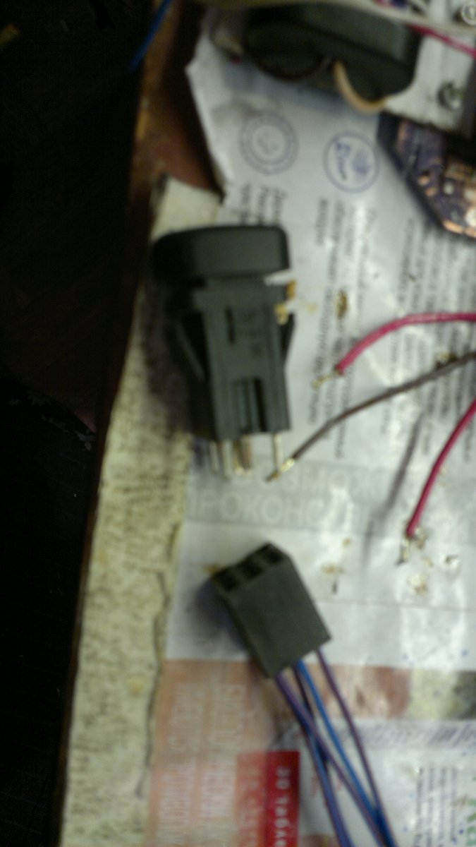

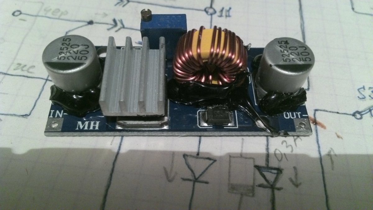

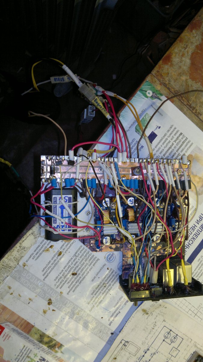

Командор 510 Опубликовано 2 января, 2021 Ранее спаянный блок мне не понравился, разобрал его, установил уже пять стабилизаторов на плату, новую планку для распайки проводов, на входы и выходы ставлю надёжные разъёмы. В заглушки для дополнительных выключателей вставляю индивидуальные выключатели для навигатора, видеорегистратора и внутрисалонной камеры, направленной на водителя и подошедшего стража дорог. На зарядки для USB стоят отдельные выключатели на самой планке, все выходы питания контролируются светодиодами. На самих стабилизаторах все детали пришлось закрепить к плате термопистолетом, что бы при вибрации не болтались, выходы проводков тоже залил пластиком Поделиться сообщением Ссылка на сообщение Поделиться на другие сайты

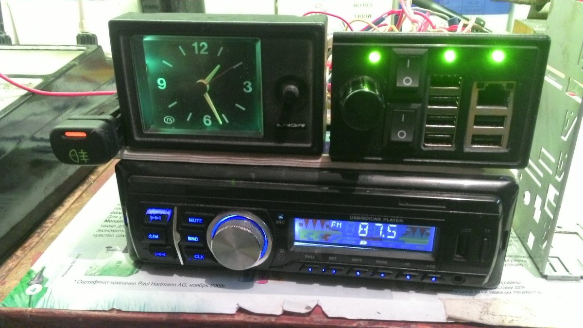

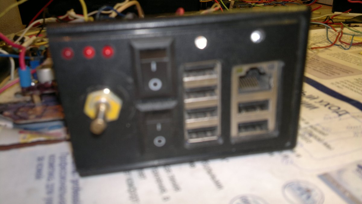

Командор 510 Опубликовано 2 января, 2021 По зарядкам, продолжаю паять блок, вывожу разъёмы Надо будет три таких выключателя задействовать, вставить вместо заглушек Лицевая панель немного изменилась, добавил светодиоды Поделиться сообщением Ссылка на сообщение Поделиться на другие сайты
ИванСПб 1 259 Опубликовано 2 января, 2021 Слева с жёлтой гайкой - тумблер или крутилка? Пореди "торпеды" торчащая железка не есть гуд - травмоопасно Поделиться сообщением Ссылка на сообщение Поделиться на другие сайты
Командор 510 Опубликовано 2 января, 2021 @ИванСПб Ручку не одел Теперь над ручкой три красных светодиода будет 1 Поделиться сообщением Ссылка на сообщение Поделиться на другие сайты
