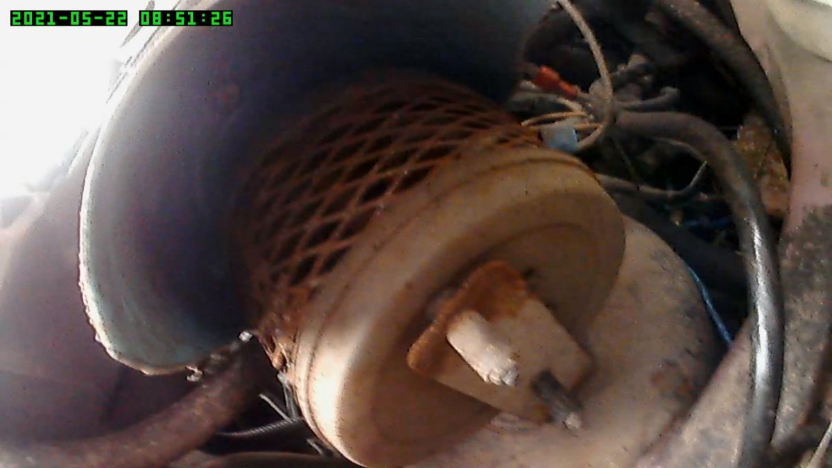

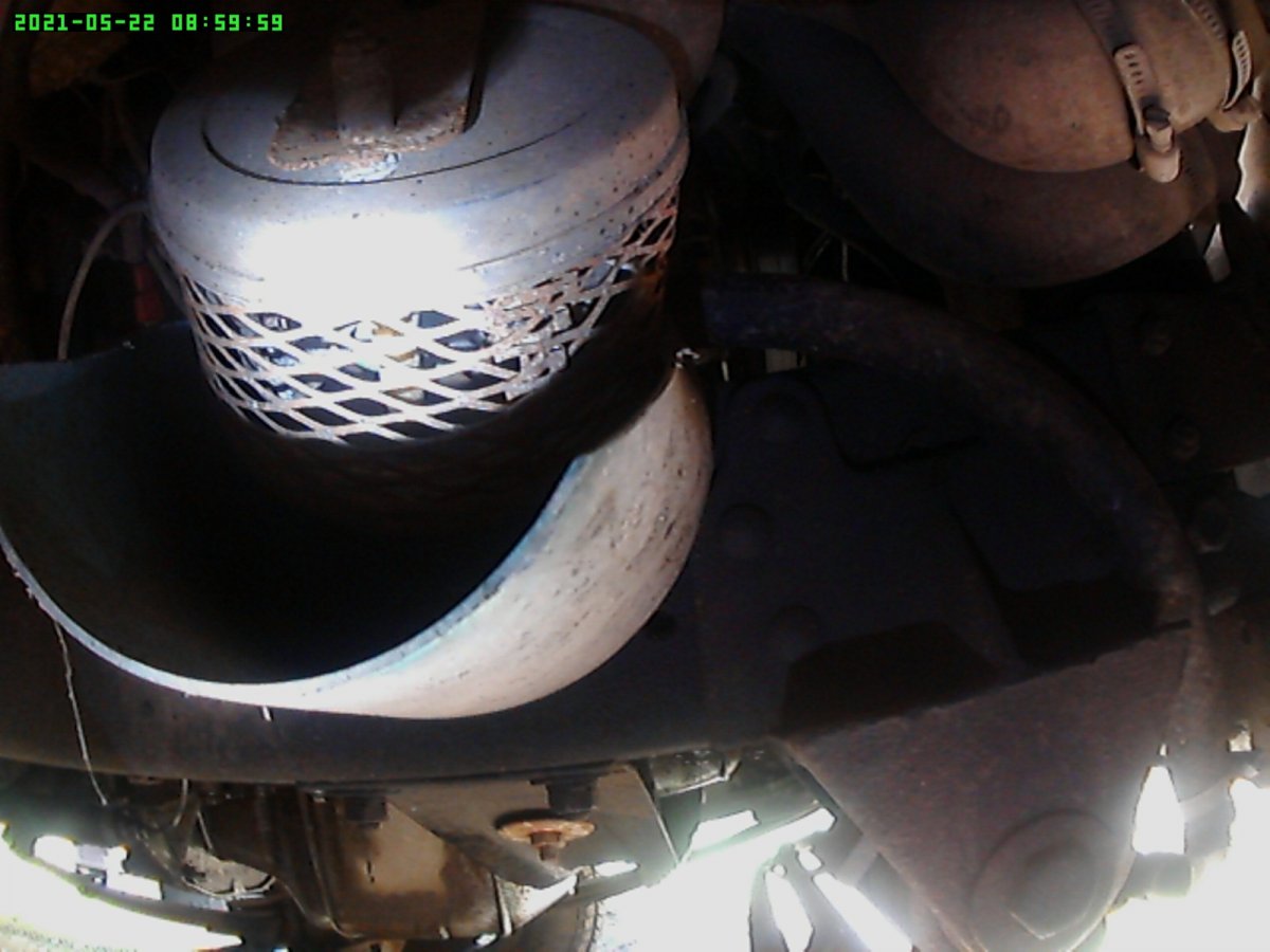

Саныч кузин 30 Опубликовано 27 мая, 2021 @german Заряжается как и основной, заглушил двигатель и они друг с другом уже никак не связаны. ZAN57 и Командор грамотные люди, мне до их образования как до луны. Но все работает без ионизации, н едозаряда и с отваливанием Диодный мост стоит под воздушным фильтром Поделиться сообщением Ссылка на сообщение Поделиться на другие сайты

german 1 063 Опубликовано 28 мая, 2021 (изменено) 8 часов назад, Саныч кузин сказал: @german Диодный мост стоит под воздушным фильтром скажите, для чего в этой схеме предназначен диодный мост??? Изменено 28 мая, 2021 пользователем german Поделиться сообщением Ссылка на сообщение Поделиться на другие сайты

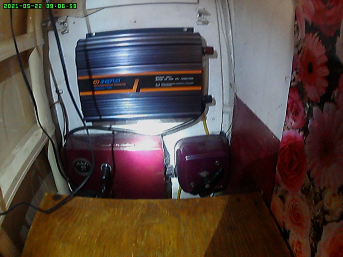

ZAN57 3 539 Опубликовано 28 мая, 2021 (изменено) В 27.05.2021 в 08:16, Командор сказал: Основная нагрузка это мультиварка, минимум 500вт на 3 литра, как 57 говорит, а с переменным током можно помудрить, было бы не 50 гц а 500 кгц ещё легче бы было. На меандре работает всё, что имеет мало реактивного сопротивления. Причем рективное реактивному рознь, если это емкостное, то без проблем (электронные девайсы с импульсными БП) , а если индуктивное, то головняк (эл. дрели, фены, обычная сварка и т.д). Но если мощность не большая, примерно раз в 5-6 меньше инвертора, то работает как правило, но греется. Например маленькая болгарка на 1квт не стартует, срабатывает защита инвертора, так как мало того, что пусковой ток даёт 3квт, так еще и при пуске синусоида сдвигается из-за ЭДС противоиндукции, там же сплошная индуктивность внутри болгарки, а меандр сдвиг давать вслед за болгаркой не может, получается еще больше ток. Вот маленькая болгарка на 400вт у меня уже стартует на инверторе 2квт, работает, лишнего греется правда из-за кривой синусоиды. Сварочный инвертор стартует, а чего ему, он же емкостный на входе, и импульснику его по барабану, но электрод только 1,6мм вытягивает, на 2х мм уже в аварию часто выходит, ток большой... Вот полуавтомат инверторный не пробовал, всё некогда. Но думаю проволоку 0,6 потянул бы на малом токе. Изменено 28 мая, 2021 пользователем ZAN57 Поделиться сообщением Ссылка на сообщение Поделиться на другие сайты
ZAN57 3 539 Опубликовано 28 мая, 2021 А мультиварка как раз имеет плату управления на импульснике, ей по барабану. А сам нагревательный элемент обычная плитка, только активное сопротивление, то есть инвертор 1 квт легко потянет мультиварку 500-600вит. инвертор 1200вт у меня тянул МВ 850вт, в аварию чаще выходил из-за просадки входного питания до 11,5В при включении МВ. Поменял подводные провода на 6мм2 стало нормально (с завода с инвертором шли проводочки 2,5мм2 примерно...). Вообще инвертор не любит бросков напряжения уходит в защиту, лучше подводку делать с запасом, контакты надежные, питание только с АКБ напрямую, прямо с клеммы. Поделиться сообщением Ссылка на сообщение Поделиться на другие сайты
Саныч кузин 30 Опубликовано 28 мая, 2021 @german Для заряда доп АКБ. Основной и дополнительный не связаны между собой. Если разрядил доп основной всегда цел. Люди что только не делают, ставят второй генератор на доп акб, ставят более мощный генератор, и заряжают параллельно через диод, через УРА. У меня гена 10точный 90амп, основной АКБ 74 амп, доп АКБ 120 амп, все заряжается и работает. Этот мост как свой гена на доп АКБ Поделиться сообщением Ссылка на сообщение Поделиться на другие сайты

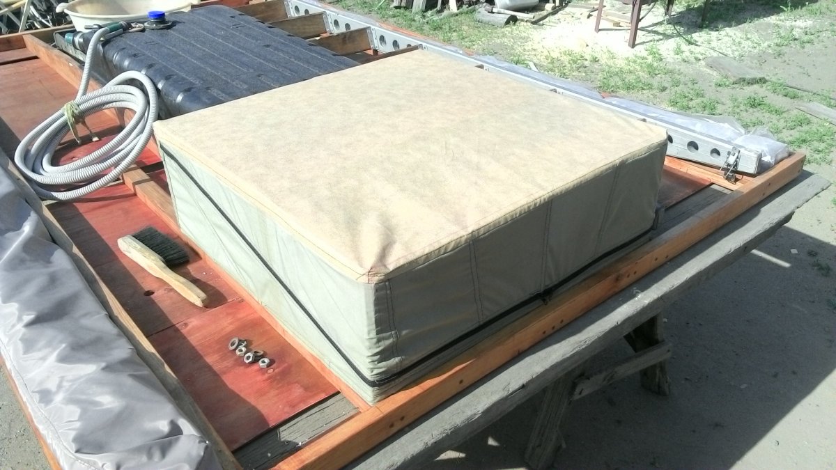

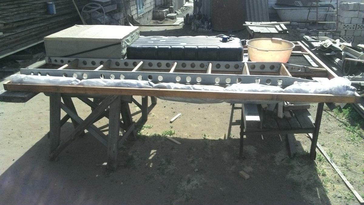

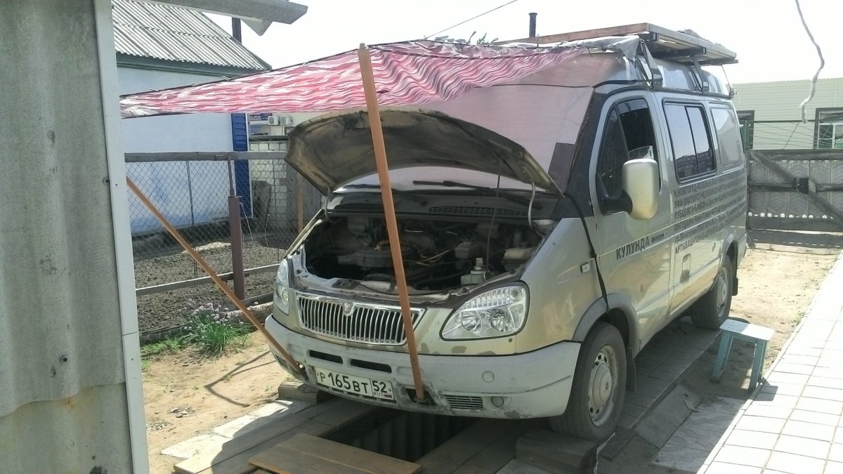

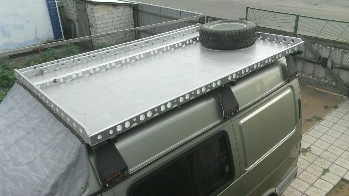

Командор 489 Опубликовано 28 мая, 2021 А я продолжаю колхозить свой Соболь, если кто помнит какая у меня стояла платформа на дугах раньше Так вот не стал её опять ставить, а за неделю сделал новую, раза в три легче С одной стороны уложена маркиза, с другой туалет - душ, лестница, запаска, бак для воды и даже запасной радиатор. Осталось много места для мелочёвки. Для запаски ещё зимой сшил чехол, там по углам лежат противооткатники, 4 штуки, внутри диска бруски под домкрат. 2 Поделиться сообщением Ссылка на сообщение Поделиться на другие сайты

Командор 489 Опубликовано 31 мая, 2021 Радиаторы старенькие, в любой момент могут потечь. А место на верху достаточно, лишь бы не тяжести класть, воду в бак буду заливать только в Крыму. Поделиться сообщением Ссылка на сообщение Поделиться на другие сайты

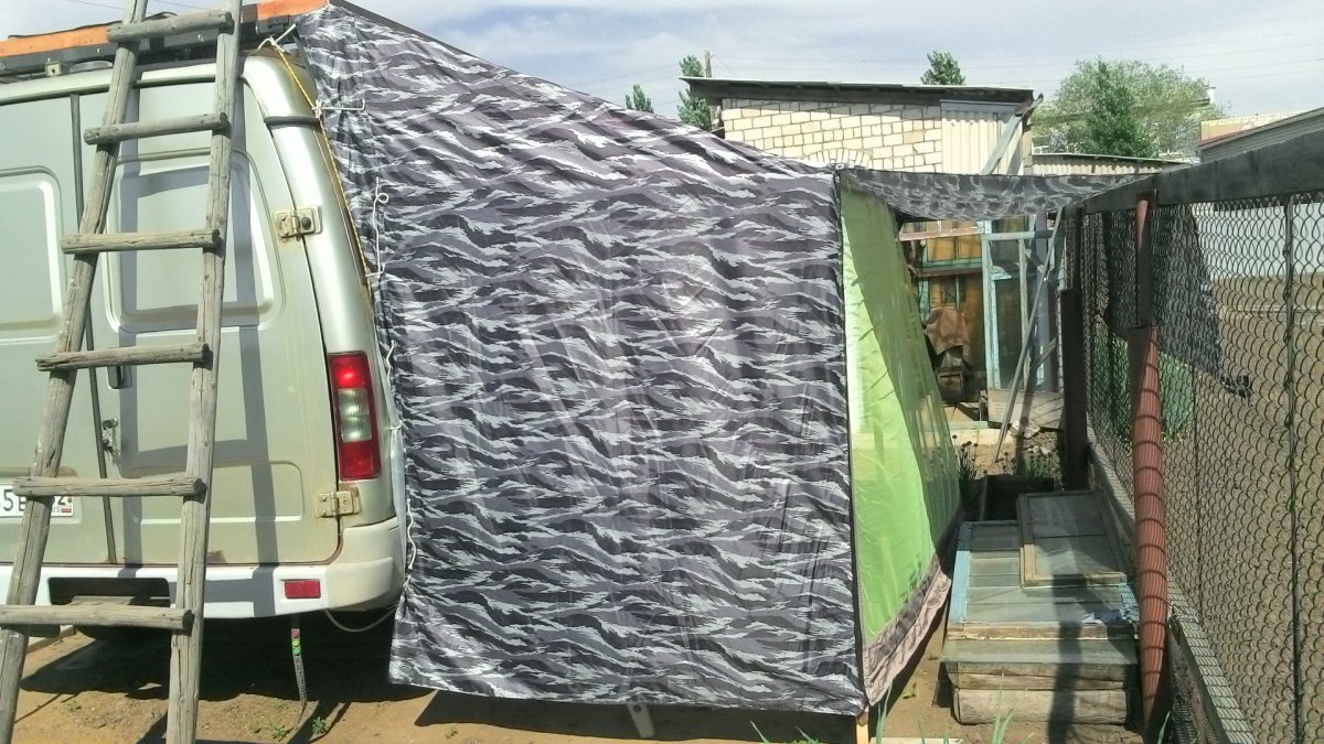

Командор 489 Опубликовано 31 мая, 2021 @ZAN57 Шестерню РВ расшифруй, не соображу. Проверяю оснастку багажника, накидной тент багажника можно вывернуть вперёд, и кабина не будет греться и с мотором можно в тени возиться. Каркас маркизопалатки остался прежний, прячется в трубы дуг К маркизе пришил москитную сетку, боковое полотнище можно натянуть на стойки вбок, дополнительная тень заднию можно также приподнять на стойках, если сквозняка не будет, передняя также подымается или на крышу закидывается 1 Поделиться сообщением Ссылка на сообщение Поделиться на другие сайты

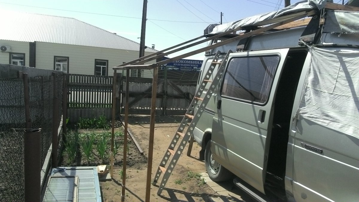

Денис22 438 Опубликовано 31 мая, 2021 @Командор Это ты про эту мобильную лестницу говорил, что на третьем фото? Однако молодец - темп держишь. Когда планируешь в Крым выехать? Поделиться сообщением Ссылка на сообщение Поделиться на другие сайты
Командор 489 Опубликовано 31 мая, 2021 2 минуты назад, Денис22 сказал: @Командор Это ты про эту мобильную лестницу говорил, что на третьем фото? Однако молодец - темп держишь. Когда планируешь в Крым выехать? За прошлый год страницы просмотри, там подробно о лестнице выставлено. Лёгкая, прочная, можно ставить вокруг машины, куда надо. Про выезд тоже выше написано, в июле, в начале Поделиться сообщением Ссылка на сообщение Поделиться на другие сайты
