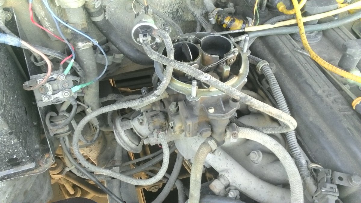

Командор 489 Опубликовано 22 августа, 2021 19 часов назад, Кирилл сказал: клапан ЭПХХ штатно подключён электрически и по вакууму? вакуумные каналы в нём чистые? при подаче напруги из штуцера в штуцер идёт, при отключении один запирается, другой на сброс в атмосферу, только не помню какой куда ) из коллектора вакуум запирается, а от системы ХХ на сброс, главное чтоб на клапане верно магистрили подсоеденены были. По вакууму как на рисунке, а электрически надо проверить, там же электромагнит стоит, при переплюсовке в другую сторону шток может двигаться. Я от блока питания проверял - при подаче напряжения закрывает, а вот как надо не проверил. Где узнать? При включённом зажигании он должен открываться или закрываться? Поделиться сообщением Ссылка на сообщение Поделиться на другие сайты

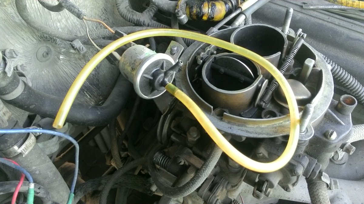

Командор 489 Опубликовано 22 августа, 2021 1 час назад, Татарин сказал: Должен открываться.Вакуум открывает клапан на системе ХХ. Вот так я проверял э.магнитный клапан при выкл. зажигании клапан закрыт, ни выдувается ни вдувается воздух. Включаю зажигание - открывается клапан при любом положении проводов питания. Центральный патрубок подсоединён к впускному коллектору внизу карбюратора, боковой патрубок идёт к мембране клапана ХХ как на рисунке сечения карбюратора , он называется клапан экономайзера принудительного холостого хода Разобрать и промыть его, может не перекрывает отверстие при выключении питания. Ведь при работе двигателя вакуум втягивает мембрану и открывает отверстие, а при перекрытия вакуума должен закрыть отверстие. Так же? Поделиться сообщением Ссылка на сообщение Поделиться на другие сайты

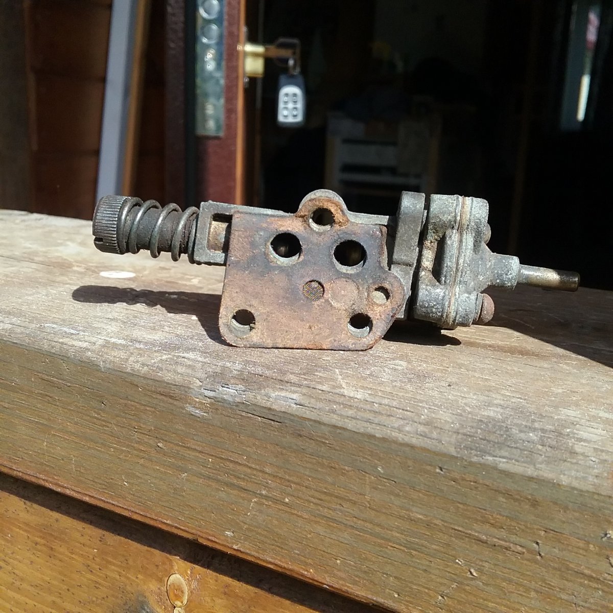

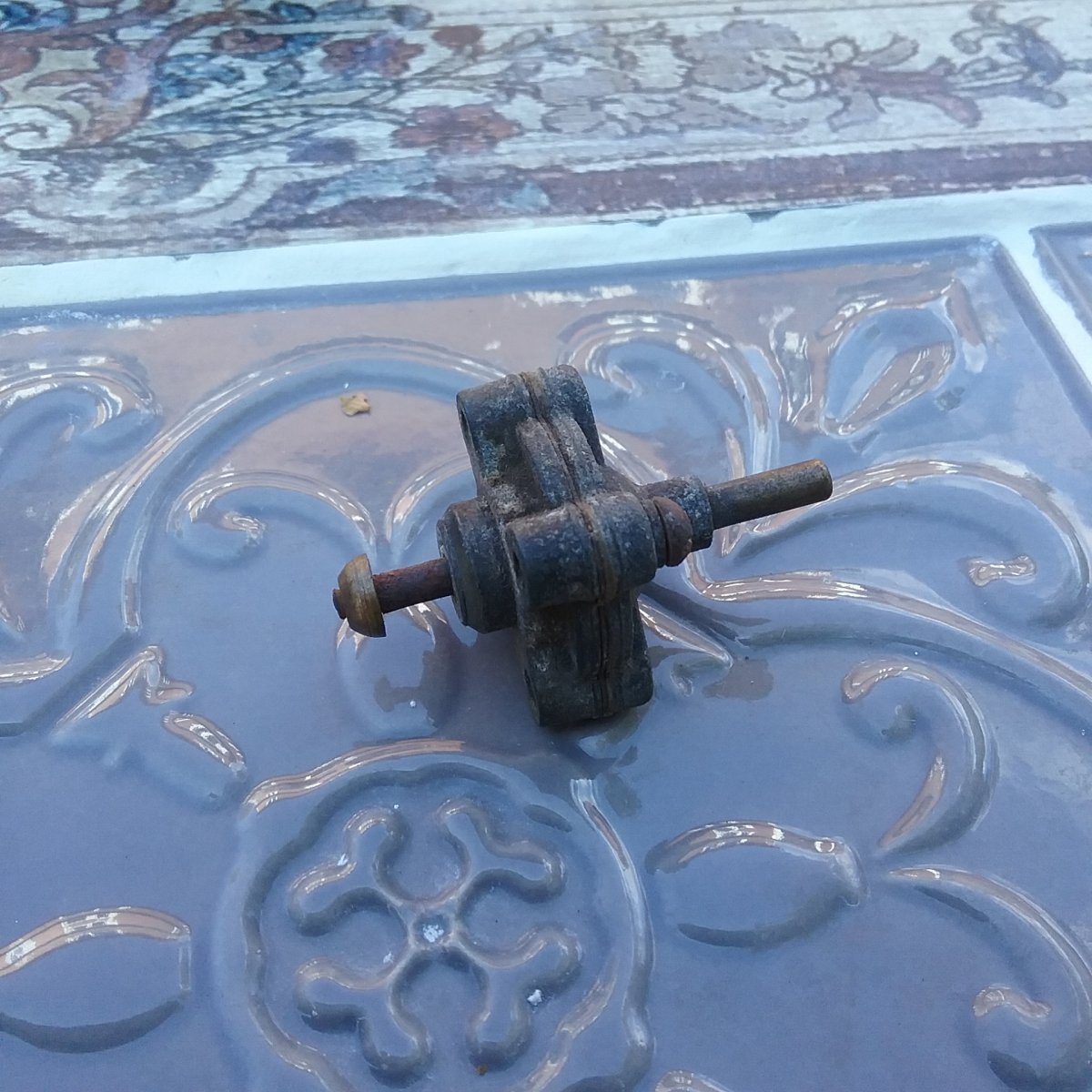

Кирилл 865 Опубликовано 22 августа, 2021 ищи цветные картинки ) к мембране шток с клапаном приделаны, разбери и увидишь. давление создаёт пружина, которую вакуум мембраной сжимает когда всё выключено, то пружина прижимает шток с клапаном количества в седлу и СХХ закрыта, при запуске элекроклапан открывает вакуум и мембрана сжимает пружину открывая канал ХХ 1 Поделиться сообщением Ссылка на сообщение Поделиться на другие сайты
Татарин 7 690 Опубликовано 22 августа, 2021 (изменено) Пожалуйста цветная.Главное, что-бы помогло. Какое-то несоответствие.Пружина судя по картинке стоит за мембранной.Тогда получается, что она всё-время держит клапан открытым,а вакуум ей ещё и помогает. Эпидерсия. Изменено 22 августа, 2021 пользователем Татарин Поделиться сообщением Ссылка на сообщение Поделиться на другие сайты
Кирилл 865 Опубликовано 22 августа, 2021 (изменено) а описание? ) Изменено 22 августа, 2021 пользователем Кирилл Поделиться сообщением Ссылка на сообщение Поделиться на другие сайты

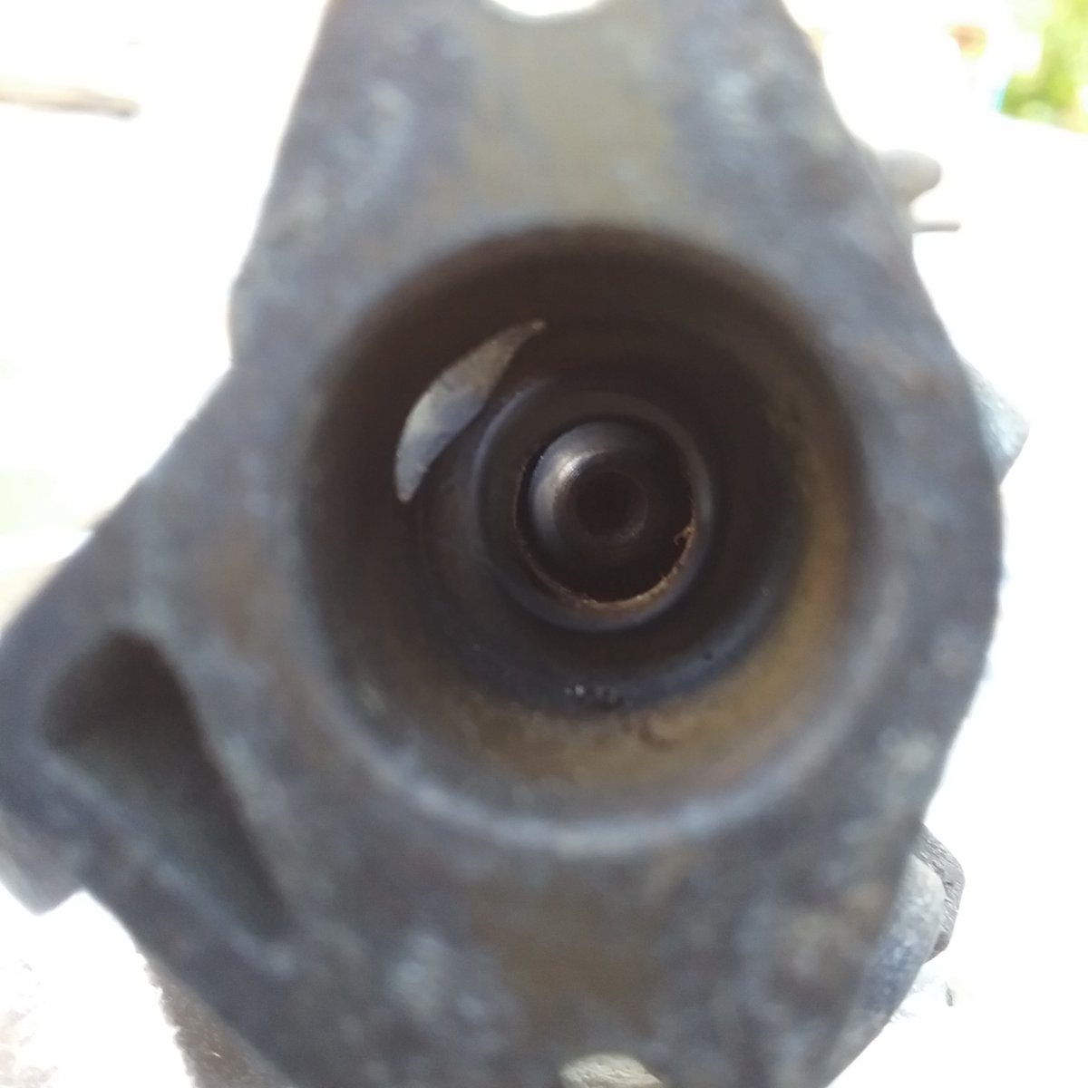

Татарин 7 690 Опубликовано 22 августа, 2021 (изменено) 4 минуты назад, Кирилл сказал: а описание? ) Сейчас поправим.Старую снесу если успею.Вроде подразобрался.Там разгрузочное отверстие под диафрагмой,соединяет с первичной камерой.А пружина всё время старается держать клапан открытым.Как только электрический отсекает разряжение со вторичной камеры,разряжение спервичной преодолевая усилие пружины закрывает клапан. Изменено 22 августа, 2021 пользователем Татарин Поделиться сообщением Ссылка на сообщение Поделиться на другие сайты

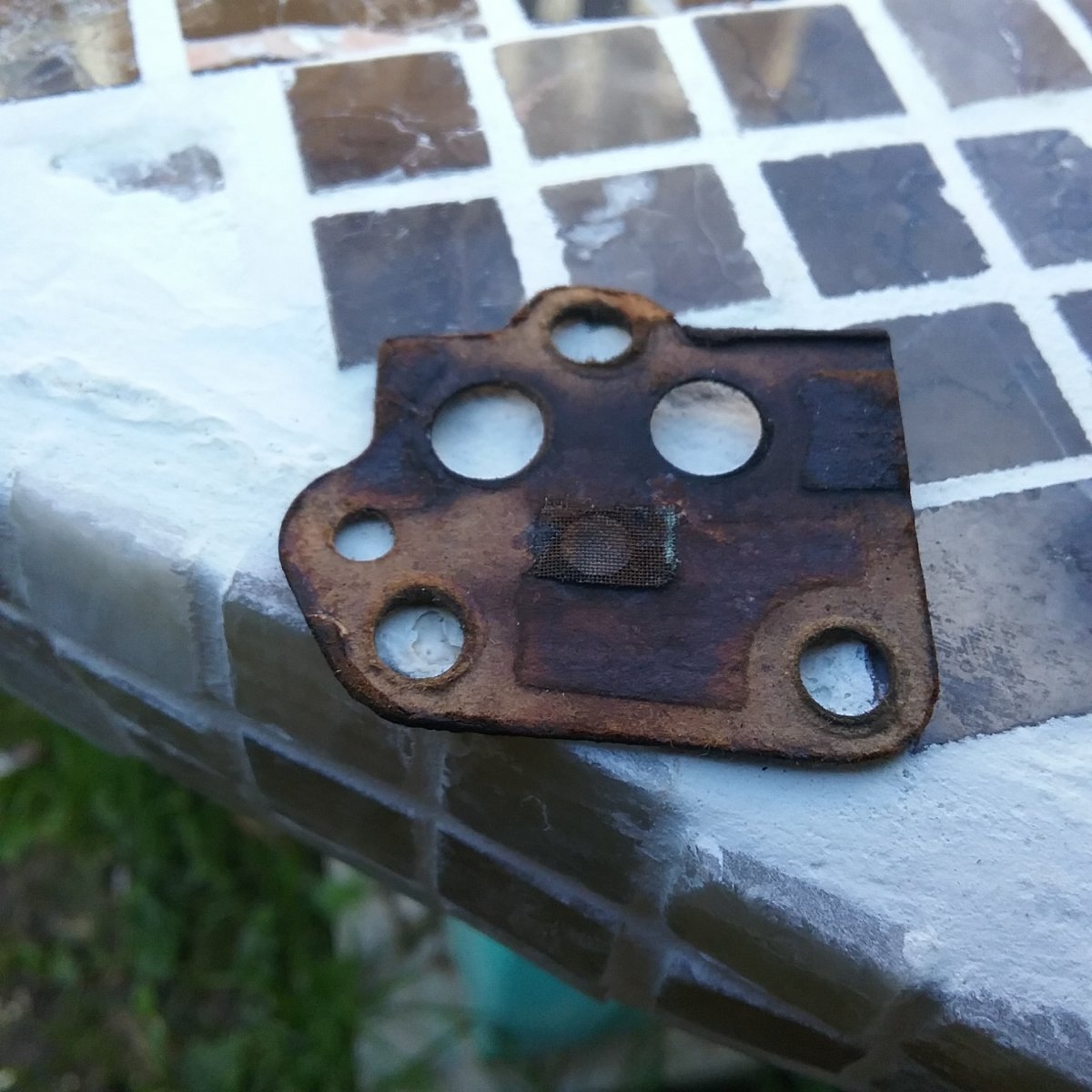

Кирилл 865 Опубликовано 22 августа, 2021 (изменено) вот клапан вот седло его и чего то я там наврал, этот клапан к седлу потоком смеси прижимает, а вакуум и пружинка открывают вот сеточка на прокладке чтоб винт качества на засорялся больше 15 лет валяются ) это всё что осталось от карбюраторной жизни, ну ещё горка жиклёров и верхняя крышка с наставкой от уазовской версии карба. Важно, как я писал чтоб дроссельная заслонка перекрывала камеру полностью, чтобы не сосало из щели переходной системы! Но опиралась не на стенку, а на упорный винт! Изменено 22 августа, 2021 пользователем Кирилл Поделиться сообщением Ссылка на сообщение Поделиться на другие сайты
