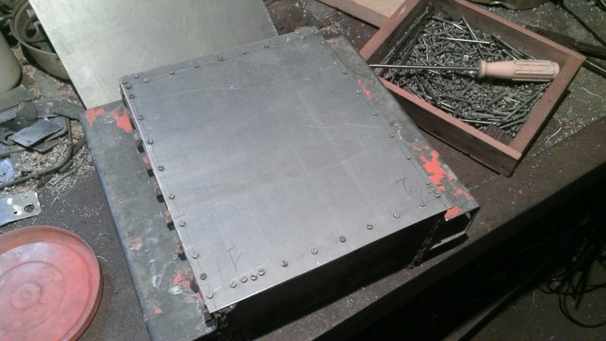

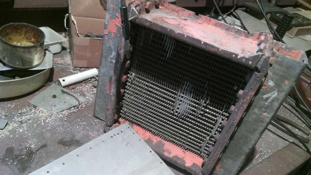

Командор 439 Опубликовано 1 ноября, 2021 6 часов назад, Командор сказал: На 100 км.час экономию бензина съест увеличение налога, до 100 л.с. и после разница большая. Ещё раз повторю и значит менять не буду Как мне вы тут насоветовали, буду греть воду теплообменником. Взял дюраль толщиной 2мм, сделал крышки, теперь определить по месту куда патрубки врезать и в какую сторону выводить Поделиться сообщением Ссылка на сообщение Поделиться на другие сайты

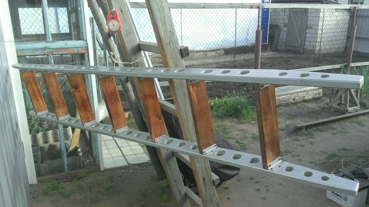

Командор 439 Опубликовано 2 ноября, 2021 В 30.10.2021 в 11:24, Татарин сказал: Этот теплообменник (навскидку)40х40х15 Пересчитай объём прикинь сколько в него надо жидкости поместить.Жидкость пересчитай на вес.Удельный вес этиленгликоля примерно1.1.Плюс его (теплообменника)вес.Это только ещё только про вес разговор. Теплообменник не навскидку 26*30*11, вес без крышек был 7кг, обрезал поуже каёмки и болты - убрал всего пол кг. Крышки с болтиками и штуцерами конечно добавят вес, ещё крепления к раме нужны, но минусуется вес второй печки (надо взвесить её), минус второй ряд сидений, а они тяжёлые. В походе только два человека теперь будут, а после путешествия теплообменник и бак, да и весь багажник на крыше убираются, оставляю только дуги, которые тоже можно вдвое облегчить. Поделиться сообщением Ссылка на сообщение Поделиться на другие сайты
Командор 439 Опубликовано 2 ноября, 2021 Вопрос в том, как загерметизировать крышки? Проложить толстый двусторонний скотч или всё таки герметик намазать. Тосол не больше 90 градусов должен греться, вода не должна закипеть. Бак будет сообщаться с атмосферой контрольной трубкой, воздух при расширении будет уходить. Вода должна циркулировать сама, теплообменник ниже бака стоит, а вот для пользования надо небольшую помпочку найти, газелевская сильно мощная будет, если только на неё напряжение уменьшить то пойдёт. Поделиться сообщением Ссылка на сообщение Поделиться на другие сайты

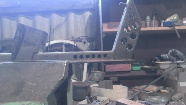

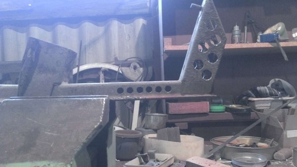

Командор 439 Опубликовано 2 ноября, 2021 1 минуту назад, Volk8181 сказал: Это лишнее. Почему? Каждая дуга расчитана на 150 кг, их три, опоры из 5 мм толщины, высверлить круглые отверстия - жёсткость не упадёт. Квадратный профиль заменить на тонкостенный, я его на ребро ставлю. Поделиться сообщением Ссылка на сообщение Поделиться на другие сайты
Volk8181 253 Опубликовано 2 ноября, 2021 @Командор , сколько кг выиграешь? Сильно это отразится на экономии? Поделиться сообщением Ссылка на сообщение Поделиться на другие сайты
Командор 439 Опубликовано 2 ноября, 2021 1 минуту назад, Volk8181 сказал: @Командор , сколько кг выиграешь? Сильно это отразится на экономии? Конечно сильно, на крыше каждый килограмм мешает для центровки Поделиться сообщением Ссылка на сообщение Поделиться на другие сайты
Командор 439 Опубликовано 2 ноября, 2021 Стараюсь облегчить машину, где только возможно, как лунный посадочный модуль 32 минуты назад, Volk8181 сказал: Это лишнее. Сам теплообменник не стоит трогать лишний раз. Слил воду, а тосол пустил по заводской схеме. целый год ему трястись на раме нежелательно, снять, шланги чопиками заглушить Поделиться сообщением Ссылка на сообщение Поделиться на другие сайты
german 1 062 Опубликовано 2 ноября, 2021 22 часа назад, Командор сказал: Ещё раз повторю и значит менять не буду Как мне вы тут насоветовали, буду греть воду теплообменником. Взял дюраль толщиной 2мм, сделал крышки, теперь определить по месту куда патрубки врезать и в какую сторону выводить Командор а температуру воды как будешь регулировать по потребности? Посуду помыть это одно, а вот если тело то другое, горячяя вода на любителя? Поделиться сообщением Ссылка на сообщение Поделиться на другие сайты
Командор 439 Опубликовано 2 ноября, 2021 1 час назад, german сказал: Командор а температуру воды как будешь регулировать по потребности? Посуду помыть это одно, а вот если тело то другое, горячяя вода на любителя? Герман, даже у нас, в России, уже применяются смесители у раковин. Поделиться сообщением Ссылка на сообщение Поделиться на другие сайты

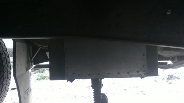

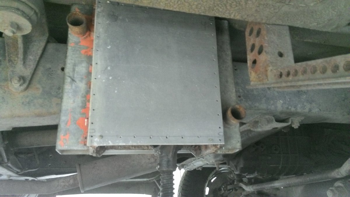

Командор 439 Опубликовано 3 ноября, 2021 Затащил теплообменник под машину, ищу место где прикрутить. Лучше всего получается установить его вертикально, между рамой и ступенькой для пассажира Трубки радиатора будут горизонтальные, патрубки для воды будут на разных сторонах сверху и снизу. Сам теплообменник будет крепиться к раме, отверстия там уже есть. Можно его и через сайленблоки прикрепить, что бы вибрации устранить. Вниз он свисает не больше чем глушитель и кардан, цеплять за землю не будет Поделиться сообщением Ссылка на сообщение Поделиться на другие сайты
german 1 062 Опубликовано 3 ноября, 2021 Рисковое дело, в случае утечки антифриз выгонит весь и не заметишь. Про последствия молчу. Минимизируй конструкцию, теплобменик всп таки бы лучше другой, вариант дисецелиант самогонный самое то будет. Все таки непонимаю зачем такой экземпляр? Поделиться сообщением Ссылка на сообщение Поделиться на другие сайты
Кирилл 864 Опубликовано 3 ноября, 2021 Самовар нужен, походный, и кипяточек будет всегда 3 Поделиться сообщением Ссылка на сообщение Поделиться на другие сайты
Татарин 7 556 Опубликовано 3 ноября, 2021 8 минут назад, Кирилл сказал: Самовар нужен, походный, и кипяточек будет всегда В точку.И самое главное ,на любом шмурдяке можно кипятка наготовить. Поделиться сообщением Ссылка на сообщение Поделиться на другие сайты
