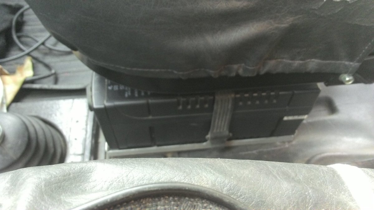

Командор 510 Опубликовано 28 сентября, 2021 Бесперебойник между сидениями стоит и провода идут ближе к водителю, потом подымаются к торпеде и где то там надо в моторный выводить. Но посмотрю и с правой стороны место. Поделиться сообщением Ссылка на сообщение Поделиться на другие сайты

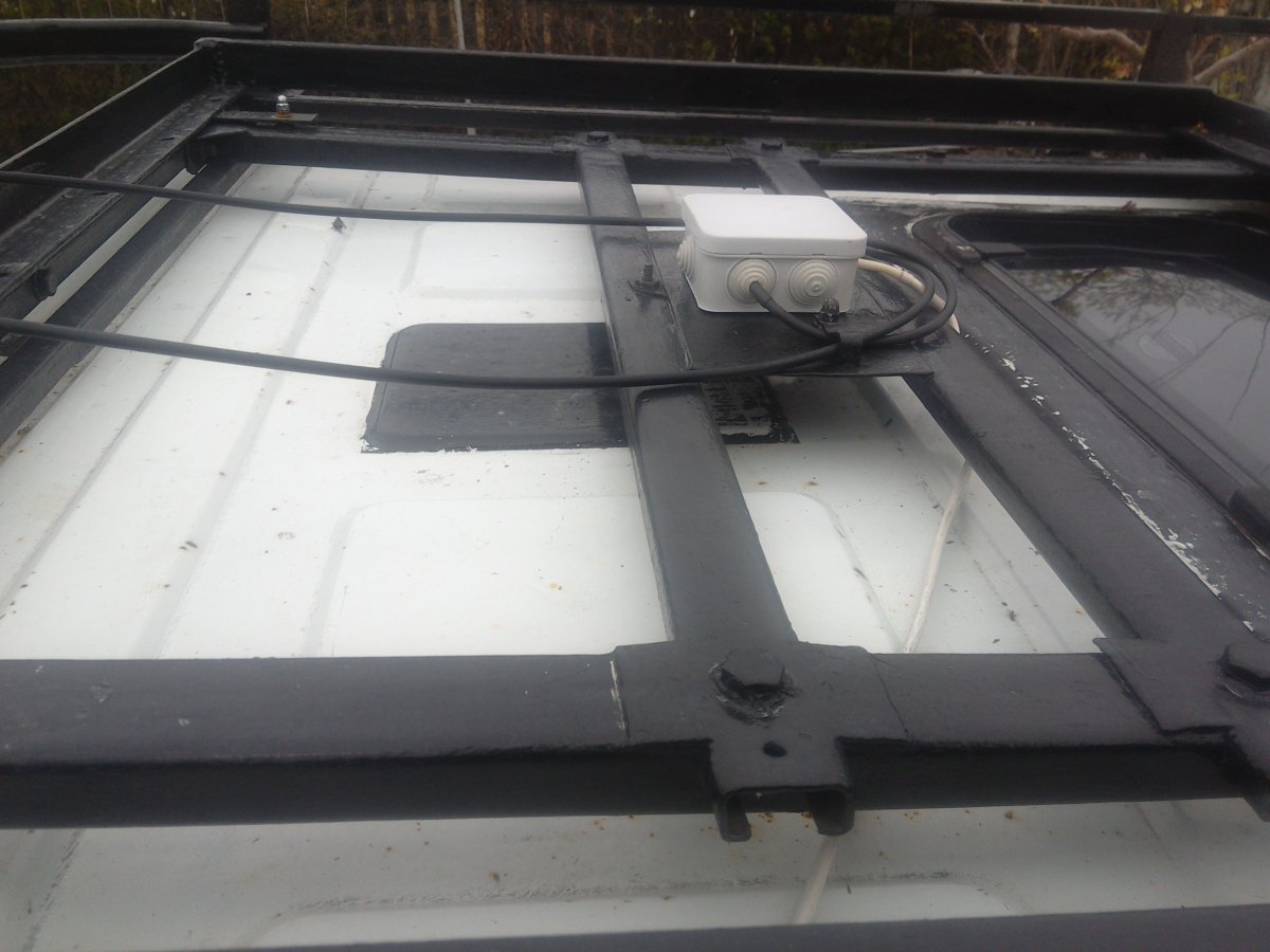

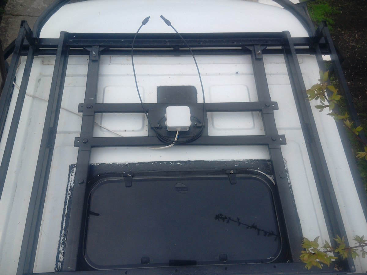

Командор 510 Опубликовано 28 сентября, 2021 Вот ещё проблема, хочу солнечные панели постоянно на багажнике установить, как провода в салон завести? Плоские провода через уплотнители дверей прижимать? Поделиться сообщением Ссылка на сообщение Поделиться на другие сайты
эдич 3 212 Опубликовано 28 сентября, 2021 (изменено) 17 минут назад, Командор сказал: хочу солнечные панели постоянно на багажнике установить, как провода в салон завести? Плоские провода через уплотнители дверей прижимать? Я солнечную панель ставил, для проводов отверстие просверлил в крыше. Провода в резиновый уплотнитель и для верности сверху намазал герметик. Если думаешь на зиму снимать панель надо придумать штекер водонепроницаемый до отверстия в крыше. А с солнечной панелью не пожалеешь. У Меня холодильник все лето работал и другое доп. оборудование, проблем с напряжением в сети не было. Изменено 28 сентября, 2021 пользователем эдич Поделиться сообщением Ссылка на сообщение Поделиться на другие сайты
Командор 510 Опубликовано 28 сентября, 2021 (изменено) Багажник я только для путешествия устанавливаю, это месяц, полтора в году. Разъёмы герметичные могу найти, потом его крышкой закрывать. Где нибуть с правой стороны, потом провод к пассажирскому сидению, под ним у меня контроллер стоит Изменено 28 сентября, 2021 пользователем Командор Поделиться сообщением Ссылка на сообщение Поделиться на другие сайты
Volk8181 259 Опубликовано 28 сентября, 2021 2 минуты назад, Командор сказал: потом провод к пассажирскому сидению, под ним у меня контроллер стоит Заводи тогда через стойку правой двери. Там где петли двери есть много места. Поделиться сообщением Ссылка на сообщение Поделиться на другие сайты
Командор 510 Опубликовано 28 сентября, 2021 1 минуту назад, Volk8181 сказал: Заводи тогда через стойку правой двери. Там где петли двери есть много места. Это где? Там провод с крыши болтаться будет. Надо гдето выше разъём прям на металл установить, у них резиновые прокладки есть, потом заглушку наворачивать и всё. Поделиться сообщением Ссылка на сообщение Поделиться на другие сайты

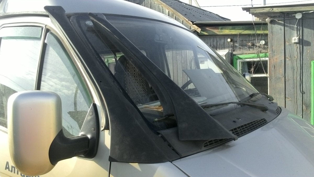

Volk8181 259 Опубликовано 28 сентября, 2021 @Командор , почему болтаться? Пластиковая накладка вдоль лобового стекла идёт. Вот там и крепи. Сечение проводов будет явно не как на стартер. Поделиться сообщением Ссылка на сообщение Поделиться на другие сайты
Командор 510 Опубликовано 28 сентября, 2021 Можно и так, но выше разъём в глаза бросаться не будет Поделиться сообщением Ссылка на сообщение Поделиться на другие сайты
Volk8181 259 Опубликовано 28 сентября, 2021 Так ты разъём делай в закрытой части, под дверью. А провода просто вдоль пускай. Панель снял, провода убрал. Разъём остался вне зоны видимости и возможных повреждений. 1 Поделиться сообщением Ссылка на сообщение Поделиться на другие сайты
Командор 510 Опубликовано 28 сентября, 2021 А А А , дошло Поделиться сообщением Ссылка на сообщение Поделиться на другие сайты
эдич 3 212 Опубликовано 28 сентября, 2021 На самой панели стоят штекера с расчетом что они будут под самой панелью. То есть снаружи салона. Что бы их упрятать в салон надо очень постараться. Отверстие будет примерно 12мм. Что не хорошо. Да и не нужно. Это каждое снятие панели надо заделывать заново отверстие. Не удобно. Отверстие в крыше надо заделать раз и навсегда, для герметичности. Штекер который идет с панелью водонипроницаемый, хороший. Поделиться сообщением Ссылка на сообщение Поделиться на другие сайты
PanDiman 2 033 Опубликовано 28 сентября, 2021 2 часа назад, Командор сказал: Вот ещё проблема, хочу солнечные панели постоянно на багажнике установить, как провода в салон завести? Плоские провода через уплотнители дверей прижимать? https://aliexpress.ru/item/4000589089175.html?spm=a2g2w.detail.1000060.1.45fe4083fN8GvY&gps-id=aerPdpSubstituteRcmd&scm=1007.33958.210224.0&scm_id=1007.33958.210224.0&scm-url=1007.33958.210224.0&pvid=8e8e6817-57d1-4fec-b16c-abaf05877ff5&_t=gps-id:aerPdpSubstituteRcmd,scm-url:1007.33958.210224.0,pvid:8e8e6817-57d1-4fec-b16c-abaf05877ff5,tpp_buckets:21387%230%23248692%239 Поделиться сообщением Ссылка на сообщение Поделиться на другие сайты

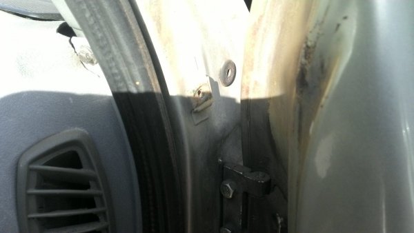

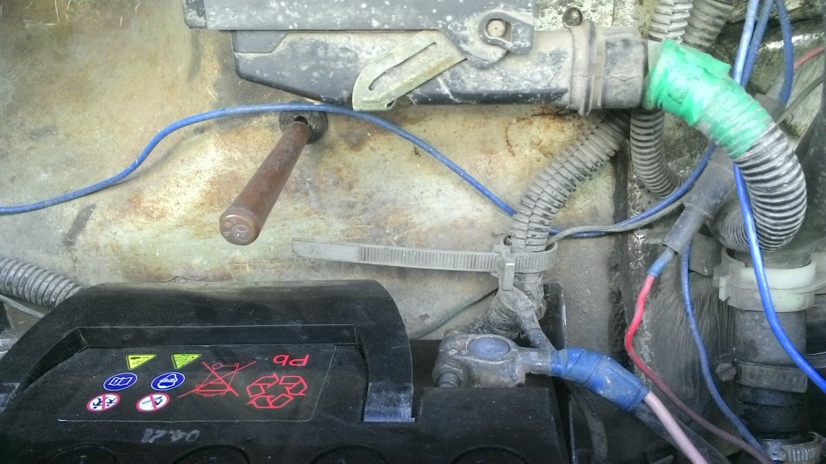

german 1 073 Опубликовано 28 сентября, 2021 (изменено) 3 часа назад, Командор сказал: Вот ещё проблема, хочу солнечные панели постоянно на багажнике установить, как провода в салон завести? Плоские провода через уплотнители дверей прижимать? Если зимой кататься будешь, то обрати вримание на снеговую нагрузку, лед и прочие неприятности. Лично в зиму сп снимаю от греха подальше, мало ли что всякое может быть. Дырявить крышу для проводов необезательно, в моем вариарте провода запустил через отверствие на передней стойки водительской двери с левой стороны. Пропустил под пластиковой накладкой, вывел в салон и также под обшивкой провел до контролера. А дальше по необходимости. Оптимальный вариант. 1 час назад, эдич сказал: На самой панели стоят штекера с расчетом что они будут под самой панелью. То есть снаружи салона. Что бы их упрятать в салон надо очень постараться. Отверстие будет примерно 12мм. Что не хорошо. Да и не нужно. Это каждое снятие панели надо заделывать заново отверстие. Не удобно. Отверстие в крыше надо заделать раз и навсегда, для герметичности. Штекер который идет с панелью водонипроницаемый, хороший. Ненадо в крыше ничего дырявить, есть отверствие в стойке кузова с завода вот туда и пропускаем провода и выводим в салон под торпедой, что с левой стороны и что с правой, через резиновую втулку. Кузовные в свободной продаже, недефицит. Изменено 28 сентября, 2021 пользователем german Поделиться сообщением Ссылка на сообщение Поделиться на другие сайты
german 1 073 Опубликовано 28 сентября, 2021 (изменено) Лично мне хватило разводки от сп электропровода шесть метров, с наружи от центра до внутрянки потребителей. На зиму снимаю сп а провода затыкаю просто прячу под накладку. Немешает, и в сохранности. По нужде достал подключил, все задействовано. Изменено 28 сентября, 2021 пользователем german 1 Поделиться сообщением Ссылка на сообщение Поделиться на другие сайты
ZAN57 3 609 Опубликовано 28 сентября, 2021 21 минуту назад, german сказал: Если зимой кататься будешь, то обрати вримание на снеговую нагрузку, лед и прочие неприятности. Лично в зиму сп снимаю от греха подальше, мало ли что всякое может быть. Дырявить крышу для проводов необезательно, в моем вариарте провода запустил через отверствие на передней стойки водительской двери с левой стороны. Пропустил под пластиковой накладкой, вывел в салон и также под обшивкой провел до контролера. А дальше по необходимости. Оптимальный вариант. Ненадо в крыше ничего дырявить, есть отверствие в стойке кузова с завода вот туда и пропускаем провода и выводим в салон под торпедой, что с левой стороны и что с правой, через резиновую втулку. Кузовные в свободной продаже, недефицит. Я решил эту проблему кардинально, как для зимы так и для лета- 2 СП у меня скреплены как книжка, на рояльной петле между собой. Не только зимой нормальное состояние закрытое, но и летом в транспортном положении, вдруг дождь, гроза, град... буря и т.д... Открыть- закрыть 5 сек. Провод проходит чз люк, там уже давно кабель рации к аентенне в поездках. Уплотнитель под большим люком высокий и мягкий, облегает нормально. А где в стойке дыра? имеешь ввиду из- под капота снизу в стойку? Поделиться сообщением Ссылка на сообщение Поделиться на другие сайты
german 1 073 Опубликовано 28 сентября, 2021 1 час назад, ZAN57 сказал: А где в стойке дыра? имеешь ввиду из- под капота снизу в стойку? Снимаешь пластикувую декоративную накладку, или как там ее правильно, и в нижней часть увидешь отверствие. У моей комби оно было заткнуто пробкой резиновой почему то. С правой стороны пропустил кабель от рации, а с левой провода от сп. Отверствие в нижней части бочины. А до отверствия провода проложены по водостоку. Поделиться сообщением Ссылка на сообщение Поделиться на другие сайты
ZAN57 3 609 Опубликовано 28 сентября, 2021 3 часа назад, german сказал: Снимаешь пластикувую декоративную накладку, или как там ее правильно, и в нижней часть увидешь отверствие. У моей комби оно было заткнуто пробкой резиновой почему то. С правой стороны пропустил кабель от рации, а с левой провода от сп. Отверствие в нижней части бочины. А до отверствия провода проложены по водостоку. Получается, что там ветер свистит? Ведь на передке давление воздуха повышенное. Поделиться сообщением Ссылка на сообщение Поделиться на другие сайты

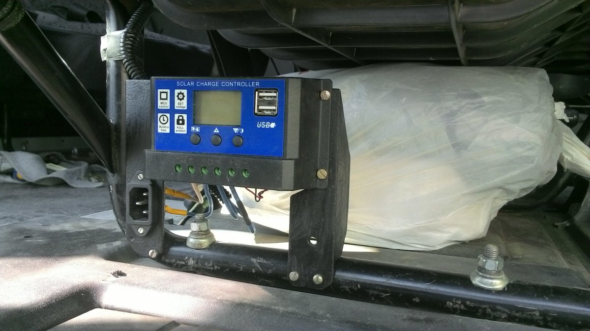

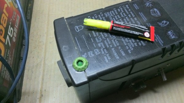

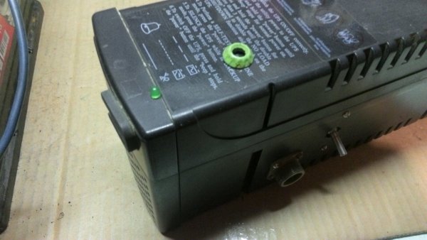

Командор 510 Опубликовано 28 сентября, 2021 (изменено) 16 минут назад, ZAN57 сказал: Получается, что там ветер свистит? Ведь на передке давление воздуха повышенное. Дырки там резиновыми заглушками закрыты изначально надо протыкать перемычку Заодно надо накладку поменять, на машине была вздутая и с дырками от антенны, когда то на разборке нормальную взял Над аккумулятором тоже такая заглушка есть, правда маловата для толстых проводов Выход в ногах у пассажира, сразу под обивку спрятать и к бесперебойнику Запустил бесперебойник, светодиод вывел вверхприклеил защиту Изменено 28 сентября, 2021 пользователем Командор Поделиться сообщением Ссылка на сообщение Поделиться на другие сайты

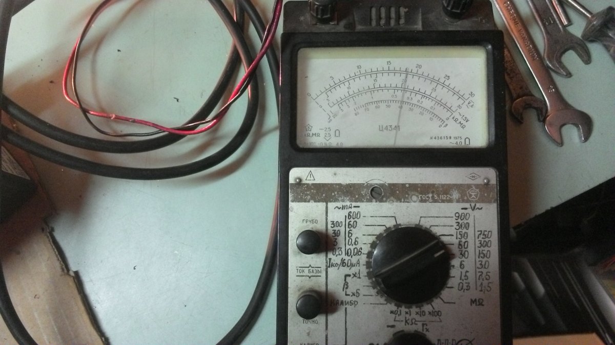

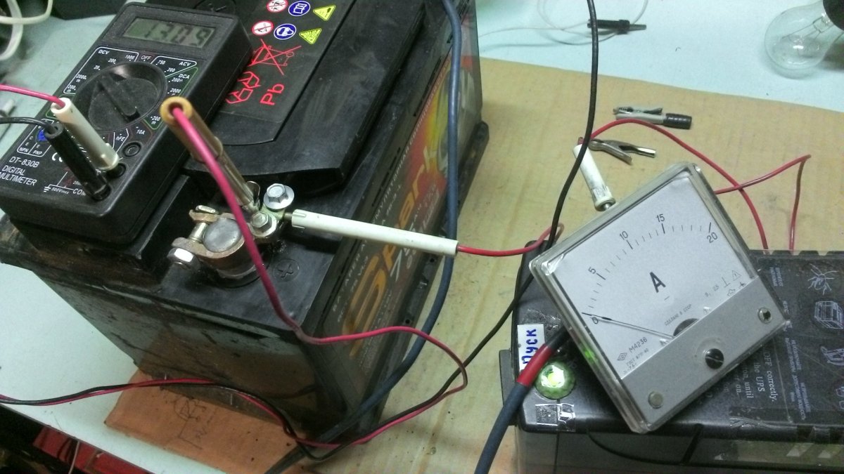

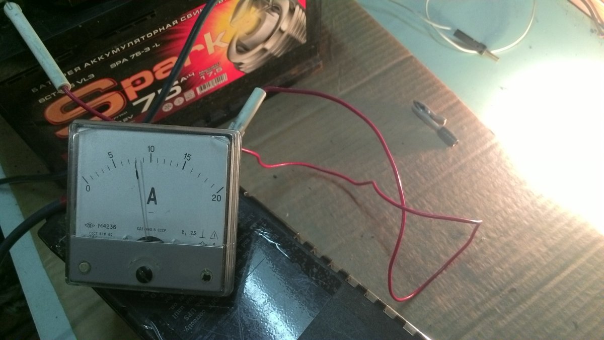

Командор 510 Опубликовано 28 сентября, 2021 (изменено) Запитал лампочку на 75 вт, выходное напряжение упало с 220 вольт до 200в, ток от аккумулятора берёт 8 ампер х 12 вольт = 96вт. если замерить ток лампы то можно КПД узнать Что интересно, при питания бесперебойника от сети ток от аккумулятора не идёт и зарядки тоже нет, может потому что аккум заряжен полностью, надо разрядитьего хорошенько. 75 ампер часов на 8 ампер на 9 часов должно хватить лампу гонять. Изменено 28 сентября, 2021 пользователем Командор Поделиться сообщением Ссылка на сообщение Поделиться на другие сайты

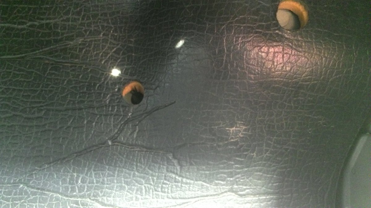

Кирилл 880 Опубликовано 28 сентября, 2021 это трещина? Поделиться сообщением Ссылка на сообщение Поделиться на другие сайты
Crady 8 677 Опубликовано 28 сентября, 2021 27 минут назад, Кирилл сказал: это трещина? да их там за эбу ещё найдётся.она самая,давнишняя какая то.скорей всего за шумкой то же самое прячется Поделиться сообщением Ссылка на сообщение Поделиться на другие сайты
