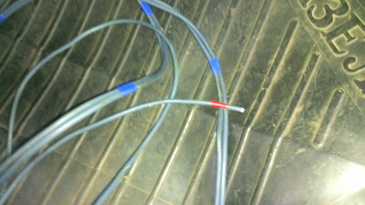

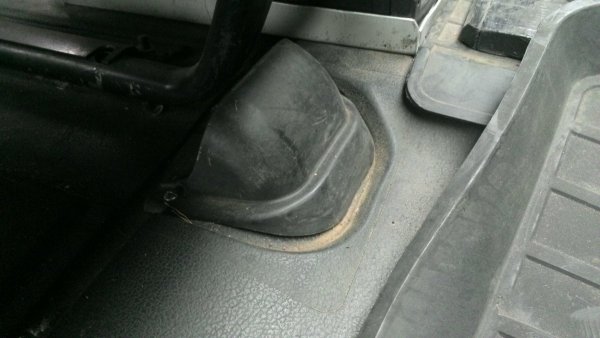

Я из салона в моторный отсек проводил через пол. В полу отверстие и по раме в моторный отсек.

@PanDiman Почти такое у меня осталось после второй печки, которую я убрал, вот туда я и просуну провода к раме, упрячу их в гофру и стяжками к раме. Потом подыму в моторный отсек и к автомату
@valemat
10 часов назад, valemat сказал:

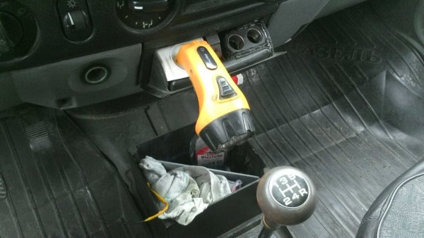

И твоя подсказка помогла на верный путь стать, а над аккумулятором отверстие уж очень малоWIN_20210929_093150.thumb.JPG.ef43eed1b1fb9fe73aca18880cf73d66.JPG

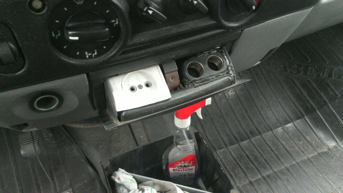

Командор скажи, а бесперебойник тебе для чего???
А чтоб було! См. ниже (или тут выше получается)
Командор
можно ноутбук запитать, можно вывести на багажник и в ночное время по полю или по лесу включить прожектора

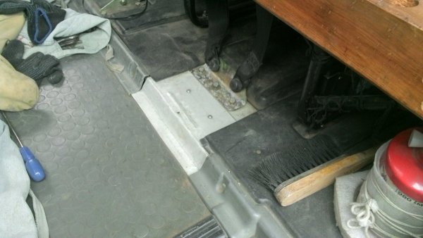

Кто то тут рассказывал, что вместо шпилек крепления заднего ряда сидений организовал гайки, и сидения прикручивает болтами. Надо тоже так сделать, я сидения эти буду совсем убирать во время путешествия и устанавливать постоянный стеллаж для постели. А вот под него засовывать коробки со шмундяком всяким, шпильки будут мешать, надо на них бруски одевать, что уменьшает полезный объём для складирования. Я так в Сургут ездил, только спинки под стеллаж укладывал, а на стеллаже постель постоянно была, отсутствие спинок маскировал коробками.
:blink:. у меня с завода болты. Под фанерным полом рейлинги из шляпного профиля, который крепится к полу болтиками, в этих рейлингах вварены гайки, в них и вкручиваются болты М10 через подошвы сидушек. Но я то про 3221 чистый. Болты конечно удобней- убрал сидушки- пол ровный, ничего не торчит.
Командор
У этих шпилек головки как у болтов есть под полом? Тогда шпильки срезать а в головках резьбу нарезать. Надо снизу посмотреть.

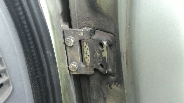

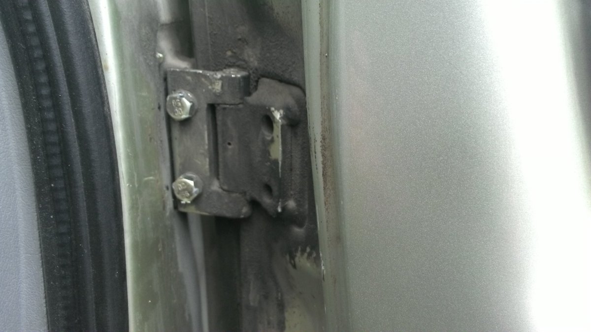

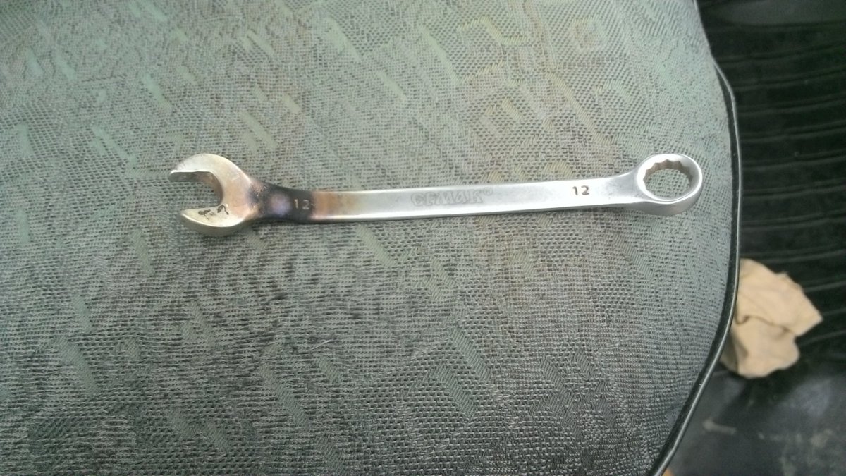

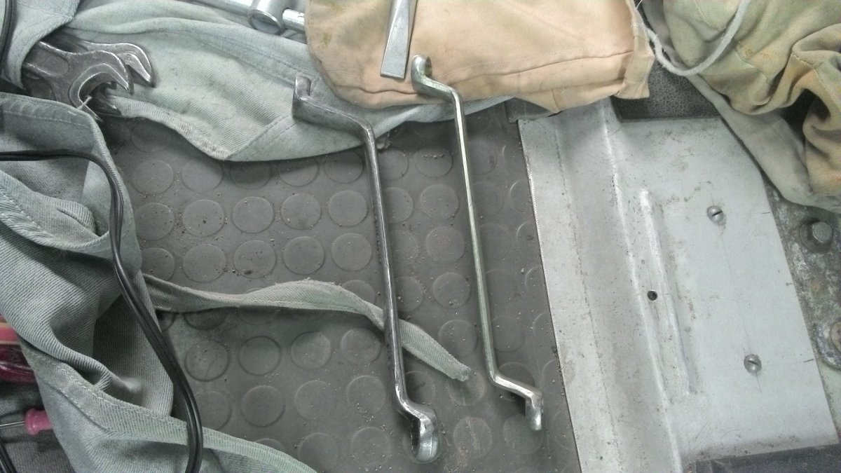

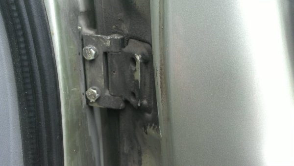

Стучит на ходу пассажирская дверь, хлябает на осях. Подложишь верхонку, перестаёт стучать. Пробовал бородком выбить ось - удара не получается, боюсь лопнет петля. Снять дверь - головка на болт не налазит, стойка не даёт. рожковый ключ согнул - зализывает головку болта.
На форуме один из нас приварил центральную часть оси к петле что бы ось вращалась в низу и вверху петли.
Что ещё можно предпринять?
Попробуй отстегнуть ограничитель двери.И накидным ключом.
Командор
Я пробовал зафиксировать ось в центре просверлив 2мм и загнав туда штырь от сверла - срезало

Какой там диаметр? 6мм?
Если только штук 10 загнать штырьков диаметром 3мм, может тогда провернётся по краям
Татарин
Как-то снимал дверь,а как не помню.Видится,нужен накидной обточенный по головке ключ. Изогнутый на нужный угол.Фасонный вобщем.
Командор
Сама оська не срежется?
Вот такой переделать
И выгнуть немного стойку у болтов внутрь

Раз головка не оделась, то и этот ключ не оденется. Нужно головку тонкую 3/8  пробовать. Стучать вдоль оси болта по шляпке через мягкую выколотку. Греть болт с последующим остыванием.

Да, есть головки из трубок вытянутые, надо поискать, но прежде попробую всё же зафиксировать среднюю часть оси
Кирилл
Фиксатор резьбы ту дырочку запусти, обезжирь промывкой для карба, высуши и залей фиксатор. Или ось срежет, или  мяско там нарастёт и стука не будет, смажешь после.

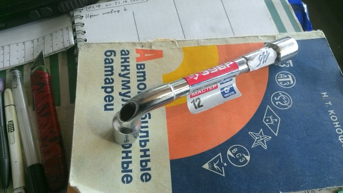

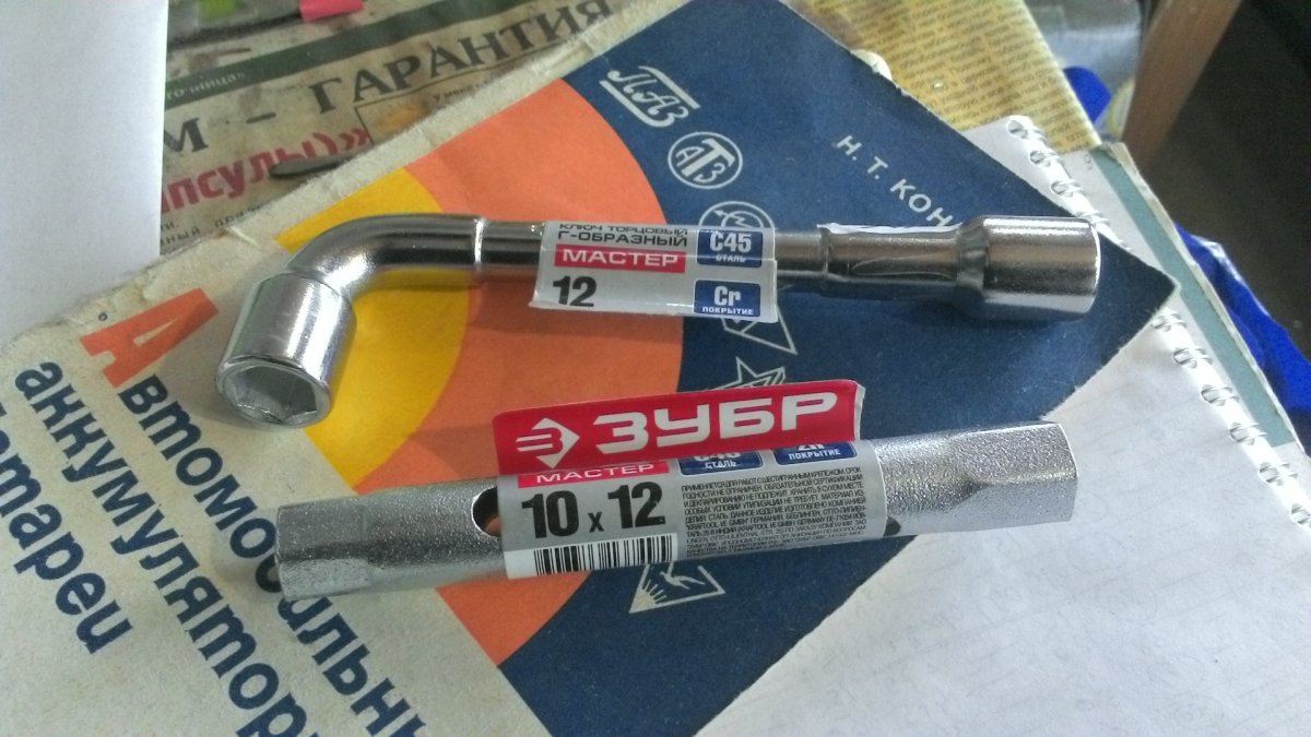

Приобрёл такие ключи на 12, пригодятся
10 часов назад, Кирилл сказал:
Фиксатор резьбы чем туда заливать? Или он тоже как жидкий ключ прыскает? Не работал с ним раньше.
Татарин
1 час назад, Командор сказал:
"Г"образный со сверловкой сквозной?Есть пара таких. Класные ключи.Особенно гайки с длинных шпилек крутить.

11 минут назад, Татарин сказал:
Ну так а с дверью-то что,удалось снять?
Да, сквозной
Сначала попробую зафиксировать изношенную ось в центре, не получится , буду снимать и выбивать
Командор

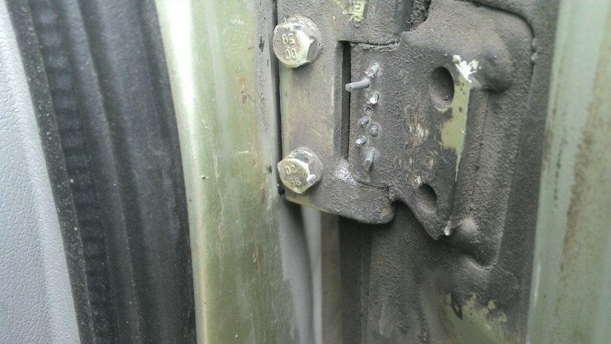

Зафиксировал ось кусочками спиц 2мм, качаю дверь - ось по краям не проворачивается никак, хочет обломиться. Не стал ломать, промыл очистителем карбюратора, завтра посмотрю наличие в магазинах фиксатора резьбы, в инете он 150 руб за 6 мл, WIN_20211002_160039.thumb.JPG.ee12068c0d531ab7dc162ff7ada6b738.JPG
