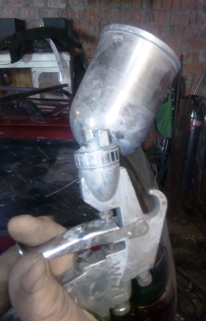

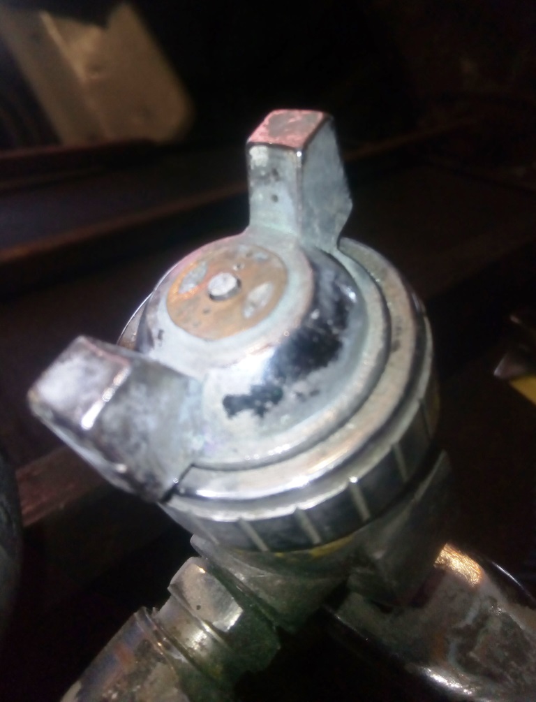

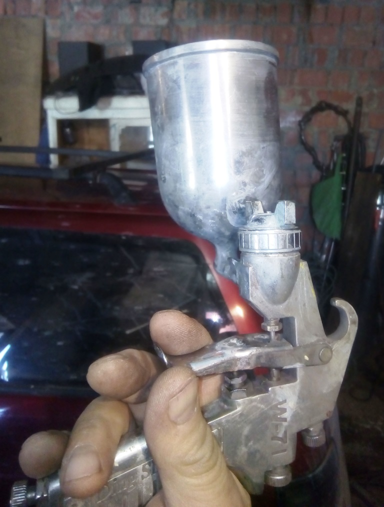

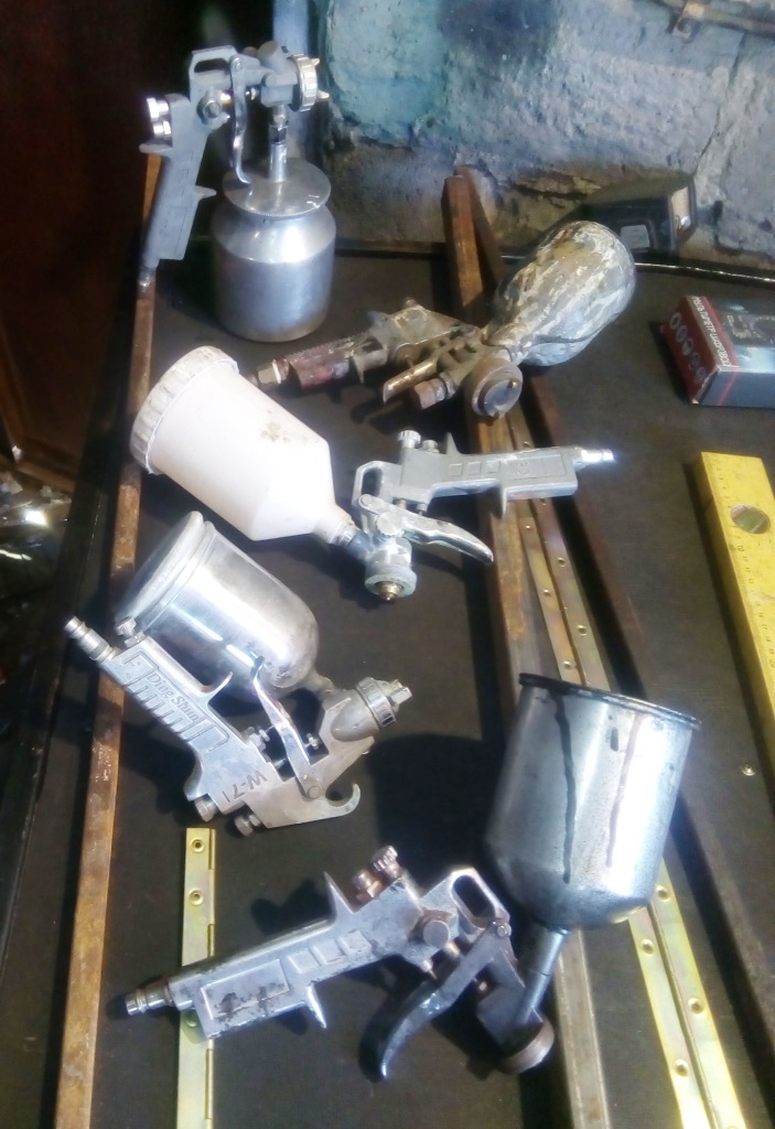

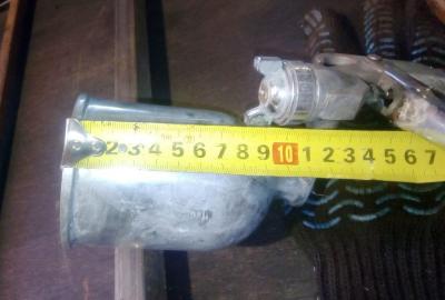

ZAN57 3 533 Опубликовано 18 марта, 2019 Посмотрел, что у меня за пулевиризатор певертыш. Сам пистолет немного меньше чем стандартный (на снимке 1, видно, что он немного меньше других. Выложил на спальник все свои, которые нашел, снимок 2, один с нижним не смог найти. Снаружи не отмываю, тк в течение длительного времени эпизодически подкрашиваю одним и тем же цветом ). Бачок на 250мл. Название W71. Сопло 1,3мм. На снимке 3 видно, что в самом сложном положении, вертикально факелом в верх, расстояние от сопла до габарита бачка 85мм, ну значит пулер держать от потолка 100мм и больше, нормально (снимок4). Но можно ведь и в наклон немного, даже с почти полным бачком не переливается (снимок 5). Ещё на снимках положения при покраске. Видно, что красить соплом вбок горизонтально, обычно крашу переворачивая пулер шлангом вверх (у пола) или шлангом вниз (у потолка) Снимок 6.. Так не зацепишь шлангом поверхность, габарит меньше (шланг не мешает), и можно шланг контролировать, положив его на плечо, чз спину или шею. сопло имеет большие рога на тарелке,поэтому факел разжимается довольно плоско... Я лично доволен, пока не нашел место, куда не смог залезть покрасить. Поделиться сообщением Ссылка на сообщение Поделиться на другие сайты
Серёга7 139 Опубликовано 18 марта, 2019 ZAN57, это среднестатистический пулик в поворотным бачком. Плюс в том что бачёк не большой. Ещё плюс в том что можно красить почти параллельно "полу" шлангом вверх. Лично для себя определил что самодельный нижний бачёк для "потолка" в стеснённых пространствах будет удобнее. Для наглядности выложу сюда свой переделанный. Поделиться сообщением Ссылка на сообщение Поделиться на другие сайты

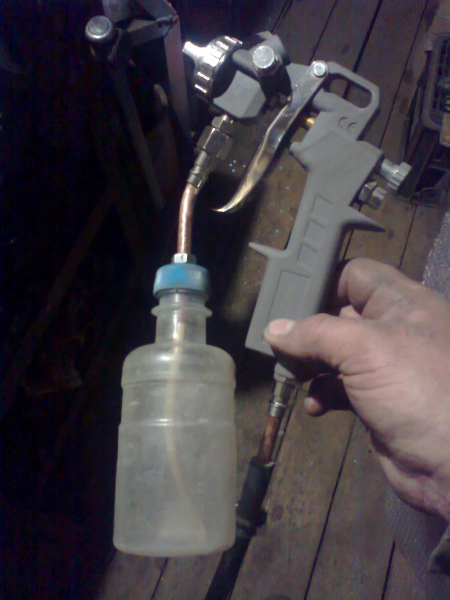

ZAN57 3 533 Опубликовано 19 марта, 2019 У меня есть с нижним- на фото. При необходимости можно трубку удлиннить шлангом. Професс оборудование для пейнтеров металлоконструкций (не только те. что на высоком давлении), вообще без краски на верху.Бачок на земле, а от него шланг к пулеру вместе со шлангом воздуха). ВД вообще одна краска. Поделиться сообщением Ссылка на сообщение Поделиться на другие сайты
GoldeN 605 Опубликовано 19 марта, 2019 Убогий пулик 3 шт таких было,на всех бачек постоянно перевернуться пытаеся как не затягивай, дюза мелковата, таким чисто мелочь какую покрасить. Поделиться сообщением Ссылка на сообщение Поделиться на другие сайты
ZAN57 3 533 Опубликовано 19 марта, 2019 (изменено) А такой именно для мелочи и труднодоступных мест и нужен. Как раз с маленьким золотником я и искал, тк с ним и нужно где-то пятно или угол задуть, куда не полез с большим... Никто от него и не требует работы на площадях, для этого есть стандартные пулеры с нижним и с верхним, с золотником на 1.5 и т.д..Вроде не откручивался сам.Интересно, я крайне рад, что наткнулся на такой, после 45 лет пользования стандартными, коих у меня сейчас 5 разных... я сумел подлезть с ним в любое место, а оказывается он убогий... Ну да ладно, я не привередливый, мне и убогий потянет. большего бы такого убого на разные случаи в жизни. Изменено 19 марта, 2019 пользователем ZAN57 Поделиться сообщением Ссылка на сообщение Поделиться на другие сайты
Серёга7 139 Опубликовано 19 марта, 2019 У меня есть с нижним- на фото. При необходимости можно трубку удлиннить шлангом. Професс оборудование для пейнтеров металлоконструкций (не только те. что на высоком давлении), вообще без краски на верху.Бачок на земле, а от него шланг к пулеру вместе со шлангом воздуха). ВД вообще одна краска.Вот как раз от такого как на фото нижнего бачка, я и отказался. Родной бачёк, тоже такая же кастрюля)) Заменил его на бутылочку на загнутой трубке. Думал и о краске по шлангу. Но с двумя шлангами путаться под машиной, как-то не это .. Поделиться сообщением Ссылка на сообщение Поделиться на другие сайты
GoldeN 605 Опубликовано 19 марта, 2019 А такой именно для мелочи и труднодоступных мест и нужен. Как раз с маленьким золотником я и искал, тк с ним и нужно где-то пятно или угол задуть, куда не полез с большим... Никто от него и не требует работы на площадях, для этого есть стандартные пулеры с нижним и с верхним, с золотником на 1.5 и т.д..Вроде не откручивался сам.Интересно, я крайне рад, что наткнулся на такой, после 45 лет пользования стандартными, коих у меня сейчас 5 разных... я сумел подлезть с ним в любое место, а оказывается он убогий... Ну да ладно, я не привередливый, мне и убогий потянет. большего бы такого убого на разные случаи в жизни.Ну пулик за 500р не убогим по определению быть не может, заборы красить пойдет. Сам я тоже не шикую китаец за 2500р в комплекте 2 дюзы 1.4, и 2. Со временем у них тож косяк не ровное пятно получается как 2 полосы в середине непрокрас. Свое барахло хватает красить, и выкинуть если что не жалко. Поделиться сообщением Ссылка на сообщение Поделиться на другие сайты
