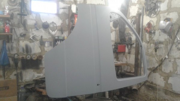

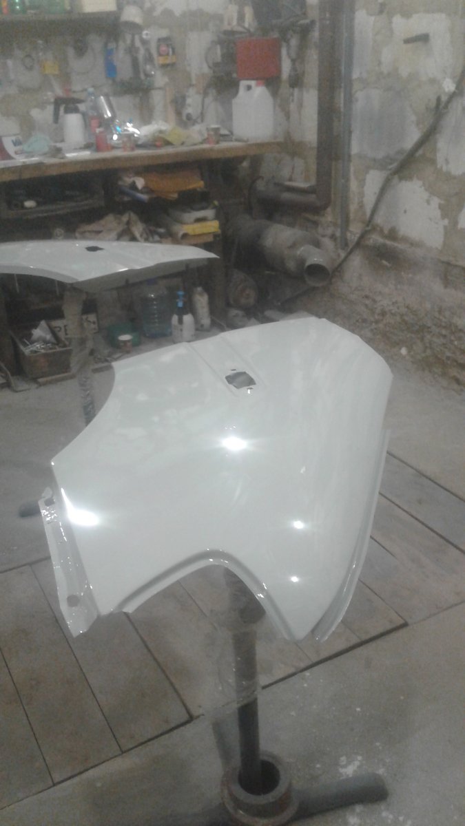

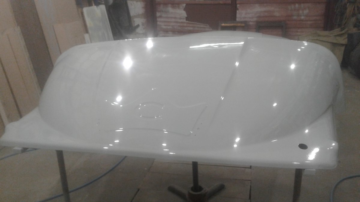

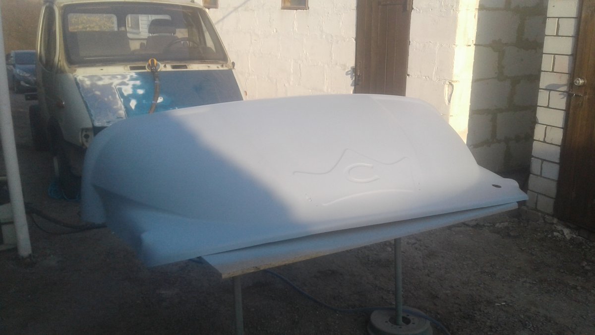

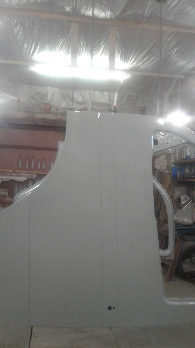

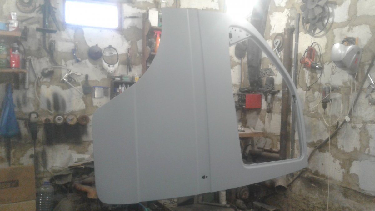

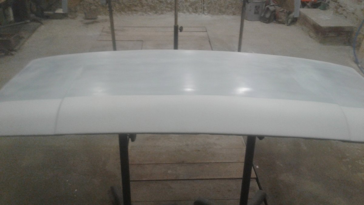

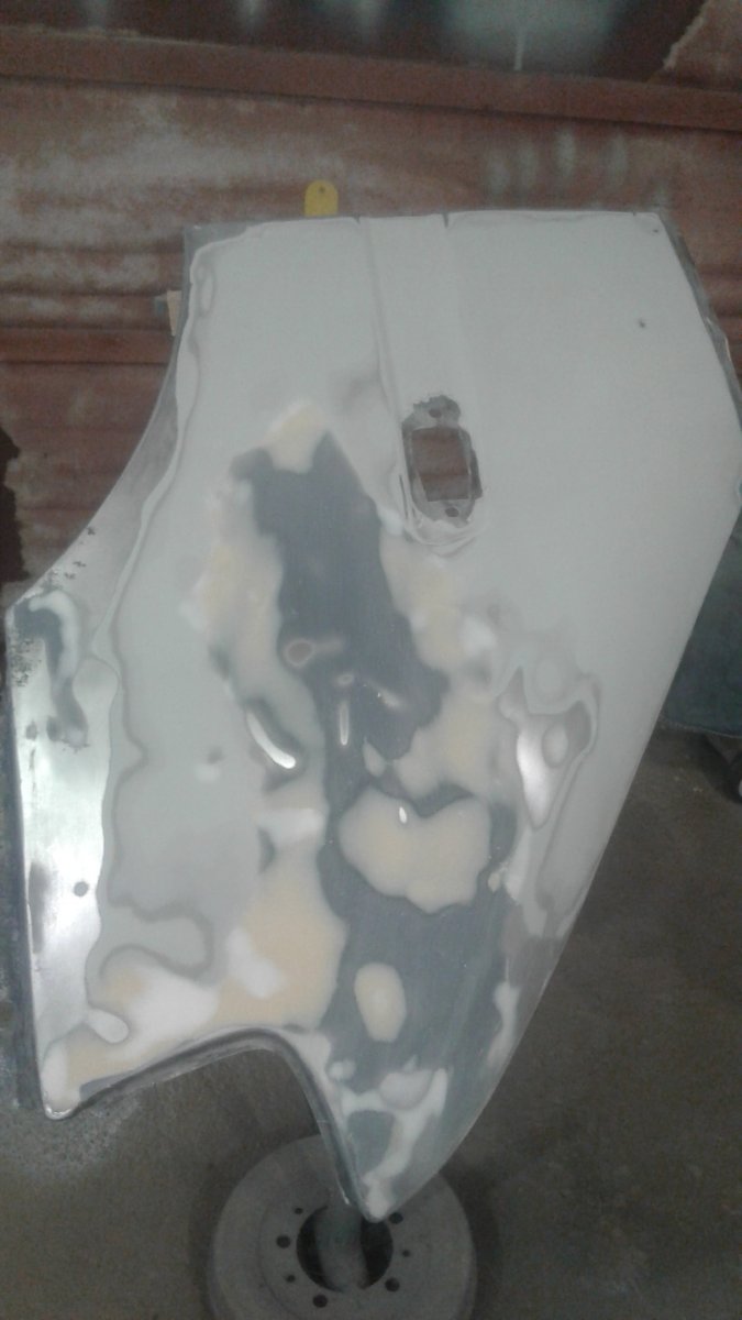

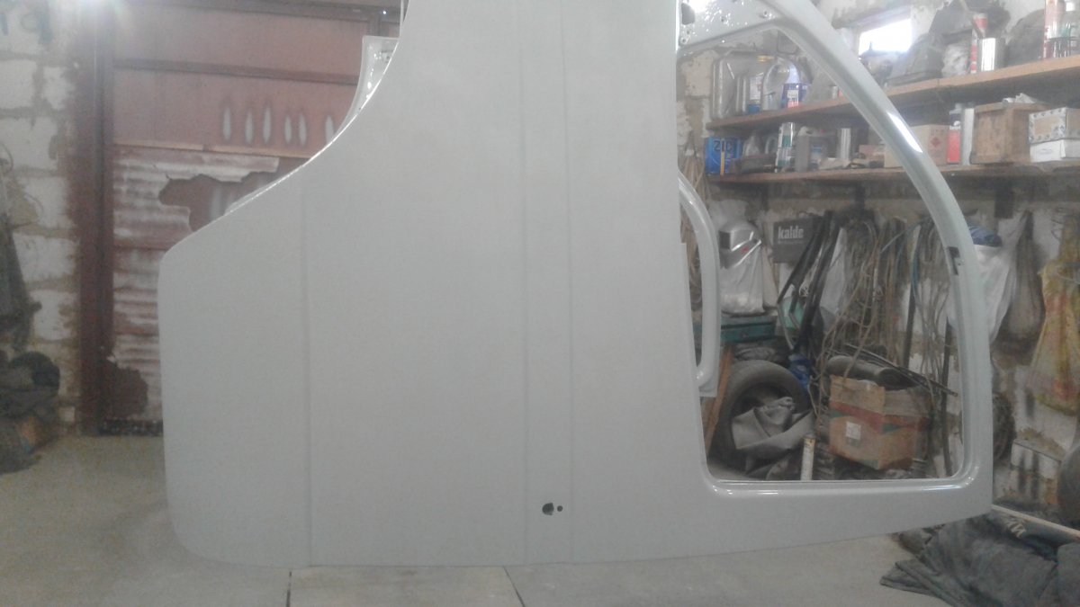

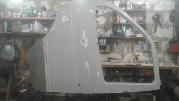

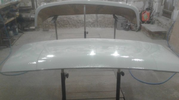

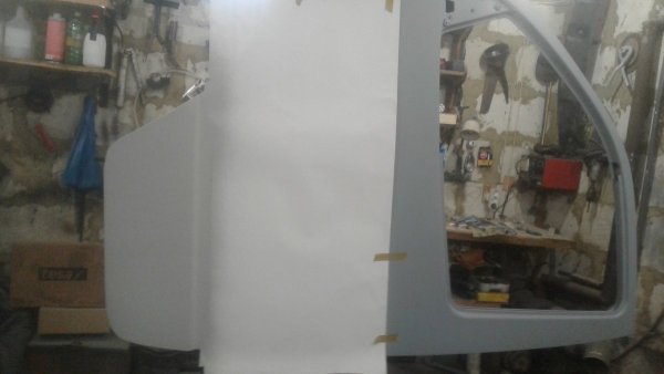

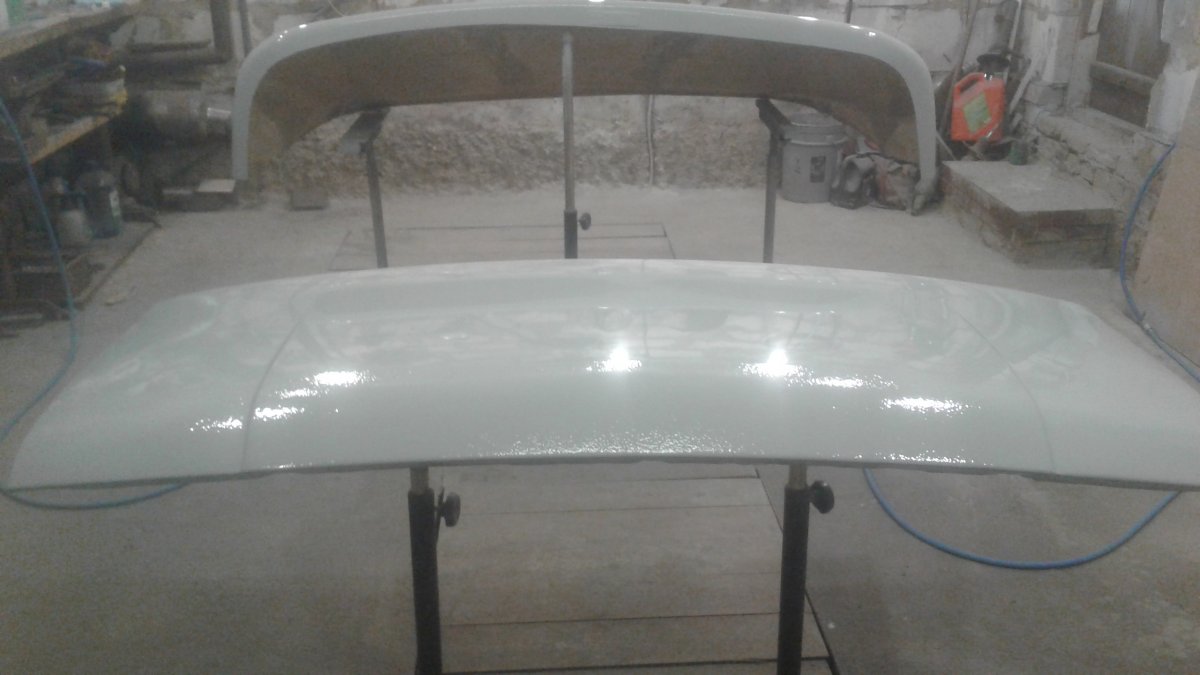

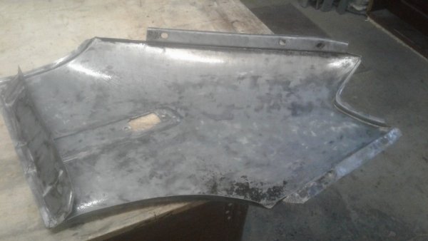

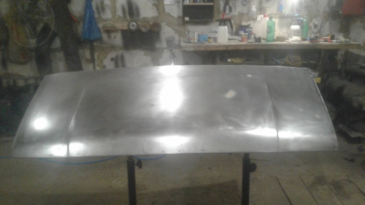

dub 866 Опубликовано 1 ноября, 2019 Процесс понемногу двигается. Капот зачистил до металла и зашпаклевал Заматировал спойлер, и тоже зашпаклевал. Изнутри спойлера проклеил пару ребер жесткости, эпоксидкой и стеклотканью. Все меньше будет играть, хотя он и так вроде не хлипкий. Капот загрунтовал и нанес на переднею часть гравитекс. Грунтовал слой кислотного грунта тонко и три слоя акрилового грунта порозаполнителя. Отложил на пару дней, что бы гравитекс "стал". Снял двери и принялся за них. Двери полностью не стал зачищать, только сколы и жучки вышлифовывал. Жучки обрабатывал цинкарем и оставлял на ночь. Подвешиваю двери для грунтовки Грунтую так же, на голый метал кислотник , но шпаклеку и ореолы два слоя грунта и третий слой на всю деталь. Даю гоунту просохнуть часа три, матирую нижнию часть двери и наношу три слоя гравитекса. Хватило бы два но баллон заканчивался и решил добить его и вышло три слоя . Откладываю двери и забываю про них на три дня, дать просохнуть гравитексу. Делаю в гараже уборку, полы с пылесосом, под потолком натягиваю маскировочную пленку. Два раза протравливают дихлофосом от разной нечисти. Через час вроде ни кто не жужит и не летает. Смачиваю полы водой и заношу капот и спойлер на покраску.Открашиваю в три слоя. Отхожу, любуюсь и тут цензура на на спойлер муха. Урода тебе больше погибнуть не где!!! Снял пинцетом, дунул растворителем, фу вроде нормально, не видно. Смотрю на капот а там какая то мелкая бабочка с прозрачными крыльями, повторяю процедуру, пинцет-растворитель. Вроде все. Да хрен там! На спойлере с другой стороны еще одна муха решила закончить свои дни! Успеваю снять, подправить. Поворачиваюсь а на капоте двойник той бабочки!! Гады, смерти моей хотите!!! Тоже успеваю снять и подправить. Вроде все, надо сматываться, свет выключать. Да фиг там, на капот мошка упала. Посмотрел, пинцетом не ухвачу а краска уже подсыхает. Решил ляд с ней, заполирую. В общем результат Подходит очередь крыльев. При помощи энтой матери кое как откручиваю и снимаю. Осматриваю. Изнутри крылья покрашены какой то хренью типа серебрянки. В общем крылья изнутри зачищаю до металла и цинкарем. Покрыл, кислотник+ два грунта и два эмали. Перехожу на лицеаую сторону крыльев. Левое в принципе не плохое, почти не шпаклевать, а вот на правом ждал сюрприз. Вмятина которую вытянули и соответственно на верх потянули прилично металл. Просаживать, чет посмотрел где, чего фиг ее знает. Появилась мысль может лучше новое купить. Позвонил на авторынок, узнал что новая стоит. Озвучили 2500 руб. Свят, свят с вами! Не очень то и хотелось. Будем шпаклевать. Жирный слой шпаклевки карбон. Теранул, посмотрел, не плохо, но надо еще универсалки добавить, подравнять и поры на углеволокне убрать. Теранул и еще сверху финишной шпаклевкой. Потер, посмотрел. Ха, да шоб я сдох но художник!)) Выравнял так что и не заметишь. Вот такой получился леопард Ну и теперь дело техники, грунтуем, затираем грунт и красим. Пока боролся с крыльями, подошла очередь дверей. Развешиваю гирлянду и вперед! Позавчера открасил крышу и зад кабины. Сегодня думаю дочистить морду и арки дверей, загрунтовать и открасить. Дам недельку просохнуть краски и можно будет антикорить и собирать. 5 Поделиться сообщением Ссылка на сообщение Поделиться на другие сайты
Татарин 7 738 Опубликовано 1 ноября, 2019 Бабочки с прозрачными крыльями это наверное "златоглазки" Для сада-огорода черезвычайно полезные.Для покраски нет.Шлёпнется и ползёт оставляя тропу. Отлично поработал Саня.Уважуха.Труд адов. 1 Поделиться сообщением Ссылка на сообщение Поделиться на другие сайты
dub 866 Опубликовано 1 ноября, 2019 Спасибо Эдик! Старался Эти слава Богу хоть не ползли, а смиренно ожидали своей участи Надо было за день до покраски начинать травить. Я потом еще пузырек дихлофоса вылил и теперь у меня в гараже мертвая зона)) А вот соринки попадаются(( хз знает как люди на улице красят. На капоте пара соринок и на крыльях по одной прилипло. Товарищ автомаляр заезжал, сказал, фигня, полировкой уберем. Двери и как не странно крыша чисто. Хотя к крыше я довольно халатно отнесся. обдул, обезжирил, салфеткой липкой не проходил. Крыша то спойлером если что закроется, а оно вон как вышло. Поделиться сообщением Ссылка на сообщение Поделиться на другие сайты

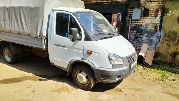

Алексей Ф. 10 188 Опубликовано 26 июня, 2020 Мобихел 202 совсем не подходит, более серый Крыша родная краска,капот пластик Поделиться сообщением Ссылка на сообщение Поделиться на другие сайты
Алексей Ф. 10 188 Опубликовано 26 июня, 2020 Подсохла краска и не так стала заметна разница крыльев и капота! Во вторник приятель зачищал "пауки" и заваривал дыру, потом шпаклевал , шлифовал и грунтовал. Сегодня (пятница)затирал грунт и обезжиривал , потом обклеивал и красил двери, крылья и стойки за дверьми. Осталось зашлифовать шпаклёвку над стеклом и покрасить всю крышу. Можно и капот пластиковый покрасить , но надо ли ? Это надо ещё банку краски покупать .. В принципе я доволен, потёков почти нет , немного видны бугры шпаклёвки.. 1 Поделиться сообщением Ссылка на сообщение Поделиться на другие сайты
