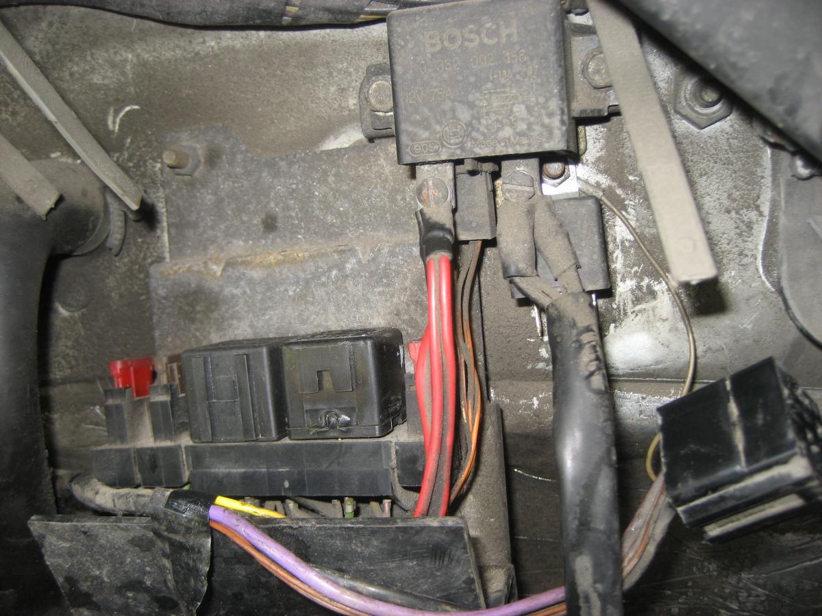

chainikoff 5 Опубликовано 8 августа, 2013 (изменено) Всем привет! Коллеги, подскажите, нет эл.питания на топливный насос.Завел машину, насос погудел секунд 5 и вырубился. Релюшки в моторном вынимал, менял, предохранители проверял - те, которые рядом с релюшками. Где еще можно посмотреть?. Изменено 8 августа, 2013 пользователем chainikoff Поделиться сообщением Ссылка на сообщение Поделиться на другие сайты
chainikoff 5 Опубликовано 8 августа, 2013 Кто ни-ть знает какие релюхи от чего? особенно крайняя правая, от которой колодка отсоединена. Поделиться сообщением Ссылка на сообщение Поделиться на другие сайты
Вован 425 88 Опубликовано 8 августа, 2013 (изменено) на насосе питание есть?Левая релюшка- главное реле (+ на мозги) рядом с ней реле насоса, совсем правая ( под реле свечей) без фишки, это колхозил кто-то. Изменено 8 августа, 2013 пользователем Вован 425 Поделиться сообщением Ссылка на сообщение Поделиться на другие сайты
chainikoff 5 Опубликовано 8 августа, 2013 (изменено) на насосе питание есть?Левая релюшка- главное реле (+ на мозги) рядом с ней реле насоса, совсем правая ( под реле свечей) без фишки, это колхозил кто-то.На насос питание не идет, контролькой проверял на клеймах насоса. Изменено 8 августа, 2013 пользователем chainikoff Поделиться сообщением Ссылка на сообщение Поделиться на другие сайты
chainikoff 5 Опубликовано 8 августа, 2013 На насос питание не идет, контролькой проверял на клеймах насоса.крайняя правая релюха которая под реле свечей - реле стартера, только что проверил. Поделиться сообщением Ссылка на сообщение Поделиться на другие сайты
Р.У.С.Т.А.М. 189 Опубликовано 8 августа, 2013 Ищи реле насоса по проводам-правая релюха должна именно насос питать. Поделиться сообщением Ссылка на сообщение Поделиться на другие сайты
chainikoff 5 Опубликовано 8 августа, 2013 Ищи реле насоса по проводам-правая релюха должна именно насос питать.Как проверить питание на релюху идет или нет? в электрике не шарю. Может от замка зажигания сигнал не идет, там то жерелюхи есть? Поделиться сообщением Ссылка на сообщение Поделиться на другие сайты
Евгений САХА 37 Опубликовано 8 августа, 2013 Как проверить питание на релюху идет или нет? в электрике не шарю. Может от замка зажигания сигнал не идет, там то жерелюхи есть? блин, ну элементарные вещи же. Дома наверно лампочку подключаешь, или в гараже.. Один провод на корпус, другой на контакты реле силовые. Здесь почитаешь про реле, будешь знать где чего http://www.vovik8.ru/page/relauставишь перемычку на силовые контакты 30 и 87 и прозваниваешь по проводам. слева под капотом стоит две колодки (на заждние фонари и т.п.) . В одной соединяются провода на насос. Если уж совсем не шаришь ищи автоэлектрика, чего уж. 1 Поделиться сообщением Ссылка на сообщение Поделиться на другие сайты
