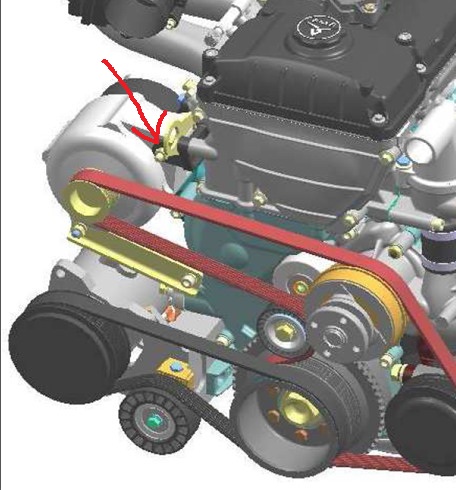

...:::ГАРыныч:::... 2 Опубликовано 4 января, 2010 Здарова мужики! Я уж и забыл про эту тему! Зашёл отчитаться. Писал выше, что подложил шайбы по 2мм под кронштейны генератора, утопив его тем самым назад! Всё О.К. Ещё 23000 пробежала, даже намёка нет на сползание!!! Сам долго мучался. Реально, проверено!!! На работе у мужичка срезало ремень, он ошмётки поотрезал и так и ездит до сих пор. Тоже вариант в принципе на крайний случай, если ничего на помогает! Тока новый ремень под сиденье, мололи! Удачи всем!!! ;) Поделиться сообщением Ссылка на сообщение Поделиться на другие сайты

moto16rus 0 Опубликовано 2 февраля, 2010 Шайбу сюда подкладывать надо? Поделиться сообщением Ссылка на сообщение Поделиться на другие сайты
Фермер320232 0 Опубликовано 2 февраля, 2010 Шайбу сюда подкладывать надо?Смотри соосность! Возможно еще и под гур шайбу, а то и несколько!!! Я подложил, но все равно через 6 тыс км ремень, правда старый (слегка потрепанный кривым роликом) распустило по вдоль - срезал лохмотья и долблю уже второй десяток тыс км на узком. Но новый с собой обязательно!!! Поделиться сообщением Ссылка на сообщение Поделиться на другие сайты
genasuper 0 Опубликовано 7 февраля, 2010 Шайбу сюда подкладывать надо?Нет, не сюда, между черным и белым, если можно так выразится, в зависимости с какой стороны ручейки съедает. Поделиться сообщением Ссылка на сообщение Поделиться на другие сайты

OHOTNIK 6 Опубликовано 13 марта, 2010 Не я один с ремнями мучаюсь. Взял тупо сточил крепеж на генераторе с обоих сторон и спомощью шайб смещаю генератор(в глубь или наружу), добиваясь что бы ремень не выпрыгивал из ручьев, у меня он выкаблучивается на шкиве помпы. Поделиться сообщением Ссылка на сообщение Поделиться на другие сайты
