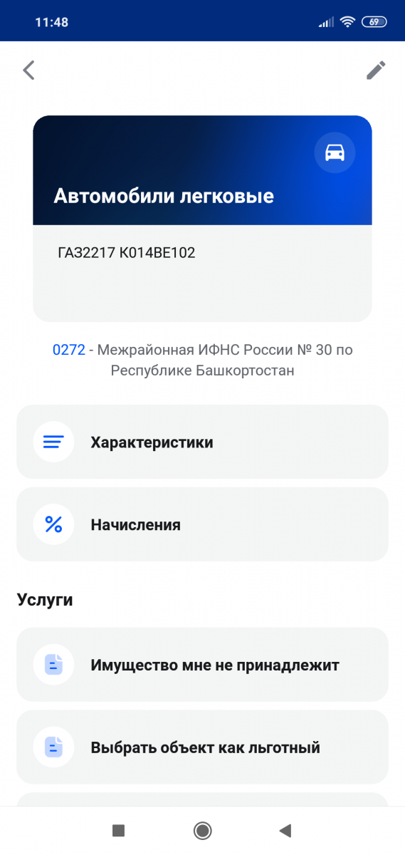

Денис22 423 Опубликовано 14 января, 2024 Наконец то я добился справедливости. Правда для этого потребовалось написать две жалобы в районную ФНС, одну в УФНС и одно уведомление в прокуратуру. 4 Поделиться сообщением Ссылка на сообщение Поделиться на другие сайты
Alex030569 6 712 Опубликовано 14 января, 2024 22 минуты назад, Денис22 сказал: Наконец то я добился справедливости. Правда для этого потребовалось написать две жалобы в районную ФНС, одну в УФНС и одно уведомление в прокуратуру. Молодец! Поздравляю! Как говорится,под лежачий камень... А то многие только тут пишут,жалуются,а дальше дело не идёт 1 Поделиться сообщением Ссылка на сообщение Поделиться на другие сайты
Денис22 423 Опубликовано 14 января, 2024 На счёт "лежачего камня" прям в точку. Всё сделано через ЛК - перепиской. Поделиться сообщением Ссылка на сообщение Поделиться на другие сайты
ZAN57 3 487 Опубликовано 17 января, 2024 Молодец Денис! Поделиться сообщением Ссылка на сообщение Поделиться на другие сайты
Денис22 423 Опубликовано 29 января, 2024 Вот такое интересное письмо я получил от районной ФНС. Это как прецедент, если кому-то понадобиться. Что бы не вести годами переписку с лентяями. Ответ ФНС на Жалобу в прокуратуру.pdf 3 Поделиться сообщением Ссылка на сообщение Поделиться на другие сайты
