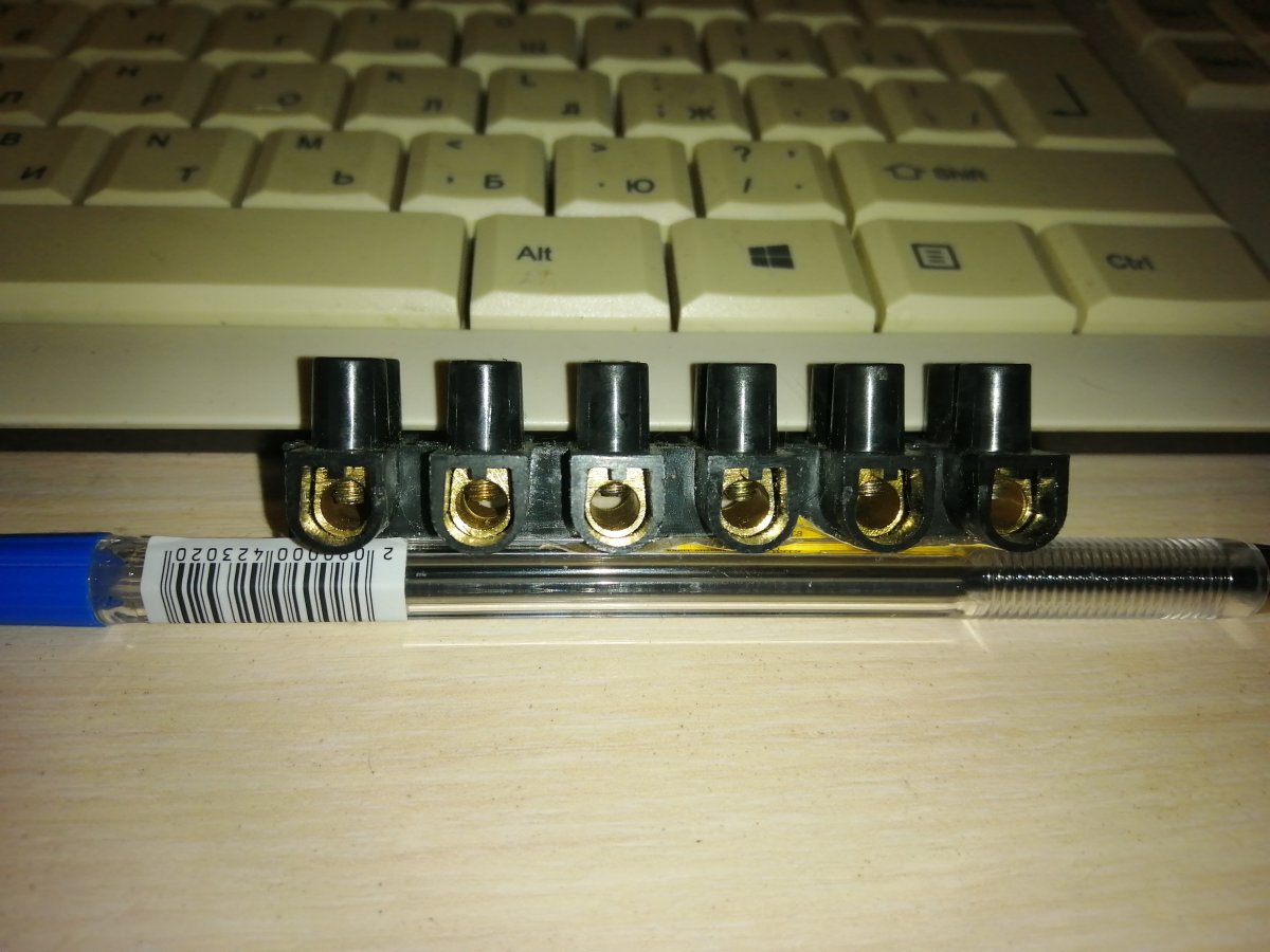

dtrans 2 034 Опубликовано 5 мая 3 часа назад, Алексей Ф. сказал: Думаю с первой коробки тупо расходятся провода во все комнаты под штукатуркой на лампочки и розетки все вместе. Так на фотке видно и немного логики. Один заходит в коробку, два выходят(в углу справа). Один очевидно на свет, второй на розетки. Коробка удобно прям напротив динрейки. Колодки клеммные винтовые докупить, типа таких: Поделиться сообщением Ссылка на сообщение Поделиться на другие сайты

Алексей Ф. 10 964 Опубликовано 5 мая 1 час назад, dtrans сказал: Так на фотке видно и немного логики. Один заходит в коробку, два выходят(в углу справа). Один очевидно на свет, второй на розетки. Коробка удобно прям напротив динрейки. Колодки клеммные винтовые докупить, типа таких: К чему ты клонишь не пойму. Убрать скрутки в коробке, так потом ещё есть коробки со скрутками по комнатам штук 5-6. Какой смысл убирать скрутки в первой коробке и оставлять все остальные. Провод напрямую протянуть от автоматов до коробки? Поделиться сообщением Ссылка на сообщение Поделиться на другие сайты

dtrans 2 034 Опубликовано 5 мая 7 минут назад, Алексей Ф. сказал: К чему ты клонишь не пойму. Убрать скрутки в коробке, так потом ещё есть коробки со скрутками по комнатам штук 5-6. Какой смысл убирать скрутки в первой коробке и оставлять все остальные. Провод напрямую протянуть от автоматов до коробки? Да, посетила мысль. Но, наверное действительно, не надо множить лишней работы. Поделиться сообщением Ссылка на сообщение Поделиться на другие сайты
