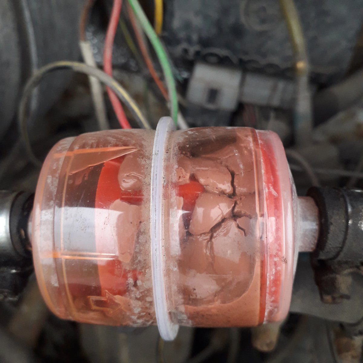

rusgg
Залил я месяц назад антифриза  g12 но неймового.
Литра 3 налил, радиатор тревожил , был расход.
Вот такое в фильтре появилось
Проехал 200км и слил все, потом воды и что-то беларуское ж12
Налил

Татарин
40 минут назад, rusgg сказал:
На печёнку куриную похоже :biggrin:
Сейчас лью только AGAвский антифриз.
соболевич
Я в заводской кулстрим добавлял всякий разный G-12 ничего негативного не было, да и на кухне мешал-кипятил от безделья. Интересно отчего эта "печенка"образовалась?
Изменено пользователем соболевич
rusgg
Тот самый неоднозначный эффект от смешивания антифриза Лукойл ж12 и какого-то красного тоже вроде антифриза
Жара кстати была, 35 , температура под сотню была.

Фуагра.:)  Как она туда попала? И как это могло произойти?
rusgg
Может это повлияло
