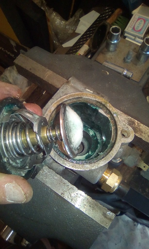

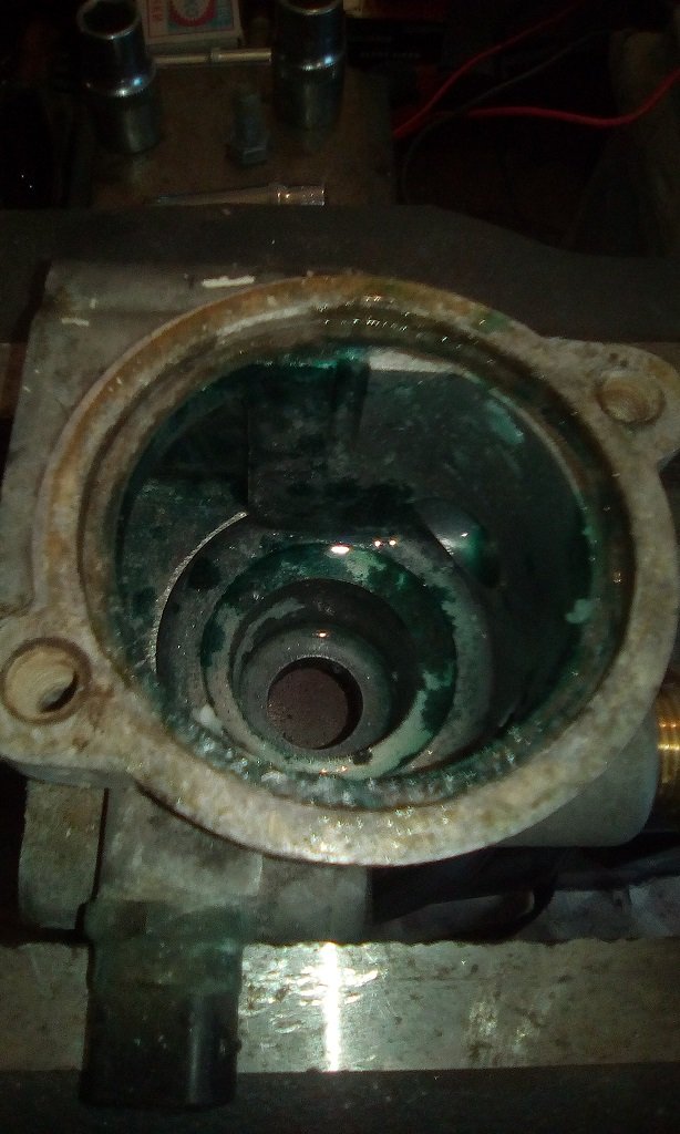

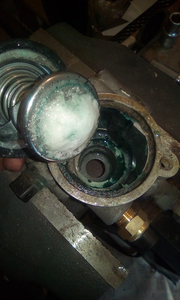

Всем привет! Менял термостат в выходные. Был сильно удивлен тому, что увидел внутри. Что это? Ни разу такого не видел:blink:
Crady
это остатки так называемого тосола.это говнище долго ещё вымываться будет.если сам посмотришь внимательно,то видно как алюминий окрасился.порой из за такого "тосола" от машины после прогрева как от обоссаной пахнет.
и да,ЭТО не замерзает,нашатырь с синькой и вода.плюсом ещё разное,зависит от фантазии разливающих.
