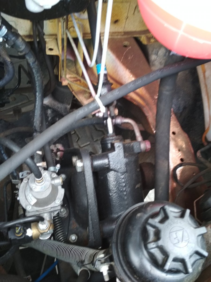

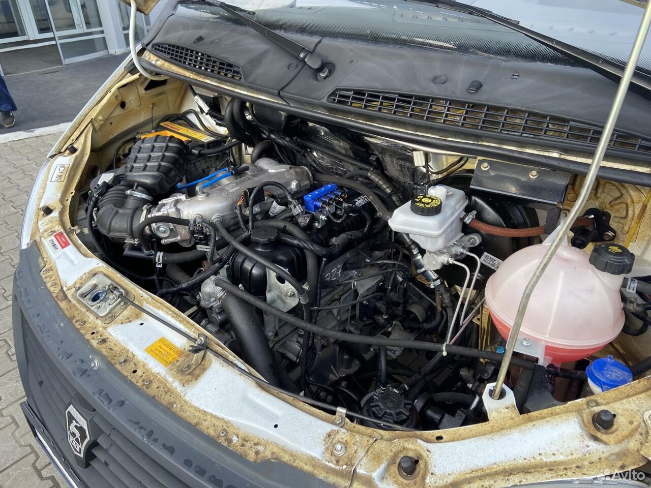

Алексей Ф. 9 819 Опубликовано 2 октября, 2021 Хотел купить фермер годовалый с пробегом 14000 км у дилера ГАЗ, билет купил до Перми, а сегодня клубень смотрел авто по моей просьбе и увидел следы потеков ОЖ под расширительным бачком ! Розовое все. Менеджер честно признался, что выкидывало тосол и меняли ГБЦ по гарантии. Ещё меняли лобовое стекло из за трещины, на фото видно её. Я на измене(( Вы бы стали покупать такое авто? В наличии новых авто с метаном нет у дилеров. https://www.avito.ru/perm/avtomobili/gaz_gazel_33023_2020_2236943079 Как можно за 14000 км угробить ГБЦ или это брак заводской? Прогреть до рабочей температуры Дмитрию не дали. Зачем то сняты сзади вертикальные крепежи накладки на стойках крепления кузова. Снимали платформу? Поделиться сообщением Ссылка на сообщение Поделиться на другие сайты

газель2005 2 722 Опубликовано 2 октября, 2021 (изменено) @Алексей Ф. Не стоит её брать. Не спроста продают. Лобовое идет с завода мягкое и не может треснуть если ни приложить самому усилие. Рама крашенная это видно и сам сказал непонятные причины снятие кузова. Хотя возможно стояли доп.баллоны которые сняли перед продажей и раму накрасили. По двигателю скорее проблема текущая, чем решена. Антифриз с грязью свежий. Да и явно машину прежде чем продавать должны были везде помыть. Изменено 2 октября, 2021 пользователем газель2005 2 Поделиться сообщением Ссылка на сообщение Поделиться на другие сайты
Алексей Ф. 9 819 Опубликовано 2 октября, 2021 7 минут назад, L2140 сказал: замена ГБЦ может быть не обоснована. ДВС 421647 на заводском метане не имеет ресурса. То есть зря меняли ГБЦ ? Что не так с этими двигателями? С виду обычный УМЗ 4216 , у меня такой уже 480 тыс прошел на метане с заменой ГБК и выпускного коллектора на 300 тыс? Уже не первый раз от тебя слышу отрицательный отзыв про 421647 . Покупать авто с Эвотеком и устанавливать ГБО за 120 тыс руб? Манагер вернул задаток и сказал, что "просто шланчик лопнул" , никто не менял ГБЦ, коллега его просто дежурный менеджер и не в курсе)) Поделиться сообщением Ссылка на сообщение Поделиться на другие сайты

Алексей Ф. 9 819 Опубликовано 2 октября, 2021 По словам Димона 59 авто выглядит хорошо, за исключением косяков на фото. Стекло поставлено КМК Гласс. Видно, что ГБЦ другого цвета, отличается от блока и какой то номер написан краской на ГБЦ. Это Дима сказал. Спасибо ему, мог бы зря скататься за 1800 км(( Если надо кому посмотреть авто в моем городе, то обращайтесь ко мне, то же посмотрю.. Поделиться сообщением Ссылка на сообщение Поделиться на другие сайты
L2140 1 780 Опубликовано 2 октября, 2021 11 минут назад, Алексей Ф. сказал: То есть зря меняли ГБЦ ? я не знаю. Вероятность обоснованности ее замены как причины попадания газов 50%. 13 минут назад, Алексей Ф. сказал: Что не так с этими двигателями? С виду обычный УМЗ 4216 1. ДВС Е5. В тч для этого поднята рабочая температура (включения вентилятора). Исходя из конструкции и качества производства работа на повышенных температурах приводит к попаданию газов в систему охлаждения через прокладку ГБЦ. Потому, что объём воды в рубашке 4216 мал, гильзы залиты плохо и имеют узкие верхние торцы, прокладка из "картона" (относительно качественного, правда). 2. Ранее на этом моторе были случаи разрушения колец. Программа управления обновляется (по поводу датчика детонации), возможно, это искоренено. 24 минуты назад, Алексей Ф. сказал: ГБО за 120 тыс руб? купить пропановый А2755 и своё метановое переставить ? Или вопрос с наличием А3055 CNG изучить? Поделиться сообщением Ссылка на сообщение Поделиться на другие сайты

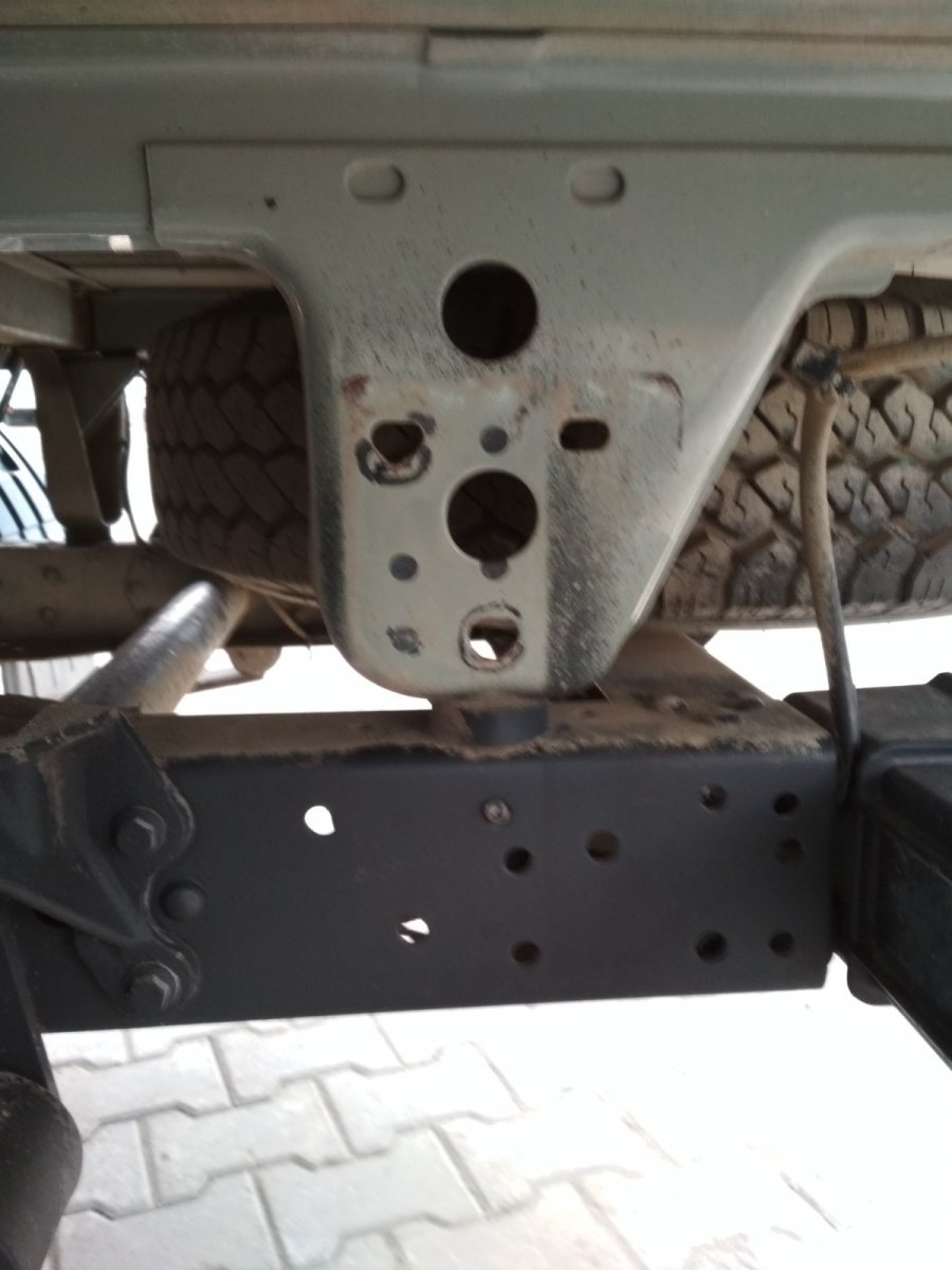

Алексей Ф. 9 819 Опубликовано 2 октября, 2021 (изменено) Два баллона раком стоят под кузовом, повернуты по оси, трубка смещена и следы механического воздействия на ней. То ли они снимали платформу и снимали баллон/баллоны для чего то, либо было ДТП незарегистрированное, немного баллоны повредило и платформу меняли. Короче клепанная тачка)) Конечно, Удмурты купили её в феврале и летом такое пекло было - достаточно заглушить раз десять УМЗ нагретый до 95С при +30 на 15 минут и ГБЦ поведет от теплового удара! @L2140 что означает это число на ГБЦ ?? Изменено 2 октября, 2021 пользователем Алексей Ф. Поделиться сообщением Ссылка на сообщение Поделиться на другие сайты
MAGNUS 1 141 Опубликовано 2 октября, 2021 8 часов назад, Алексей Ф. сказал: То есть зря меняли ГБЦ ? На СТО по гарантии в основном узловой ремонт практикуют. Точить не хотят или списаную себе оставляют - может в этом профит. 12 минут назад, Алексей Ф. сказал: Два баллона раком стоят под кузовом, повернуты по оси, трубка смещена и следы механического воздействия на ней. То ли они снимали платформу и снимали баллон/баллоны для чего то, либо было ДТП незарегистрированное, немного баллоны повредило и платформу меняли. Короче клепанная тачка)) Может платформу новую поставили, чтобы продалась быстрее. Если бы был удар в платформу, задняя стенка пострадала бы. Поделиться сообщением Ссылка на сообщение Поделиться на другие сайты
