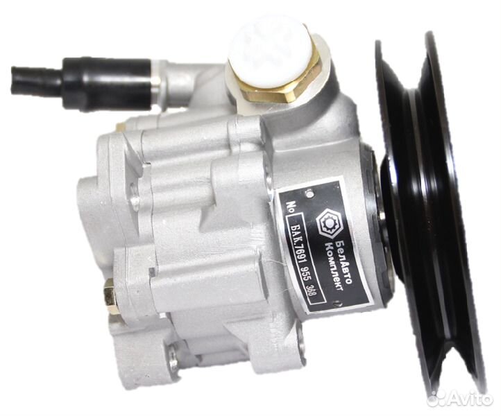

Алексей Ф. 9 819 Опубликовано 28 декабря, 2021 В 27.12.2021 в 16:37, VALERA58REGION сказал: Тоже в мороз минус 20 воет и давит масло из бачка гур. Залито лукойл красное масло декстрон 3 Белорусский гур, издаёт звуки при кручение руля на месте, на ходу тихо Очень похоже на мой ГУР ZF в декабре 2021 года после очень большого пробега на авто 2012 года. Потом засвистел насос ГУР. Поменял насос на новый китайский аналог и все отлично при пуске при -15,-18, ничего не гудит и масло не давит. То есть дело было в насосе. Интересно, насос ZF подходит к нашему белорусскому ГУР? Вот в МИР 3302 продают какой то белорусский насос аж за 7200! Наверное китай с табличкой БАК )) 7691955368 Явно у меня через сальник сосало воздух на морозе в насос , вот и давило из бачка масло и гудел насос. 1 Поделиться сообщением Ссылка на сообщение Поделиться на другие сайты
VALERA58REGION 157 Опубликовано 29 декабря, 2021 12 часов назад, Алексей Ф. сказал: Очень похоже на мой ГУР ZF в декабре 2021 года после очень большого пробега на авто 2012 года. Потом засвистел насос ГУР. Поменял насос на новый китайский аналог и все отлично при пуске при -15,-18, ничего не гудит и масло не давит. То есть дело было в насосе. Интересно, насос ZF подходит к нашему белорусскому ГУР? Вот в МИР 3302 продают какой то белорусский насос аж за 7200! Наверное китай с табличкой БАК )) 7691955368 Явно у меня через сальник сосало воздух на морозе в насос , вот и давило из бачка масло и гудел насос. Когда выдавило в мороз масло из бачка гур,позвонил официалам,сказали это у многих такая проблема в мороз .Ничего страшного в этом нет.Ну на самом деле там масла грамм 50 выдавливает.Думаю не критично но неприятно все равно. 20 часов назад, wlaleks сказал: Я брал там три машины-все новые.Одну в 2012г,две в 2019.Все делались под мои хотелки(Любой движок,любая надстройка,ГБО и другие навесные побрякушки на выбор.Все вписывают в ПТС.Сроки я озвучил-свои.Я доволен.Проблем нет. Сейчас другие времена!Не думал что с наличкой на руках будет проблемой купить новое авто.Но мои мучения по покупке длились с апреля по июль.Сменил место покупки,забрал предоплату.За это время машина подорожала на 150000.Цены в разных городах озвучивали разные,никто не гарантировал что цена не вырастет пока шасси будут переоборудовать.Я реально был в шоке от того что творится,машин дифицит.В итоге нашел порядочную контору и после внесения предоплаты через 3 недели уехал домой на новой машине,по оговоренной цене,никаких допов не навязывали 1 Поделиться сообщением Ссылка на сообщение Поделиться на другие сайты

Алексей Ф. 9 819 Опубликовано 30 декабря, 2021 Заводил сегодня авто, заправил газом, еды купили, что бы завтра с утра сразу в деревню ехать. ГУР воет немного и при -10 несколько минут после пуска, а при повороте руля и при прогретом до 60С двигателе. Проедешь немного, потом все тихо. У меня на старом авто новый китайский насос аналог ZF работает бесшумно при таком морозе после пуска. Прогрел на бензине до 60С и переключил на газ, форсунки сразу затарахтели, а на газ перешла через минуту наверное. Жена в шоке была от звуков которые издает на морозе мое новое авто)) После перехода на газ, опять с двух делений упал указатель на одно и загорелась лампочка резерва, хотя пробег всего 195 км после заправки! На прошлой неделе в СПБ заправлялся, так при 275 км пробега ещё два деления было на указателе, влезло 32 куба. Правда дома уже на 250 км загорелся резерв и на 275 влезло 36 кубов, но я часа полтора в пробках толкался по СПБ после заправки. Приехал в общем на заправку сейчас, затолкали 36 кубов при -10, все баллоны теплые были при заправке, значит все клапана запорные открыты. Давление 210 атм на колонке было. Наверное в прошлый раз теплее было и давление ниже, мало газа затолкали, а может и указатель немного врет. После заправки всего 6 делений из 8 показывал, потом до 7 поднялось - указатель тормоз)) Поделиться сообщением Ссылка на сообщение Поделиться на другие сайты
