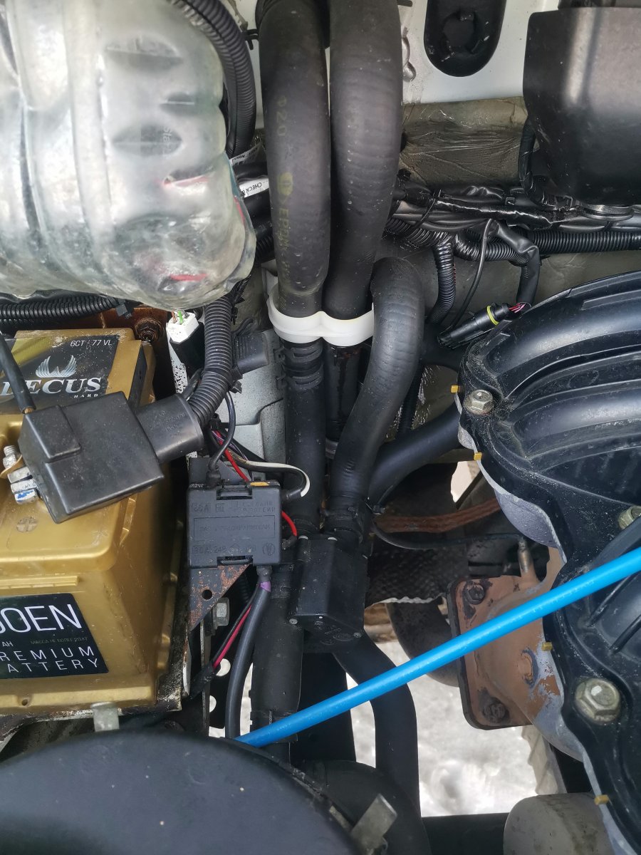

Андрюха73rus 1 059 Опубликовано 29 января, 2022 @Кирилл У меня на холодную травит с патрубков печки . Поделиться сообщением Ссылка на сообщение Поделиться на другие сайты

L2140 1 804 Опубликовано 29 января, 2022 (изменено) 2 часа назад, Slavyan сказал: С этой панелью же были бизнесы с zf? Да. 1 час назад, Андрюха73rus сказал: У меня на холодную травит с п Балаковские шланги умереть не могут, причина наверно в нелогичном ёлочном соединителе, который надо заменить на гладкий. зы. Хотя нет. Тут же гладкий тройник. Возможно один из трех шлангов не балаковский или не впт-шный, последнего поколения. Если все шланги хорошие то дело может быть в клапанах пробки расширителя. Это косвенно можно предположить глядя на раздутый шланг подачи на кран Изменено 29 января, 2022 пользователем L2140 Поделиться сообщением Ссылка на сообщение Поделиться на другие сайты

Андрюха73rus 1 059 Опубликовано 29 января, 2022 @L2140 я извлек клапан с пружиной из крышки . презик накидывал , дует малость , стояк есть , но шариком не раздувало . По лету тройники на металл заменю . Я же не новую брал , 19 года машина . Поделиться сообщением Ссылка на сообщение Поделиться на другие сайты
