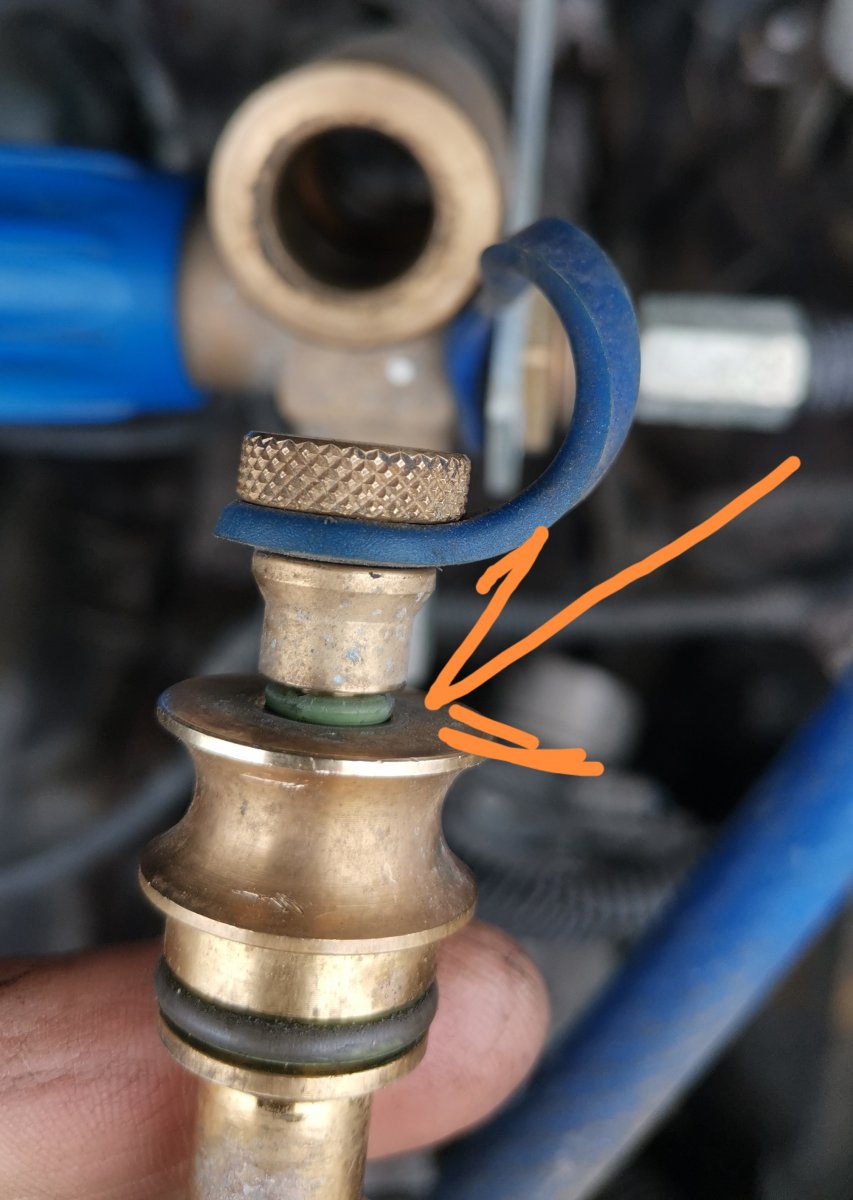

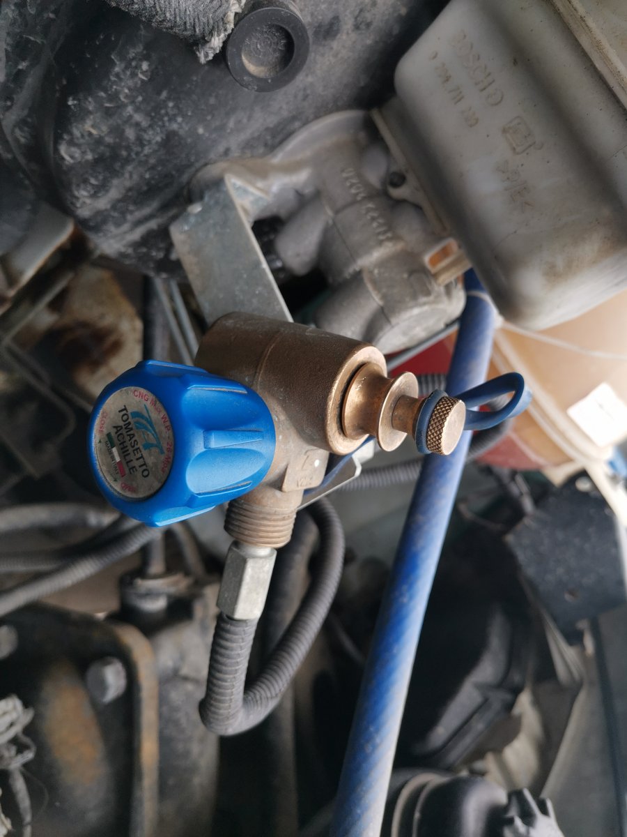

Андрюха73rus 1 059 Опубликовано 4 марта, 2022 кто знает как стравить давление в кране ? В Пскове заправщик не закрыл мне кран , после заправки . А я не проверил . теперь заправиться не могу , писюн этот не выдергивается . Если монтажкой поддену , он может выстрелить ? Поделиться сообщением Ссылка на сообщение Поделиться на другие сайты
Андрюха73rus 1 059 Опубликовано 4 марта, 2022 Спросил тут на заправке у мужика . сказал должен быть клапан стравливающий все облазил . оказалось сама пимпочка у писюна на резьбе . чуть открутил , давление спустило . 1 Поделиться сообщением Ссылка на сообщение Поделиться на другие сайты
Алексей Ф. 10 031 Опубликовано 4 марта, 2022 @Андрюха73rus как он умудрился не закрыть кран? Наверное закрыл, вставил затычку и опять открыл? Поделиться сообщением Ссылка на сообщение Поделиться на другие сайты
Алексей Ф. 10 031 Опубликовано 4 марта, 2022 У первое авто с обратным клапаном в заправочнике. Земляк сказал, что лучше кран крутить, я и кручу с декабря, а тут заправщик моих лет в Торжке у армян меня пристыдил - "зачем крутишь, у тебя же клапан обратный стоит?" Сегодня в Колпино заправился и не стал закрывать кран)) Подумал логически, получается, что у меня клапан этот так и так работает, просто когда закроешь кран, то это доп защита, наверное кран сделан для подстраховки, на случай, если начнет травить обратный клапан, что бы вытащить заправочный штуцер. Ну и затычка ещё для подстраховки.. Поделиться сообщением Ссылка на сообщение Поделиться на другие сайты
Алексей Ф. 10 031 Опубликовано 5 марта, 2022 В инструкции заводской от 2013 года нет никакого упоминания про обратный клапан, учат кран вертеть. Может сначала не ставили заправочное с обратным клапаном? Цитата Порядок заправки: - затормозить автомобиль стояночным тормозом и выключить зажигание, при наличии пассажиров высадить их; - закрыть ручной вентиль заправочного устройства, при необходимости (открытие – против часовой стрелки, закрытие – по часовой стрелке до упора; - снять штырь-пробку заправочного устройства, предварительно очистив его от грязи; - подсоединить к заправочному устройству штуцер шланга газонаполнительной станции; - проверить, открыты ли вентили баллонов; - открыть ручной вентиль заправочного устройства; - после заполнения баллонов закрыть вентиль заправочного устройства; - отсоединить от заправочного устройства штуцер шланга газонаполнительной станции; - закрыть заправочное устройство пробкой. Заправка контролируется по работе газового счетчика на колонке АГНКС. Поделиться сообщением Ссылка на сообщение Поделиться на другие сайты
