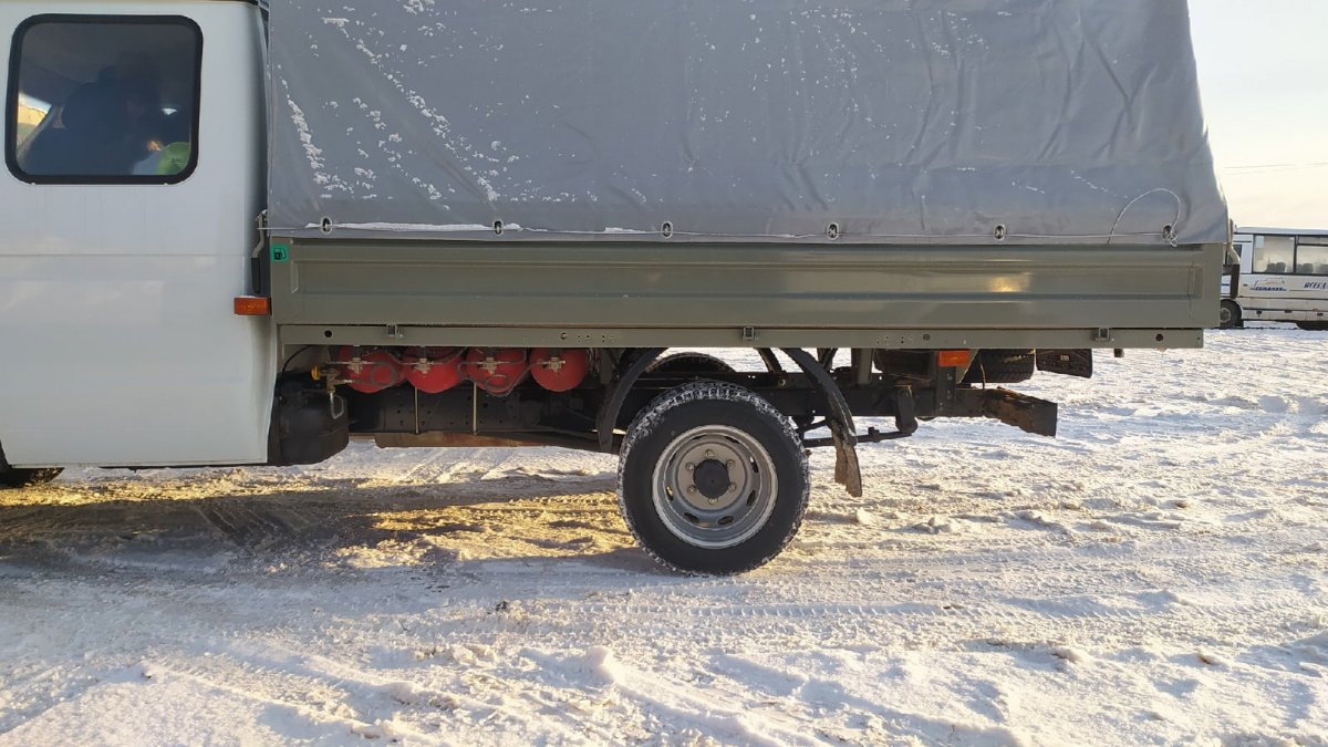

Алексей Ф. 10 166 Опубликовано 16 июля, 2022 Заметил вчера, что самый дальний от кабины баллон крайний как будто провернулся слегка против часовой в креплении. Зимой вроде ровно все вентиля были в ряд. Вроде не видно, что бы болтался баллон , "не плачет". Подтянул с помощью брата четыре стяжных болта с обоих сторон баллона. Одному никак, очень неудобно подбираться. Между 1и2 и между 2и 3 баллонами вообще не подтянуть болты, стремянки крепления баллонов к раме мешают, если только в полу платформы дыры сверлить под торцевой ключ и из кузова тянуть(( Стремянки то же не подтянуть, они вверх гайками поставлены. Зимнее фото Поделиться сообщением Ссылка на сообщение Поделиться на другие сайты
