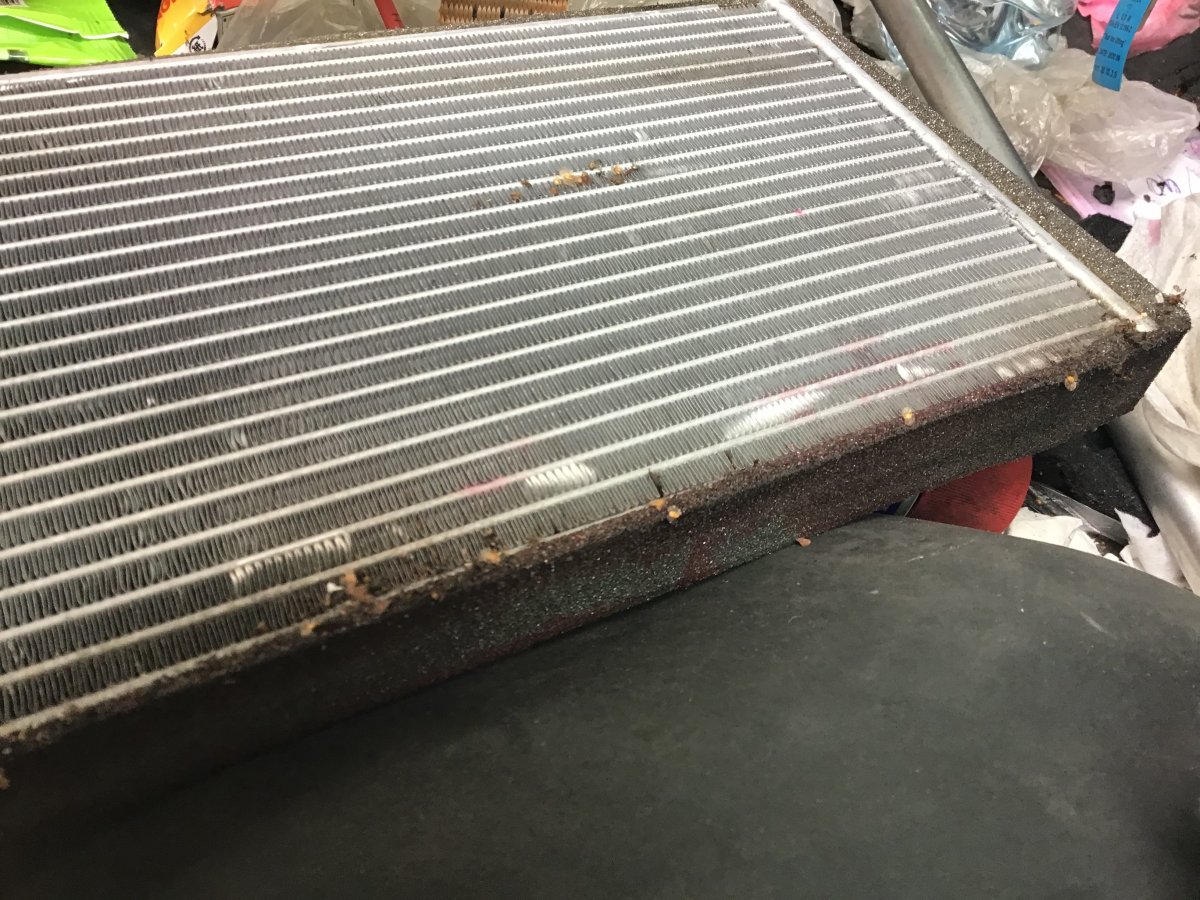

ТолстоПуз 335 Опубликовано 16 сентября, 2022 С запахом антифриза разобрался? Поделиться сообщением Ссылка на сообщение Поделиться на другие сайты
Алексей Ф. 10 524 Опубликовано 16 сентября, 2022 @ТолстоПуз нет(( В деревню ездили, жена не жаловалась, а вчера днем поехали по делам и как завоняло, что жена даже ругалась, окно открывала. Сегодня то же с утра воняло, потом вроде перестало. Вечером пробку открутил на бачке, с неё вытекло немного тосола, загадил бачок, протирал. То ли на кочках начинает вонять, как будто, что то плескается возле радиатора печки, то ли после торможения двигателем воняет, при последующем разгоне. В общем на трассе при равномерном движении нет запаха, либо вытягивает лучше воздух из кабины. Зимой и весной не воняло, пока не поездил с затянутой пробкой. Поделиться сообщением Ссылка на сообщение Поделиться на другие сайты
pokryshkin 737 Опубликовано 16 сентября, 2022 6 минут назад, Алексей Ф. сказал: @ТолстоПуз нет(( В деревню ездили, жена не жаловалась, а вчера днем поехали по делам и как завоняло, что жена даже ругалась, окно открывала. Сегодня то же с утра воняло, потом вроде перестало. Вечером пробку открутил на бачке, с неё вытекло немного тосола, загадил бачок, протирал. То ли на кочках начинает вонять, как будто, что то плескается возле радиатора печки, то ли после торможения двигателем воняет, при последующем разгоне. В общем на трассе при равномерном движении нет запаха, либо вытягивает лучше воздух из кабины. Зимой и весной не воняло, пока не поездил с затянутой пробкой. Есть такая присадочка , заливаешь в антифриз и ультрафиолетовым фонариком потом смотришь подтечки . Я ликви Моли пользовался. Его нет сейчас. Вот есть Лавр , цена мука 150-180рэ Артикул: Ln1742 1 Поделиться сообщением Ссылка на сообщение Поделиться на другие сайты
Алексей Ф. 10 524 Опубликовано 16 сентября, 2022 Фильтр менял салонный, снимал бардачок, так заметил какой то белый налет на железных патрубках радиатора печки, которые идут от моторного щита до радиатора. Протер немного рукой и забыл. Надо понаблюдать, не появляется ли там по новой налет. Черт меня дернул затянуть эту пробку в июне! Не понравилось, что бачок в потеках.. Поделиться сообщением Ссылка на сообщение Поделиться на другие сайты

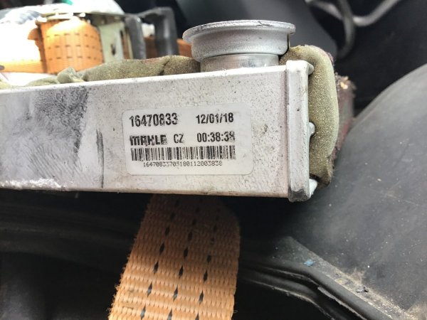

ТолстоПуз 335 Опубликовано 16 сентября, 2022 На моей с прошлого года запах появился, в апреле под печкой уже стали появляться капли ож. Перекрыл кран печки и так проездил до прошлой недели, когда было прохладно, пользовал автономку. В понедельник открыл кран и обалдел от запаха. Плюс стало стёкла затягивать . Вообщем вчера поменял радиатор печки. По низу был весь сырой. 1 Поделиться сообщением Ссылка на сообщение Поделиться на другие сайты
Vovchikk 1 078 Опубликовано 17 сентября, 2022 Во всех бедах виновата пробка. У меня вот наоборот, сейчас пробка помоему сломалась не держит, так антифриз начал испарятся, даже подтёки на бачке. Кстати у меня с нова подтекало соединение трубки с радиатором печки, сейчас не замечаю, может захрясло. Бежало всегда на холодную, на горячую под давлением всегда было сухо. @Алексей Ф. Посмотри со стороны выпускного коллектора, под головкой всё нормально? У меня раз было, что прям струйкой оттуда антифриз бил на коллектор, воняло ужасно. Поделиться сообщением Ссылка на сообщение Поделиться на другие сайты
Алексей Ф. 10 524 Опубликовано 17 сентября, 2022 Повторюсь ещё раз, с закрытым краном не воняет. @ТолстоПуз сложно менять радиатор, панель надо снимать? Сколько стоит радиатор, какой артикул? Поделиться сообщением Ссылка на сообщение Поделиться на другие сайты
B.V.A 4 712 Опубликовано 17 сентября, 2022 Если есть такие то на отопитель медь надо ставить, а если у кого потекло по зиме к примеру в поездке то герметик нО только Ликви Молли арт 1997, проверенно, его можно не сливать до следующей замены антифриза, с системой ож ни чего не будет.. 1 Поделиться сообщением Ссылка на сообщение Поделиться на другие сайты

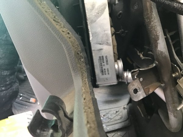

ТолстоПуз 335 Опубликовано 17 сентября, 2022 3 часа назад, Алексей Ф. сказал: Повторюсь ещё раз, с закрытым краном не воняет. @ТолстоПуз сложно менять радиатор, панель надо снимать? Сколько стоит радиатор, какой артикул? Радиатор взял не оригинал, 3500 рублей . 700 р. хомуты пластиковые на трубки, старые сломал. Панель не снимал, но пришлось маленько болгаркой поработать. Радиатор с завода, с номером. 1 Поделиться сообщением Ссылка на сообщение Поделиться на другие сайты
Алексей Ф. 10 524 Опубликовано 17 сентября, 2022 @ТолстоПуз чего пилил? )) Поделиться сообщением Ссылка на сообщение Поделиться на другие сайты
ТолстоПуз 335 Опубликовано 17 сентября, 2022 4 минуты назад, Алексей Ф. сказал: @ТолстоПуз чего пилил? )) Кронштейн , который низ панели держит. Подпилил загиб и загнул.сначала хотел совсем спилить. 1 Поделиться сообщением Ссылка на сообщение Поделиться на другие сайты
Vovchikk 1 078 Опубликовано 18 сентября, 2022 4 часа назад, Crady сказал: да она у всех там ,в баке У меня тоже в баке валялась такая. Я так понимаю она должна стоять в горловине, но что-то пошло не так и она у всех падает в бак Или это что-то другое? 7 часов назад, Алексей Ф. сказал: Повторюсь ещё раз, с закрытым краном не воняет. Ну радиатор это понятно, только причём тут пробка. Грошь цена такому радиатору, который не выдержал давления, создаваемого пробкой и благо, что он у тебя потёк сейчас, а не в далёком рейсе зимой рванул. Поделиться сообщением Ссылка на сообщение Поделиться на другие сайты
