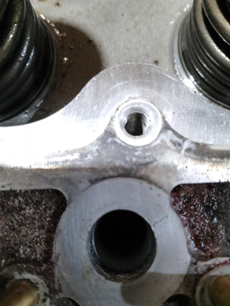

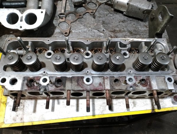

L2140 1 827 Опубликовано 12 февраля, 2023 1 час назад, VALERA58REGION сказал: ,проехал на новой ГБЦ 1300 км а причём тут это? особенно, если учесть что на сразу "дырявой" проехали 20 тыщ. На представленном фото наружная утечка охлаждающей жидкости. Отмытые каналы впуска. На предыдущем фото со шпилькой эти каналы в копоти. По рассказу клапана красные (видимо впускные, видимо в антифризе, раз тема об этом.) Отверстие и фланец под болт сухие. Отверстия форсунок при работе ДВС подсасывают, а не выдавливают, попавшее в канал. Рубашка охлаждения признана герметичной. Значит, источник ОЖ был снаружи ГБЦ и имел возможность подавать ОЖ во впуск. В районе 3-4 цилиндров это шланги подачи газа к форсункам. При плохом состоянии шлангов и хомутов такое вполне возможно. При замене шлангов на новые или установке годных хомутов внешнее проявление (утечка наружу) будет нивелировано. Такчто или оно так и есть и удостоверяться надо осмотром старого картона газового фильтра и опрессовкой рубашки редуктора . Или предоставленных данных мало (фото всей верхней поверхности ГБЦ, задней крышки и каналов) или они не достоверны (результат опрессовки). Отмечу, что красные клапана (не важно откуда попадание с газом или через трещниы) проявляются как пропуски на орошаемых цилиндрах. Ну, а если течь, которую сразу заметили при установке новой ТАНАКИ, была из-под болта ГБЦ у 4-го выпускного, который потом оказался сухим, то сервис должен быть снесён бульдозером потому, что течь эта из водопровода на подогрев редуктора, не герметично собранного. которая растеклась вдоль все головки и ссала на картер сцепления. Поделиться сообщением Ссылка на сообщение Поделиться на другие сайты

VALERA58REGION 165 Опубликовано 13 февраля, 2023 (изменено) 12 часов назад, L2140 сказал: а причём тут это? особенно, если учесть что на сразу "дырявой" проехали 20 тыщ. На представленном фото наружная утечка охлаждающей жидкости. Отмытые каналы впуска. На предыдущем фото со шпилькой эти каналы в копоти. По рассказу клапана красные (видимо впускные, видимо в антифризе, раз тема об этом.) Отверстие и фланец под болт сухие. Отверстия форсунок при работе ДВС подсасывают, а не выдавливают, попавшее в канал. Рубашка охлаждения признана герметичной. Значит, источник ОЖ был снаружи ГБЦ и имел возможность подавать ОЖ во впуск. В районе 3-4 цилиндров это шланги подачи газа к форсункам. При плохом состоянии шлангов и хомутов такое вполне возможно. При замене шлангов на новые или установке годных хомутов внешнее проявление (утечка наружу) будет нивелировано. Такчто или оно так и есть и удостоверяться надо осмотром старого картона газового фильтра и опрессовкой рубашки редуктора . Или предоставленных данных мало (фото всей верхней поверхности ГБЦ, задней крышки и каналов) или они не достоверны (результат опрессовки). Отмечу, что красные клапана (не важно откуда попадание с газом или через трещниы) проявляются как пропуски на орошаемых цилиндрах. Ну, а если течь, которую сразу заметили при установке новой ТАНАКИ, была из-под болта ГБЦ у 4-го выпускного, который потом оказался сухим, то сервис должен быть снесён бульдозером потому, что течь эта из водопровода на подогрев редуктора, не герметично собранного. которая растеклась вдоль все головки и ссала на картер сцепления. @L2140 Приму к сведению про шланги в районе 3-4 цилиндров.Только изначально на новой ГБЦ в прошлый раз течь была в районе 1 цилиндра из под болта крепления ГБЦ к блоку.Там было сыро сочилась по передку.На колокол изначально не попадала ож.Только через 25000 км начало и туда течь 12 часов назад, L2140 сказал: а причём тут это? особенно, если учесть что на сразу "дырявой" проехали 20 тыщ. На представленном фото наружная утечка охлаждающей жидкости. Отмытые каналы впуска. На предыдущем фото со шпилькой эти каналы в копоти. По рассказу клапана красные (видимо впускные, видимо в антифризе, раз тема об этом.) Отверстие и фланец под болт сухие. Отверстия форсунок при работе ДВС подсасывают, а не выдавливают, попавшее в канал. Рубашка охлаждения признана герметичной. Значит, источник ОЖ был снаружи ГБЦ и имел возможность подавать ОЖ во впуск. В районе 3-4 цилиндров это шланги подачи газа к форсункам. При плохом состоянии шлангов и хомутов такое вполне возможно. При замене шлангов на новые или установке годных хомутов внешнее проявление (утечка наружу) будет нивелировано. Такчто или оно так и есть и удостоверяться надо осмотром старого картона газового фильтра и опрессовкой рубашки редуктора . Или предоставленных данных мало (фото всей верхней поверхности ГБЦ, задней крышки и каналов) или они не достоверны (результат опрессовки). Отмечу, что красные клапана (не важно откуда попадание с газом или через трещниы) проявляются как пропуски на орошаемых цилиндрах. Ну, а если течь, которую сразу заметили при установке новой ТАНАКИ, была из-под болта ГБЦ у 4-го выпускного, который потом оказался сухим, то сервис должен быть снесён бульдозером потому, что течь эта из водопровода на подогрев редуктора, не герметично собранного. которая растеклась вдоль все головки и ссала на картер сцепления. Пытал мастера кто занимался машиной,говорит шланги и хомуты все были сухие без следов утечки.Ребята шарят в своем деле,я им доверенность,ремонтирую только у них на протяжении 15 лет свои газели Изменено 13 февраля, 2023 пользователем VALERA58REGION Ошибся Поделиться сообщением Ссылка на сообщение Поделиться на другие сайты
VALERA58REGION 165 Опубликовано 13 февраля, 2023 @L2140 ещё пару фото.На второй фотке есть дефект на металле, думал это микротрещина будет,но нет Поделиться сообщением Ссылка на сообщение Поделиться на другие сайты

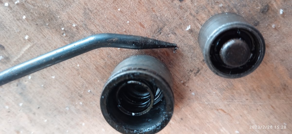

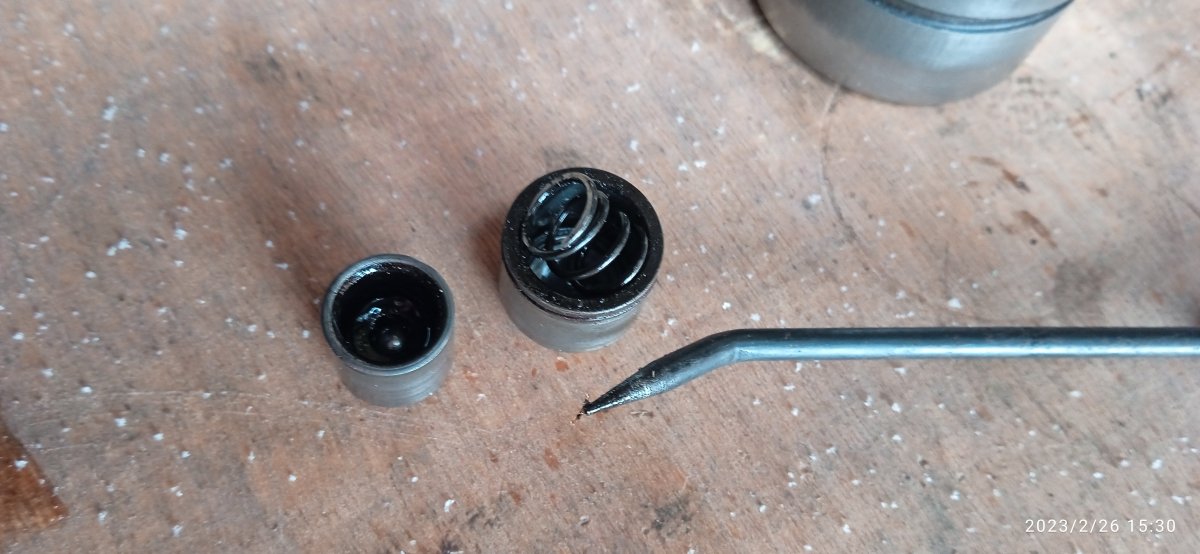

Александр Борисыч 1 357 Опубликовано 26 февраля, 2023 17 часов назад, соболевич сказал: А что залито в ГУР?, может стоит жидкость заменить. Можно перед покупкой насоса ZF поэкспериментировать. На Фольксвагенах своя жижа ГУР- она жиже, может её стоит попробовать ? @Алексей Ф. Вот гидрик в разборе. Сильно не пинать! Мопед (гидрокомпенсатор) не мой! 1 Поделиться сообщением Ссылка на сообщение Поделиться на другие сайты

Андрей 71rus 124 Опубликовано 27 февраля, 2023 9 часов назад, Александр Борисыч сказал: Вот гидрик в разборе У него мотор не такой,и гидрик соответственно 1 Поделиться сообщением Ссылка на сообщение Поделиться на другие сайты
