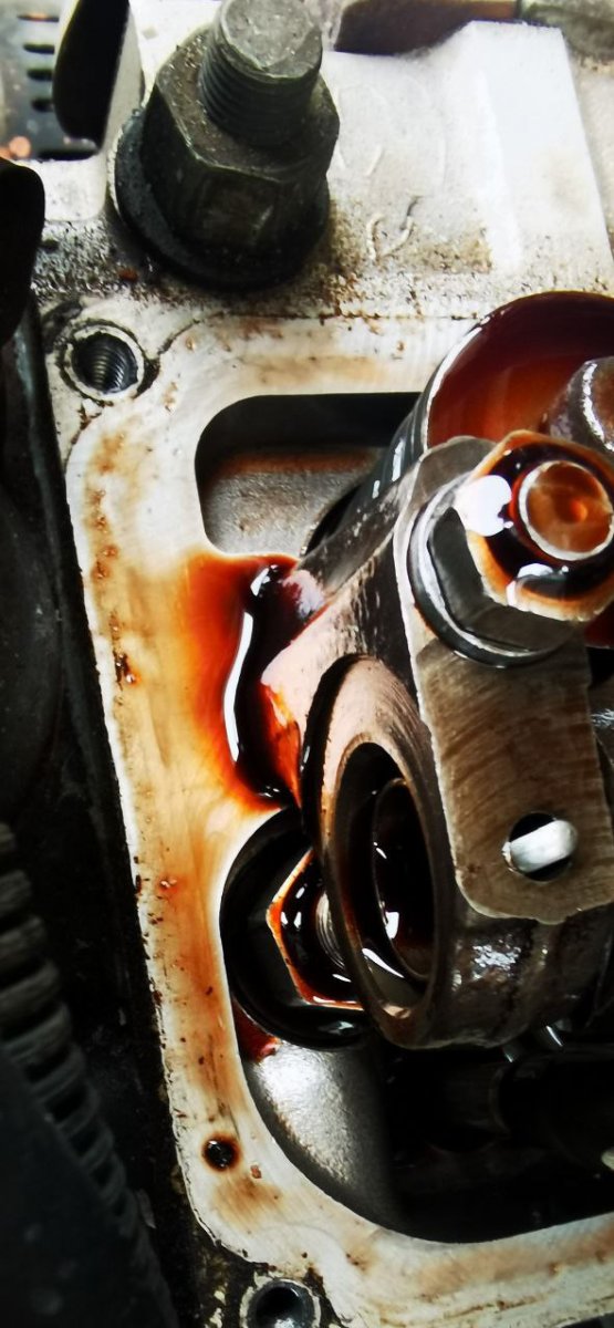

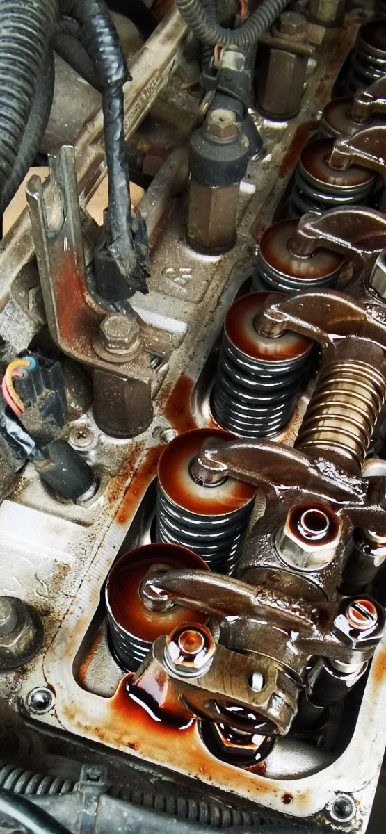

Андрюха73rus 1 064 Опубликовано 28 февраля, 2023 Давеча поменял перед рейсом масло , тебойл 5/40 . и чет у меня начали гидрики постукивать . сначала на холодную по утрам . потом один на горячую затарабанил. В Развилке на МКАДе брал , 800р шт . И масло чет цвет подозрительный , красный. До этого на лукойле ездил люкс 10/40 . VID_20230228_233059_615.mp4 Поделиться сообщением Ссылка на сообщение Поделиться на другие сайты
Олег Ф. 1 868 Опубликовано 28 февраля, 2023 Может спецом делают красным, типа фирменный цвет. Поделиться сообщением Ссылка на сообщение Поделиться на другие сайты
Vovchikk 1 001 Опубликовано 28 февраля, 2023 Я бы слил, пока не поздно, Поделиться сообщением Ссылка на сообщение Поделиться на другие сайты
Андрюха73rus 1 064 Опубликовано 1 марта, 2023 ну тебойл это бывший шел . кто говорит , может красный антифриз в масло попал Поделиться сообщением Ссылка на сообщение Поделиться на другие сайты

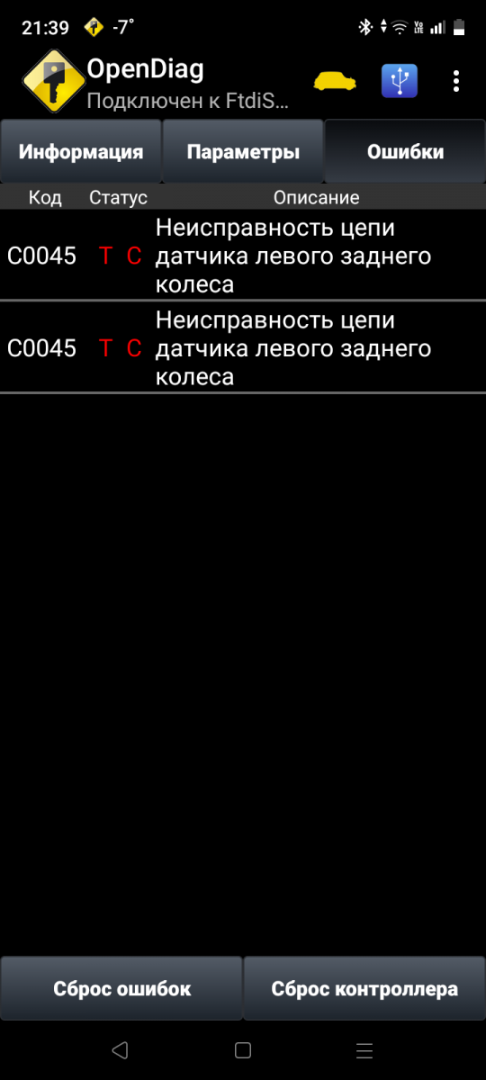

VALERA58REGION 165 Опубликовано 1 марта, 2023 В 17.02.2023 в 08:36, VALERA58REGION сказал: Всем привет загорается переодически ошибка по Абс,вот такая.Вопрос какой артикул на задний левый датчик абс бош Газель 3302 бизнес? Сам разобрался артикул датчика Абс заднего левого колеса с тормозным барабаном 0 265 008 033 Бош. Только что, VALERA58REGION сказал: Сам разобрался артикул датчика Абс заднего левого колеса с тормозным барабаном 0 265 008 033 Бош. Может кто подскажет артикул или как называется разъем куда подключается датчик абс .Провод с разьемом идёт по раме в жгуте проводов по раме который идёт к гидроагрегату.Разьем отгнил .Не хочется из за этого менять целиком жгут проводов по раме Поделиться сообщением Ссылка на сообщение Поделиться на другие сайты
Crady 8 673 Опубликовано 1 марта, 2023 12 минут назад, VALERA58REGION сказал: Может кто подскажет артикул или как называется разъем куда подключается датчик абс https://ремком-онлайн.рф/goods/RK04165-Разъем-к-регулятору-холостого-хода-для-а-м-2110-2112-с-проводами-сечением-0-5-кв-мм-длина-120-мм-5#show_tab_4 1 1 Поделиться сообщением Ссылка на сообщение Поделиться на другие сайты

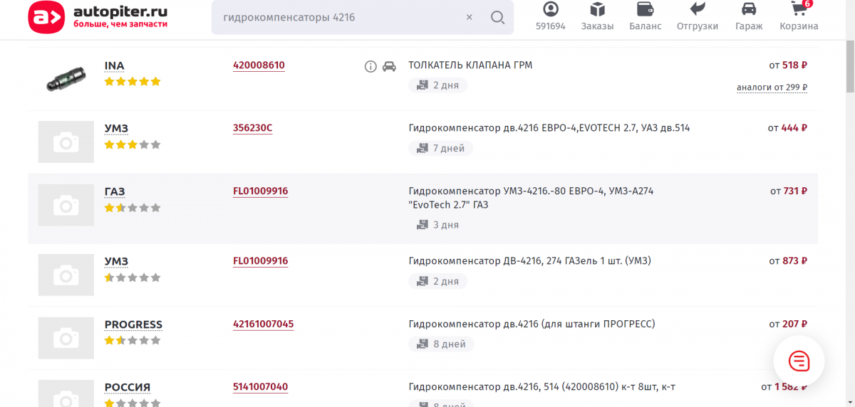

Алексей Ф. 10 170 Опубликовано 1 марта, 2023 22 часа назад, Андрюха73rus сказал: Давеча поменял перед рейсом масло , тебойл 5/40 . и чет у меня начали гидрики постукивать . сначала на холодную по утрам . потом один на горячую затарабанил. В Развилке на МКАДе брал , 800р шт . И масло чет цвет подозрительный , красный. Немецкие гидрики по 800 руб? Вот этим они меня и пугают, что могут внезапно в рейсе застучать(( Надо хоть купить про запас пару штук.. Поделиться сообщением Ссылка на сообщение Поделиться на другие сайты
VALERA58REGION 165 Опубликовано 2 марта, 2023 @Crady Олег спасибо,я надеялся что ты сможешь мне подсказать! Поделиться сообщением Ссылка на сообщение Поделиться на другие сайты
Андрюха73rus 1 064 Опубликовано 2 марта, 2023 @Алексей Ф. У нас они по 400р шт в магазинах . бывает в барахолке выстреливает по 1000р комплект , но быстро сметают . 1 Поделиться сообщением Ссылка на сообщение Поделиться на другие сайты
Алексей Ф. 10 170 Опубликовано 2 марта, 2023 @Андрюха73rus какие то они все разные в том же Автопитере. Поделиться сообщением Ссылка на сообщение Поделиться на другие сайты
Кирилл 871 Опубликовано 2 марта, 2023 по размеру их можно всяких разных найти, в иномарочных моторах применяются. Поделиться сообщением Ссылка на сообщение Поделиться на другие сайты
Алексей Ф. 10 170 Опубликовано 3 марта, 2023 @Кирилл да в Авито сервис питерский продает гидрики, так там целый список авто куда они подходят)) Вроде INA но стоит галочка, что не оригинал. Какой у нас хоть артикул заводского гидрика? Надо порегулировать их в апреле, когда тепло станет. Шланг подачи ОЖ на редуктор надо бы удлинить, а то мешает снимать крышку клапанов.. Поделиться сообщением Ссылка на сообщение Поделиться на другие сайты
