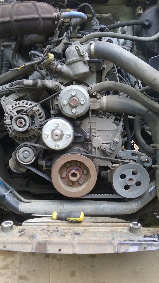

соболевич 2 202 Опубликовано 19 июня, 2023 В 18.06.2023 в 11:41, Кирилл сказал: снял радиатор помыть ) Сухо и чисто , даже бахромы масляной нет ,приятно глазу. Поделиться сообщением Ссылка на сообщение Поделиться на другие сайты
Кирилл 885 Опубликовано 19 июня, 2023 9 часов назад, соболевич сказал: даже бахромы масляной нет , в кадр не попала ) подача на насос гура вся в соплях, шланг под хомутом промялся и вообще, я его этот эвотек за трубу шатал! кпп снять решил на старости лет... Поделиться сообщением Ссылка на сообщение Поделиться на другие сайты
вилли 1 080 Опубликовано 20 июня, 2023 3 часа назад, Кирилл сказал: в кадр не попала ) подача на насос гура вся в соплях, шланг под хомутом промялся и вообще, я его этот эвотек за трубу шатал! кпп снять решил на старости лет... Ну и как Евотек по сравнению с ЗМЗ ? Поделиться сообщением Ссылка на сообщение Поделиться на другие сайты
Кирилл 885 Опубликовано 20 июня, 2023 2 часа назад, вилли сказал: Ну и как Евотек по сравнению с ЗМЗ если одним словом - на...уеверчено! начал кпп снимать, гайки траверсы кпп на 15, сама кпп прикручена на 18, чтобы вилку выжимную вставить надо снять рабочий цилиндр и крышку сцепления, при этом мешается топливная трубка. Бампер прикручен у крыла винтами с мелким шестигранником и почти закисли, один срезал, а их 4 шт. Вместо резинок на клипсах вокруг радиатора, пласмасски прикручены, снимать радиатор мешаются, бампер закрывает два болта верхней панели с замком капота, оттопырить можно, но тогда колупаться рожковым на 8 надо. В принципе бампер быстро снимается. Ну и за две зимы крепёж по большей части начал уже закисать, собирал всё мазал. Поделиться сообщением Ссылка на сообщение Поделиться на другие сайты

Кирилл 885 Опубликовано 22 июня, 2023 провода вв чистые? Да, чего я морду то разбирал... поставил вискомуфту на привод вентилятора, но радости не испытал, запчасти PRAVT какашечные, муфта включена постоянно, надеюсь что просто по температуре не настроена, хуже если сделана неграмотно. На дешовочке попал ) 1 Поделиться сообщением Ссылка на сообщение Поделиться на другие сайты
