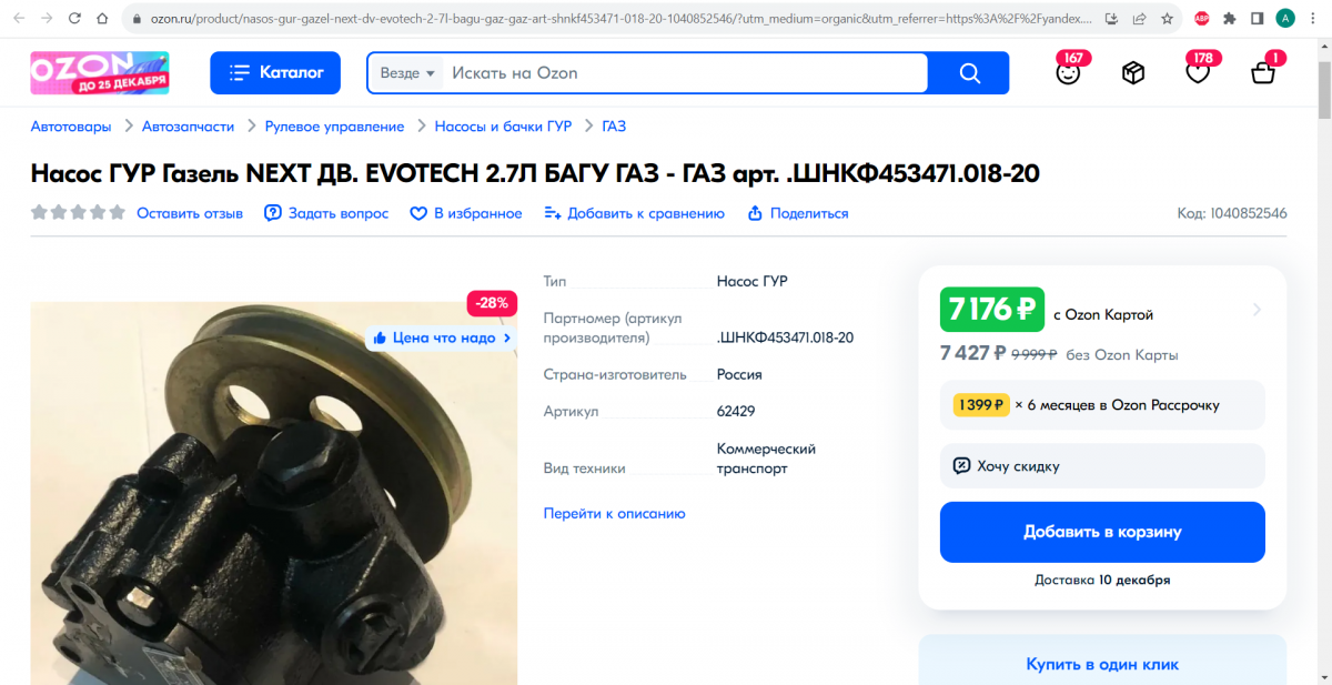

Ещё бы узнать, чем можно заменить белорусский штатный насос ГУР ?
Оригинал воющий на морозе, продают даже на Озоне за 7000 руб)) В принципе на 100 тыс км его хватило, только воет с утра на морозе и летом стонет при маневрировании. Ну и усилие на руле приличное..

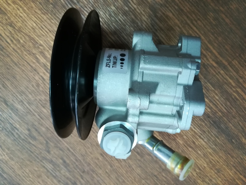

Вовик
5 часов назад, Алексей Ф. сказал:
Это Белорусский аналог  насоса ZF. По креплениям точно подойдет,штуцера надо смотреть.Можно на шланг от ZF насоса обжать штуцер для белорусского рулевого механизма.
Я так делал когда на одну газель с 409 мотором ставил насос гур ZF от бизнеса (тут где то тему  про это открывал).Все хорошо работало,только руль стал совсем уж невесомый:)))

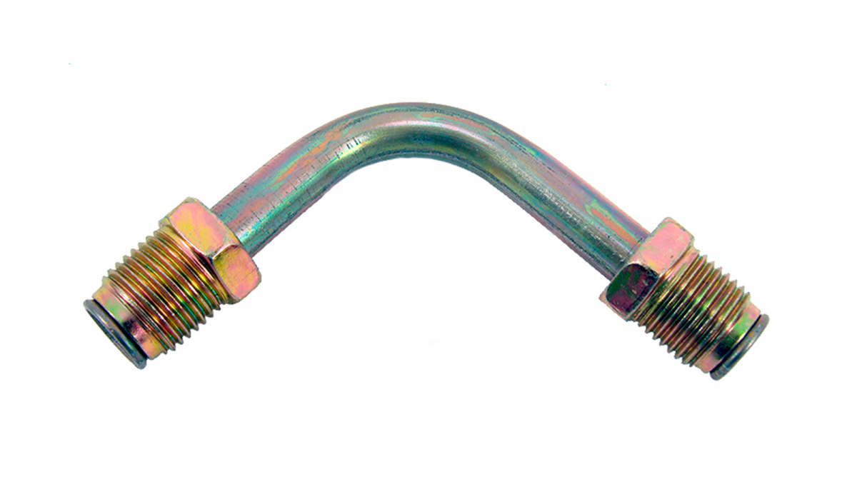

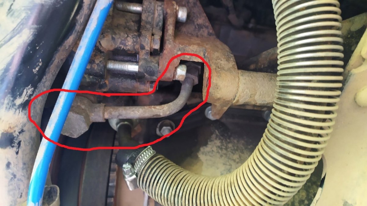

Алексей Ф.
@Вовик меня воронежские учили год назад, что должно все подойти со штатными шлангами моими. Шланг подачи с бачка на насос тупо натягивается на штуцер и зажимается хомутом, а выход из насоса переделывается якобы легко.
Тупо наконечник мой выкручиваешь из шланга и закручиваешь другой, у которого вместо этой круглой байды стоит обычная гайка .
Белорусские наконечники
H5MTUzQlXr8.jpg?size=1280x719&quality=96
bjeO9dwFyFU.jpg?size=1280x719&quality=96
Что то вроде этого надо покупать с гайками с обоих сторон, одна в шланг, вторая в насос закручивается.

Вовик
38 минут назад, Алексей Ф. сказал:
У зф другой вход
Может сейчас и есть переходники под зф,когда я делал не было
Алексей Ф.
@Вовик мне в сервисе меняли два года назад насос, поэтому не помню какой был штуцер.
Думаю, если аналог насоса  ZF подойдет по крепежам к моему кронштейну, а визуально должен подойти, то останется подобрать нагнетательный шланг или изготовить его под заказ.

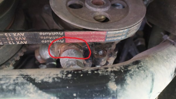

Вовик
17 минут назад, Алексей Ф. сказал:
Я про это и писал выше.
То что подойдет насос по креплениям 100%.Это же копия,можно попробовать выкрутить резьбовую вставку из своего старого которую красным обвел и в крутить в зф и шланги делать не придется
На зф тоже вставка резьбовая есть
Может быть вся твоя конструкция с банжо болтом в зф встанет без переделок,надо по месту мерить
