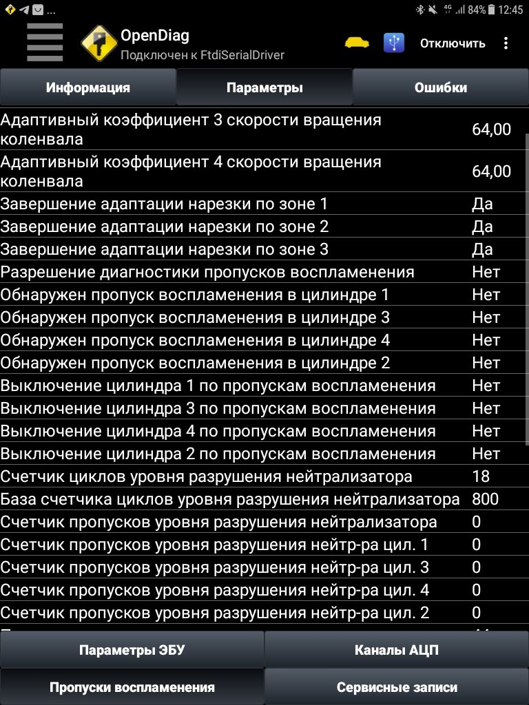

Кирилл 861 Опубликовано 7 декабря, 2023 Выкручивал вчера свечи, красноватого налёта нет, раньше был равномерный по всем цилиндрам, вот такой 1 Поделиться сообщением Ссылка на сообщение Поделиться на другие сайты

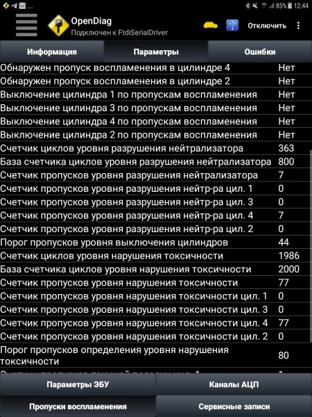

Кирилл 861 Опубликовано 15 декабря, 2023 Задубел и треснул до течи пузырькоотводный шланг с корпуса термостата на расш. бачек и бензиновая форсунка 4 цилиндра, мотор на бензине трясётся. это на газе а это на бензе нарушения уровня токсичности или это свечка не поджигает? Поделиться сообщением Ссылка на сообщение Поделиться на другие сайты
