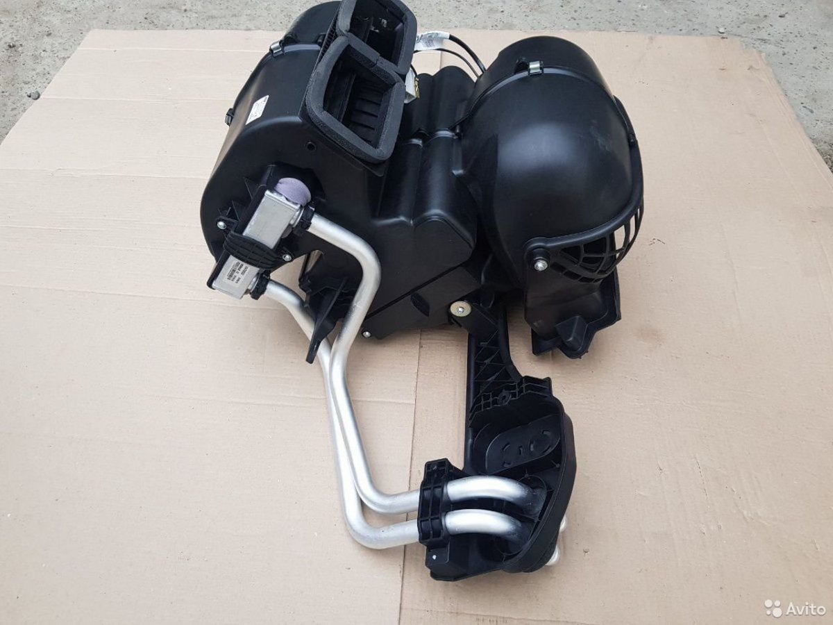

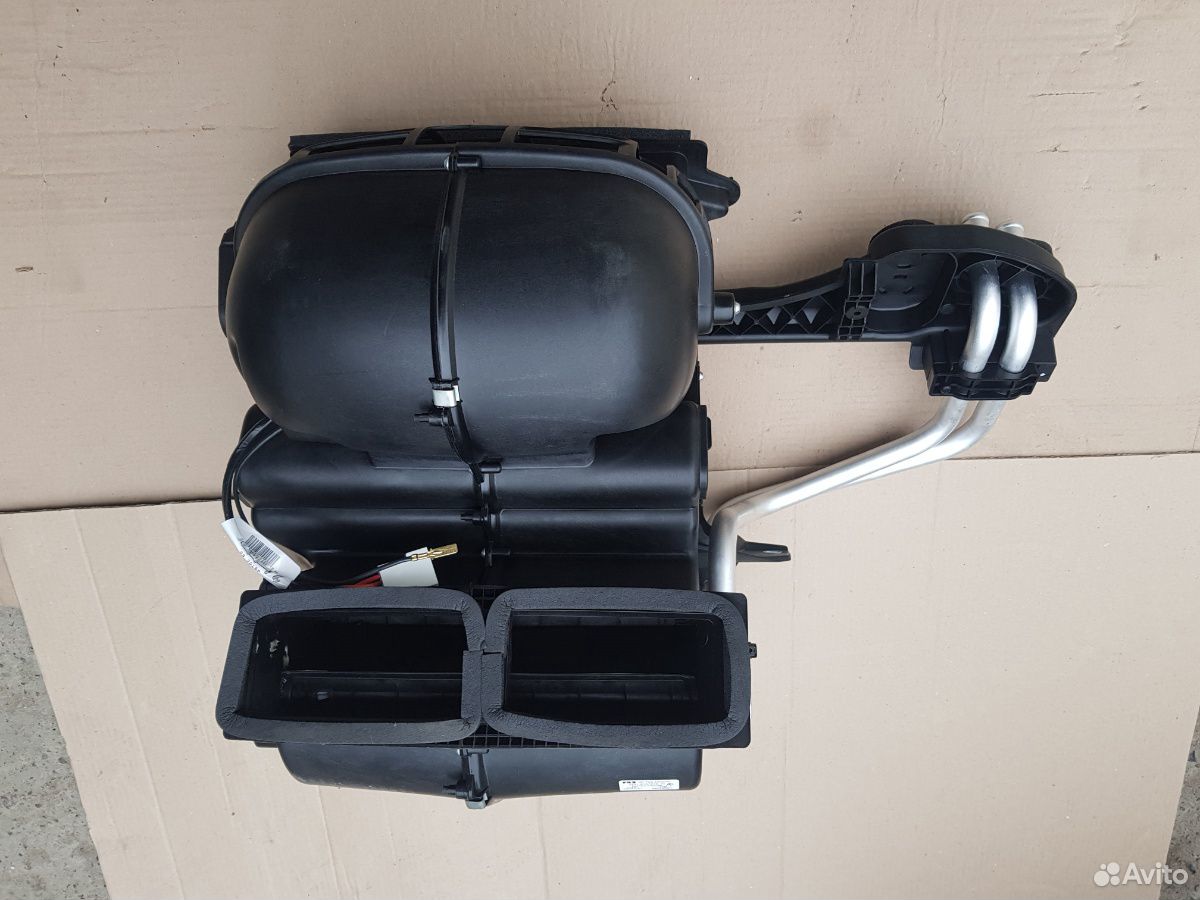

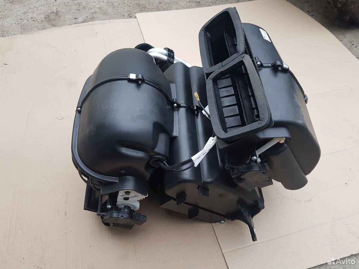

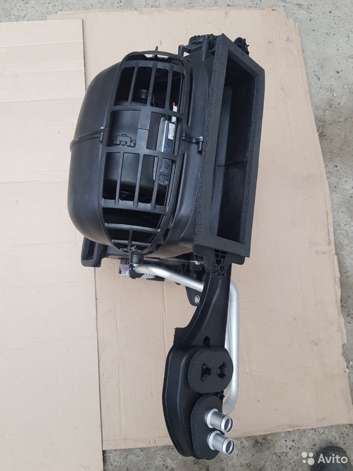

закину из инета фотку. Раз слили.Тут не показаны воздухораспределители. Они отдельно.

1.Yf55UbaxzRdP5k8aNygnpODyzRPF8McV.7yxety7xolz09wG0bmKFg3u9Zrx4IlaV22IbvQOFDIoJPG.jpg
1.7c9JgraxQSZ_NcMrH8WrldAhQSL1I0sk.WwF1J1.4xcyMLaxT_4Eh83zeHelTauTT_qOkUX8.Vv7Al
L2140
очень интересное фото. Нарисовал поток воздуха по-моему мнению.
Crady
пойдёт под сборку газель с такой панелью,посмотрю в разборе всю печку.не раскидывал,и даже не начинал думать где там могут быть косяки.
L2140
6 минут назад, L2140 сказал:
какаято дичь небывалая. на всех фотках этой печки по разному выглядят заслонки. Надо на месте голову засовывать. Через середину наверно залазить при снятых распределителях, чтобы радиатор не вытаскивать. И смотреть как они прилегают.

@L2140 спасибо за фотки ! Какая то она компактная очень по моему эта печка)) Может есть аналогичная от другого производителя?
L2140
отопитель с кондеем. Радиатор отопителя "Лузар"
