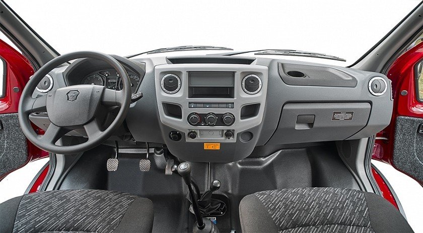

Проблема с отопителем Бизнеса в панели LowCost (сниженной себестоимости)
Алексей Ф.
42 минуты назад, L2140 сказал:
И в названии содержится смысл ее создания.
Я понимаю, что хотели сэкономить судя по количеству бардачков, дефлекторам аля Гранта и отсутствию дисплее на пульте управления отопителем, но не на эффективности же печки экономить! Это же элементарная задача, пропустить без потерь воздух с улицы через горячий радиатор и нагреть салон. С этим даже на УАЗ 469 справляется отлично отопитель 50-х годов.
Можно же заболеть и потерять здоровье с такой печкой в морозы.
3 минуты назад, соболевич сказал:
улучшенной, упрощенной считал
Так улучшенной или упрощенной? )) Я её считал унифицированной с Некстом, а она оказалась полным дерьмом из за печки, ещё и комбинацию приборов приделали с дурацкими указателями электронными.

вилли
Ну дайте фотку  то этой "красоты" )))
zhn36
@вилли
вот вы ленивые в яндексе посмотреть
  • Спасибо 2
вилли
54 минуты назад, zhn36 сказал:
@вилли
)))) Дак непорядок,тема есть,а что обсуждаем - нет Народ должен знать врага в лицо))

9 часов назад, VALERA58REGION сказал:
Нет тоже под Некст.Отключил доп помпу в движение разницу не заметил,на холостом ходу кажется доп печка не так жарит воздух дует не такой горячий.
Это уже интереснее ! Значит бывают авто у которых эта чудо печка дает тепло! Ты подарил мне надежду на решение проблемы малой кровью :)
Может у тебя радиатор импортный и качественный стоит, а мне засунули отечественный бракованный без перегородки, или заслонка. Потеплеет, попробую рассмотреть марку моего радиатора, если это возможно без снятия панели.
Как жаль, что на мою Газель не поставили панель старого образца! Печка явно теплее была бы, а моторчик наверное одинаково сложно менять что тут , что там.

ТолстоПуз
У нас сегодня минус 18 , ездил до обеда по городу , в машине Ташкент. Одно но, на стоянку приехал и понял, что автономка на 4 делении шпарит.
Алексей Ф.
@ТолстоПуз радиатор печки не пробовали менять, или у вас импортные стоят?  Как видишь, не все мерзнут с этой панелью!
ТолстоПуз
55 минут назад, Алексей Ф. сказал:
На моей импортный.
ТолстоПуз
@Алексей Ф. Толян советует снять лобовую консоль с панели ,пока у тебя там ничего лишнего нет . И посмотреть , как там воздух гуляет. Снимается она просто, она на клипсах. Тянешь на себя. Еще Толян говорит , что сейчас доп помпу включает , с ней потеплее. Но у нас есть косяк от установки мотора, печку подвоздушивает на малых оборотах.
