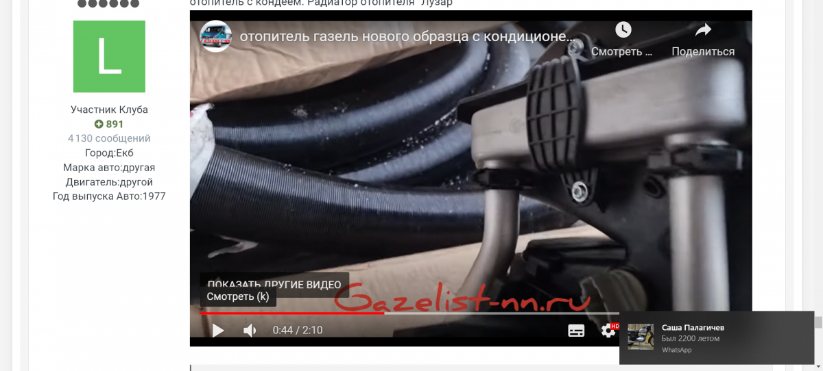

Радиатор похоже крепится всего одной скобой и двумя винтами? Что это за пластиковые фиговины на трубках у радиатора?

там куполообразная заслонка рециркуляции. На фото она в положении забора их салона т.е. "рециркуляция" Решетка для жесткости корпуса с сохранением воздухопроходимости. заклеить изнутри и сверху скотчем наверно можно. Где удобнее подлезть. Хотя заслонка на резиновом уплотнителе в крайних положениях стоит не должна пропускать.
Если радиатор печки лузар, то неплохо бы проверить герметичность его перегородки. Она вварена в бачок, судя по фоткам. А т.к. он имеет иную схему потока жидкости хоть и также двухходовой как DELPHI, то остается надеяться что Лузар обеспечил такуюже теплоотдачу.
16 минут назад, Алексей Ф. сказал:
это защелки они крепят трубки к радиатору. Внутри уплотнительные кольца.

посмотрел еще один видос на ютубе по разборке печки. Заслонка подмеса заметно кривая. Не знаю компенсирует ли это уплотнитель. Но повод обратить внимание есть.
