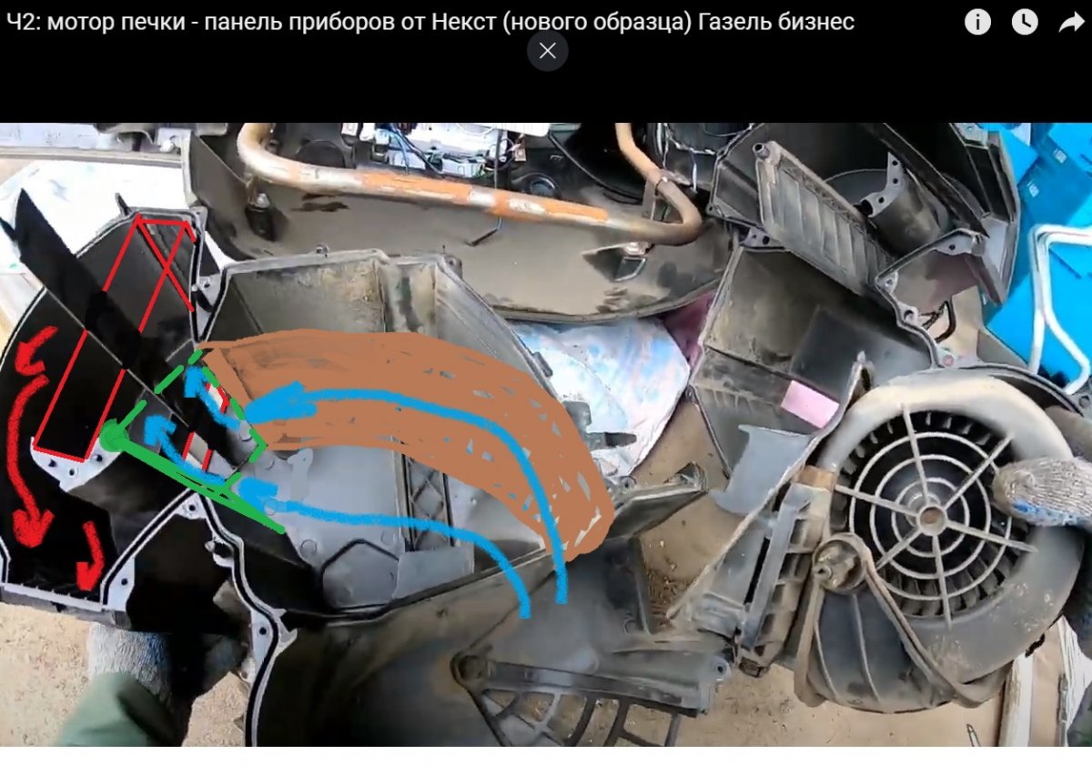

L2140 1 734 Опубликовано 25 декабря, 2021 24 минуты назад, газель2005 сказал: Фильтр у них выходит за радиаторо перед. После вентилятора. Далее у богатых испаритель, потом радиатор отопителя. нарисовал коричневый сглаживатель углов . Позволит плавно обтечь ступеньку которая дает сопротивление и завихрение при входе в радиаторную часть корпуса,как мне кажется. Причем лучше будет при любом положении заслонки подмешивания. Для авто с испарителем не доступен. Фильтрующий элемент нужен будет иной Красное-контур радиатора . Зеленое -заслонка тепло холод в двух положениях. 1 Поделиться сообщением Ссылка на сообщение Поделиться на другие сайты
Алексей Ф. 9 521 Опубликовано 25 декабря, 2021 @L2140 по твоим картинкам получается, что мимо радиатора воздуху напрямую легче идти в воздуховоды? А когда заслонка закрыта в положении "тепло", то ледяной воздух с улицы всё равно ударяется в неё и только потом сворачивает в радиатор? Законопатить бы эту заслонку со стороны выхода воздуха к воздуховодам поролоном, скотчем или пеной)) Пускай всё время воздух идет через радиатор, по крайней мере зимой. Тепло регулировать моторчиком. Летом кран закрыть или расконопатить. Если снять заглушки под магнитолу, то видно будет соединение печки и воздуховодов? Где коричневым закрашено, там находится улитка моторчика в собранном виде? Или там фильтр стоит? Поделиться сообщением Ссылка на сообщение Поделиться на другие сайты

L2140 1 734 Опубликовано 25 декабря, 2021 25 минут назад, Алексей Ф. сказал: по твоим картинкам получается, что мимо радиатора воздуху напрямую легче идти в воздуховоды? да, в режиме "холод" аэродинамика много лучше 35 минут назад, Алексей Ф. сказал: Законопатить бы эту заслонку со стороны выхода воздуха к воздуховодам поролоном, скотчем или пеной)) там должно быть и возможно есть всё достаточно герметично. Поэтому начинать надо с проверки. 28 минут назад, Алексей Ф. сказал: Где коричневым закрашено, там находится улитка моторчика в собранном виде? нет там фильтр и много пустоты нарисовал схему установки коричневого дефлектора на виде снаружи. 41 минуту назад, Алексей Ф. сказал: Если снять заглушки под магнитолу, то видно будет соединение печки и воздуховодов? я не был внутри этой панели. возможно что-то можно разглядеть лёжа на полу на спине, что-то со снятием средней облицовки и комбинации приборов. Внутрь печки к заслонкам или через снятие воздухораспределителей или через снятие воздушного фильтра или радиатора. Поделиться сообщением Ссылка на сообщение Поделиться на другие сайты

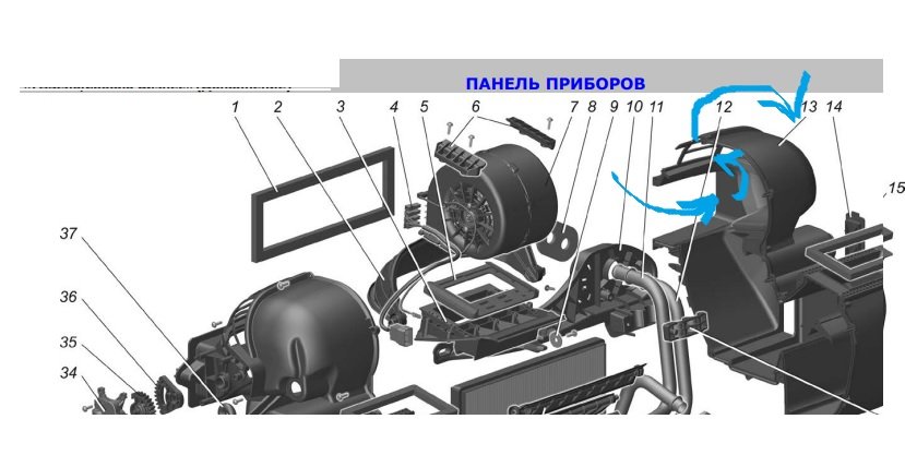

Slavyan 967 Опубликовано 25 декабря, 2021 Радиатор то там уплотняется чем-то? По схемам такое ощущение что воздух дует в сторону радиатора, а не через него Поделиться сообщением Ссылка на сообщение Поделиться на другие сайты

L2140 1 734 Опубликовано 25 декабря, 2021 1 час назад, Slavyan сказал: Радиатор то там уплотняется чем-то? канеш дет. 35 и дет 36 на рисунке. Это с радиатором Delphi. 27 минут назад, wlaleks сказал: Работает Все ,да и даже очень хорошо. нужно чтоб ногти на ногах плавились. Поделиться сообщением Ссылка на сообщение Поделиться на другие сайты
