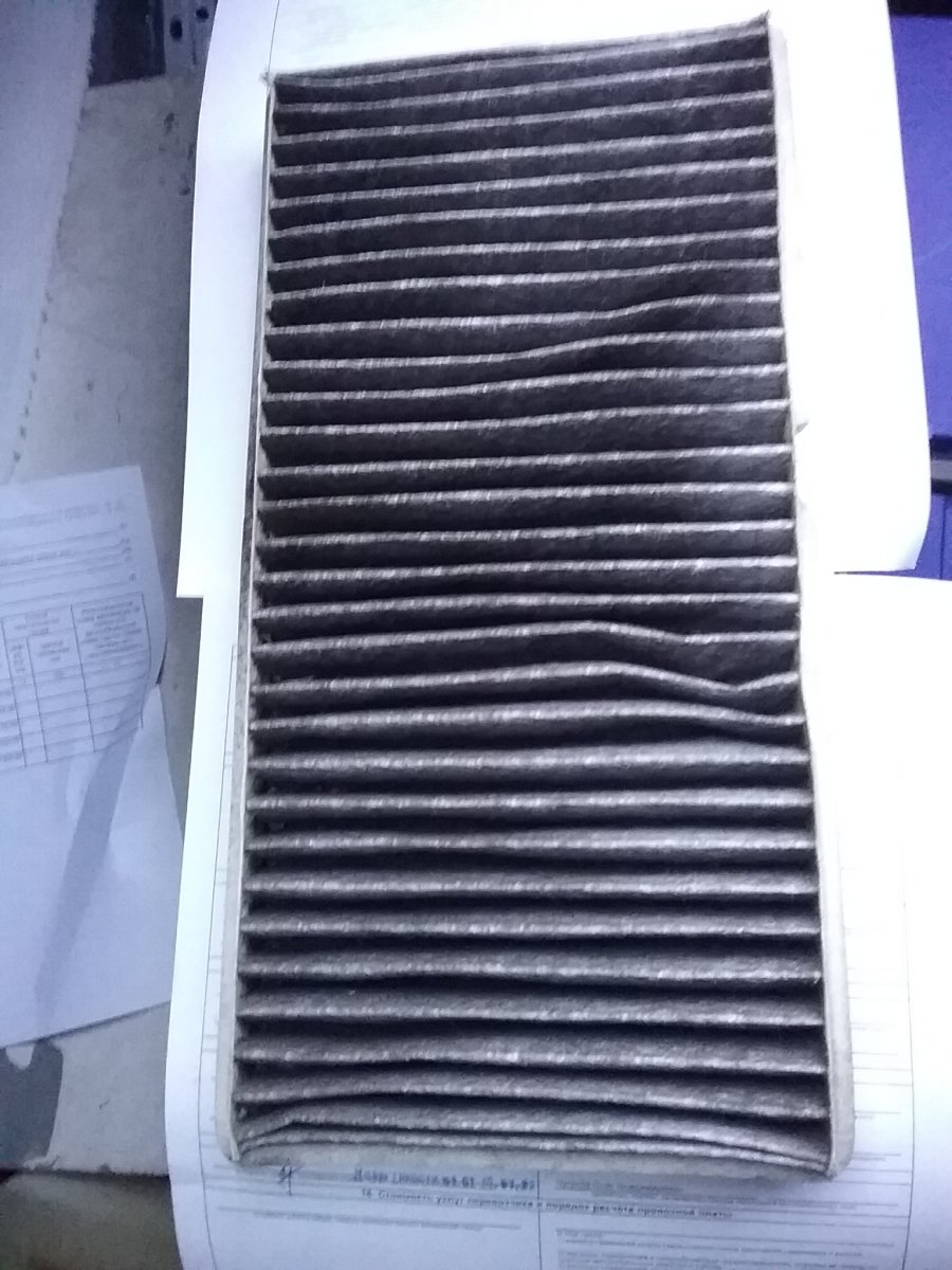

вынул фильтр

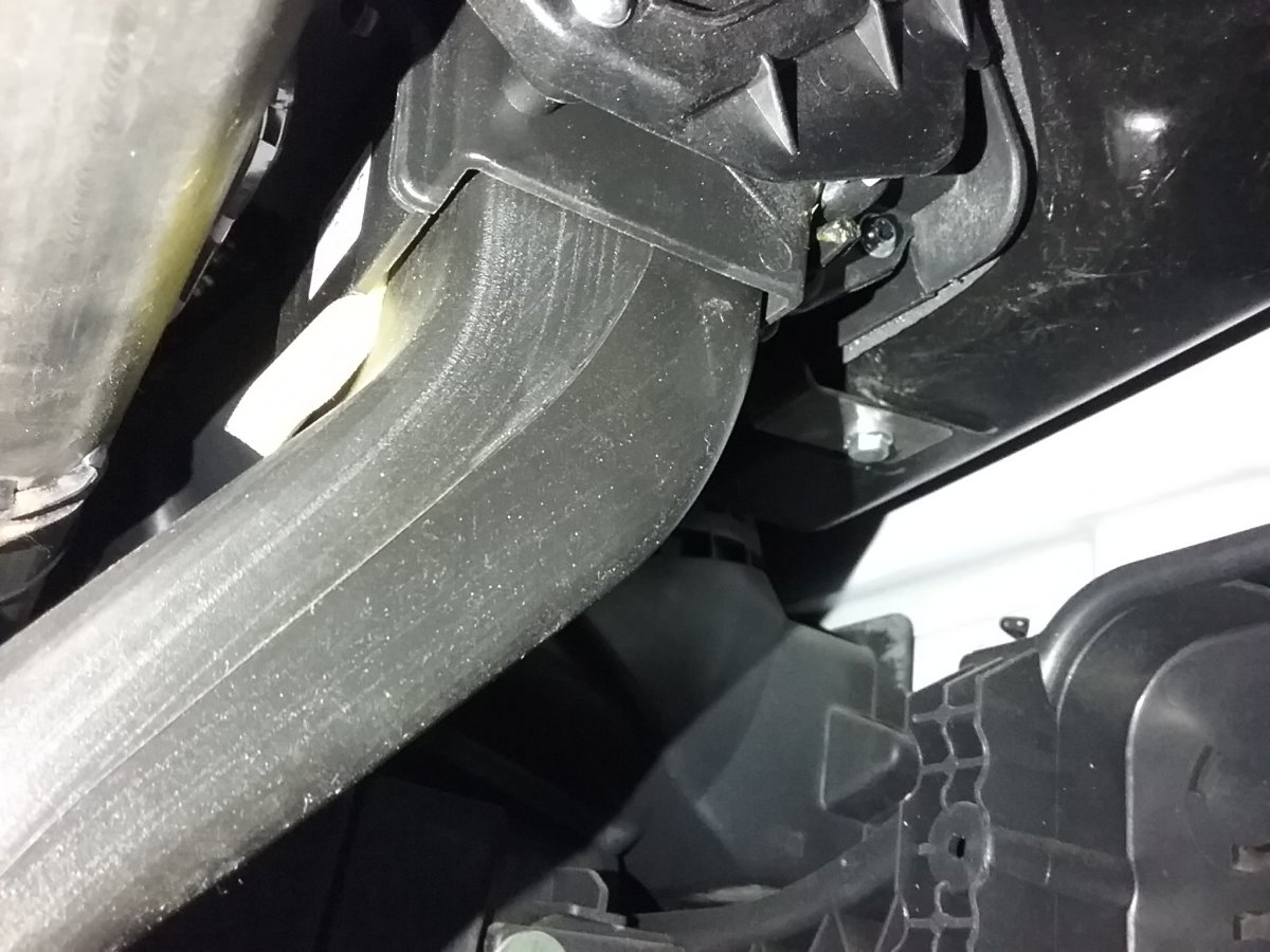

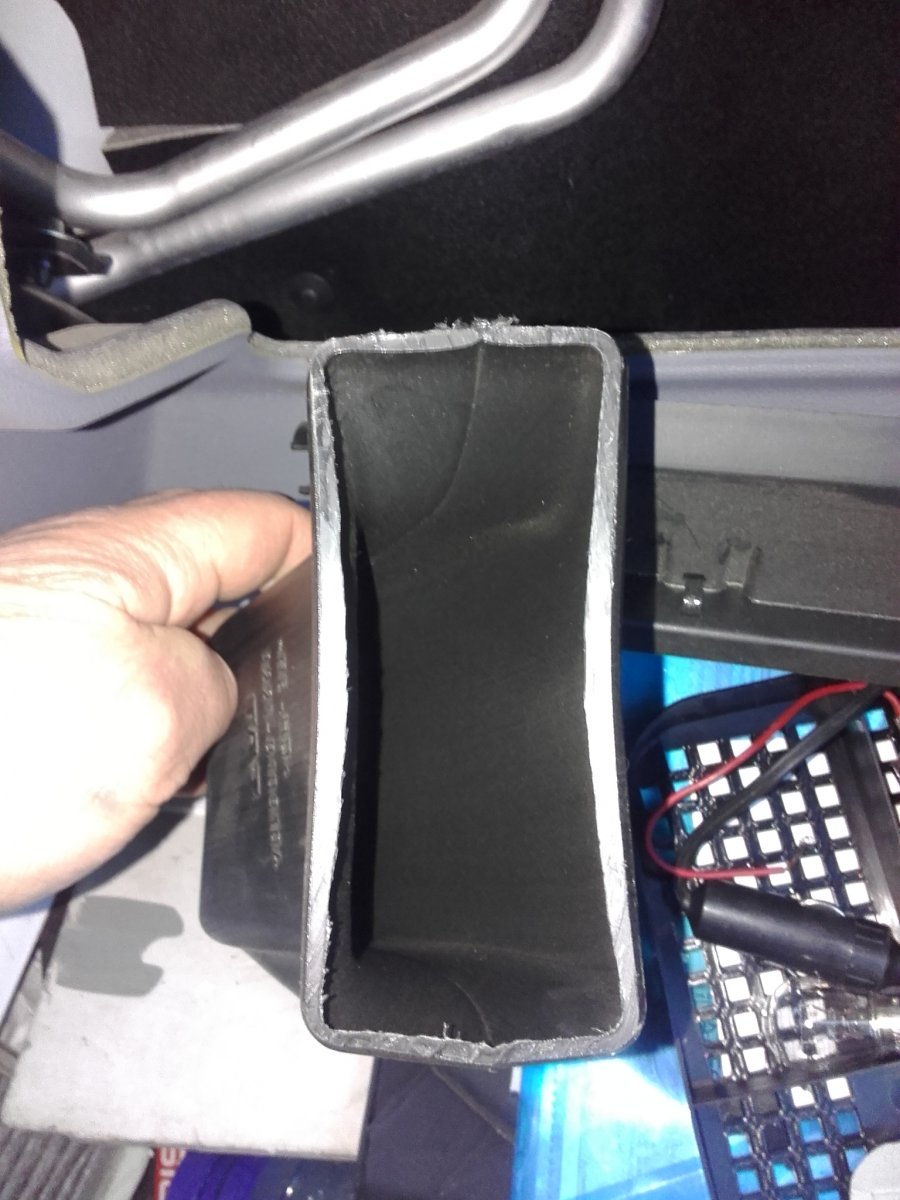

воздуховод в ноги пассажира, болтается на одном саморезе и поролонке, 16424249522961387451818.thumb.jpg.48af0448adbe247e45a1b791d9d5ddcc.jpg

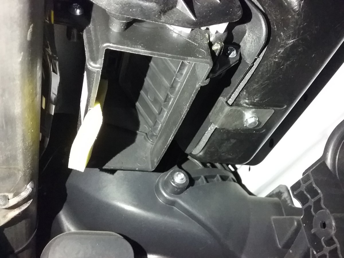

блок заслонок, тоже болтается на корпусе печки, прижат планкой на саморезе
сам воздуховод к ногам корявый по входу в блок заслонок, по периметру щель, поролонка не по периметру, а так, чтоб не гремел о корпус.

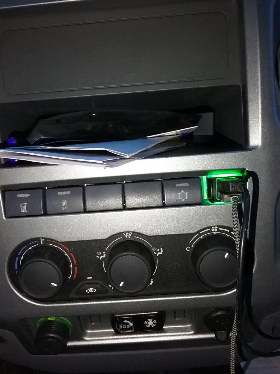

сделал усб розетки для зарядки, самая дешёвая кнопка оказалась со значком кондея, запитал от прикуривателя.
По кнопке интересно, где покупал, какой артикул и как ёё туда вставить? Может мне на включение муфты такую купить, она светится при включении?
Лучше стало дуть без фильтра? Надо было телефоном сфоткать заслонку через дыру под фильтр.

кнопку поиском нашёл, вставляется просто, при включении светится, колодку к ней и скомутировать.
заглушки тоже просто вынуть, подцепить и вытащить.

Радиатор печки у меня горячий. А сама печка очень дырявая, при направлении только в ноги, все карманы в панели горячие.20220117_160313.thumb.jpg.b7fce1738b1e02a7f6eebc12276069ff.jpg
вот фланец воздуховода в ноги, по кривому периметру уплотнителя нет.
