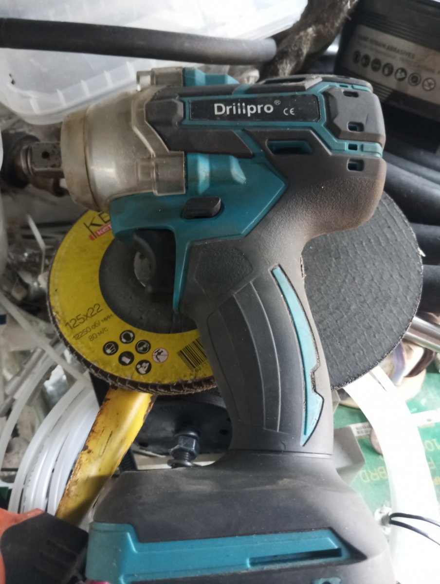

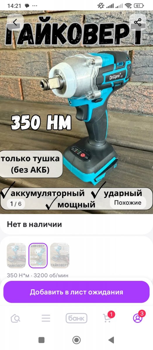

газель2005 2 806 Опубликовано 14 августа (изменено) @jon61rus Ну вейтли тоже неплохой Китай, но до руибы и тпцелл не дотягивают. Маленький гайковерт это инпакт у тебя? Изменено 14 августа пользователем газель2005 Поделиться сообщением Ссылка на сообщение Поделиться на другие сайты
jon61rus 470 Опубликовано 14 августа (изменено) 3 минуты назад, газель2005 сказал: @jon61rus Ну вейтли тоже неплохой Китай, но до руибы и тпцелл не дотягивают. Маленький гайковерт это инпакт у тебя? Не помню точно сейчас сфоткаю. Изменено 14 августа пользователем jon61rus Поделиться сообщением Ссылка на сообщение Поделиться на другие сайты
PanDiman 2 201 Опубликовано 14 августа (изменено) 2 часа назад, газель2005 сказал: Для крупного крепежа( стремянки, болты сайлентблоков, колесные гайки, гайка храпавика) на сколько нм достаточно гайковерта? Есть выбор 950нм 6200руб, 1100нм 6900руб, 1300нм 9700руб, 1500нм 10900руб. Всё это без акб. есть у кого взять попробовать ? я человеку дал свой фенгбао и он заказал его, говорит другие китайские гайковерты не смогли его гайки открутить Изменено 14 августа пользователем PanDiman 1 Поделиться сообщением Ссылка на сообщение Поделиться на другие сайты
газель2005 2 806 Опубликовано 14 августа (изменено) @PanDiman У фенгбао свои акб и меньше заявленных характеристик. Как и инструмент середнячок. @jon61rus от фотки не стало понятнее его характеристики.)) Изменено 14 августа пользователем газель2005 Поделиться сообщением Ссылка на сообщение Поделиться на другие сайты

jon61rus 470 Опубликовано 14 августа 50 минут назад, zhn36 сказал: кто слаще моркови не ел, тому и фенгбао за радость Да уж конечно,одно дело для работы на производстве, другое дело для дома. 2 часа назад, газель2005 сказал: @PanDiman У фенгбао свои акб и меньше заявленных характеристик. Как и инструмент середнячок. @jon61rus от фотки не стало понятнее его характеристики.)) На смотри ты у меня характеристики и не просил только название. Поделиться сообщением Ссылка на сообщение Поделиться на другие сайты

Alex030569 7 443 Опубликовано 14 августа (изменено) Моменты на затягивание и на откручивание не могут быть одинаковыми. Для отручивания требуется больший крутящий момент. Я думал все об этом знают.Судя по ссылке на видео, не все. Еще на гайковертах присутствует ударно волновой момент, который нельзя сравнивать с моментом затяжки обычным ключом. Ссыль на рутуб на тупого парня. Изменено 14 августа пользователем Alex030569 Поделиться сообщением Ссылка на сообщение Поделиться на другие сайты
B.V.A 4 811 Опубликовано 14 августа Один крутит гайку на 350, а другой на 1200 не может.. кто кого обманул ).. Поделиться сообщением Ссылка на сообщение Поделиться на другие сайты
