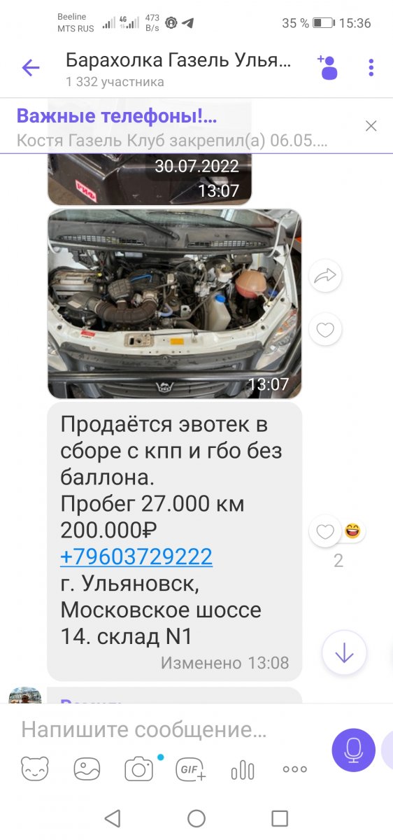

Андрюха73rus 1 091 Опубликовано 5 августа, 2022 В нас установщики свапа иногда выставляют моторы . вот на днях выкинули в продажу , с соболя Поделиться сообщением Ссылка на сообщение Поделиться на другие сайты
toxa333 52 Опубликовано 5 августа, 2022 (изменено) @Андрюха73rus мне кажется что дороговато. Обкатка была наверно не ахти,зная что этот мотор тебе не нужен на ресурс. Давали люлей под жопу. 200 за этот еомплект,или 250 за новый. Новый понятно что хз какой и откуда,но пробег 0 и выпуск месяц назад по бумаге. Вот еслиб до 100 ,то можно заморочиться было. Но я искал,и по сваперам тоже. Не было. Только разборки. И еще покупка через педали Изменено 5 августа, 2022 пользователем toxa333 1 Поделиться сообщением Ссылка на сообщение Поделиться на другие сайты
