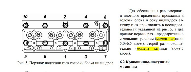

toxa333 52 Опубликовано 9 августа, 2022 @aleks2 пока вообще никаких. Сейчас накатал 3500,завтра башню протягивать буду,масло менять. Начинает дышать,тяга появилась. Работает грубовато,но там и гидрики на полтора оборота накручены. Спущу до полоборота,и будет песня Поделиться сообщением Ссылка на сообщение Поделиться на другие сайты
aleks2 1 202 Опубликовано 9 августа, 2022 @toxa333 ну и хорошо ,что хорошо) по поводу протяжки сам будешь делать? Ключем динамометрическим? А надоли? Поделиться сообщением Ссылка на сообщение Поделиться на другие сайты
Алексей Ф. 10 049 Опубликовано 9 августа, 2022 У меня на 2500 км очень хорошо подтянулась ГБЦ на таком же УМЗ 421674. Впускные гидрики затянул на 1,5 оборота, как в букваре, выпуск на 1 оборот. Так же и на 16000 км. Сейчас 25000, думаю когда теперь их крутить? Андрюха 73 на своем эвотеке и на метане раз в 30 тыс км их регулирует, пробег 150 уже. Но авто первые 50 тыс км на бензине ездило и он закручивает всего на 0,5 оборота. Поделиться сообщением Ссылка на сообщение Поделиться на другие сайты

toxa333 52 Опубликовано 9 августа, 2022 @aleks2 ключом конечно,покупал дорогой когда за газель садился. На прошлом умз ставил прокладку металлпакет,она не тянулась. Тут заводская стоит,думаю потянется. 10 думаю тянуть,как по книге.@Алексей Ф. 25 минут назад, Алексей Ф. сказал: У меня на 2500 км очень хорошо подтянулась ГБЦ на таком же УМЗ 421674. Впускные гидрики затянул на 1,5 оборота, как в букваре, выпуск на 1 оборот. Так же и на 16000 км. Сейчас 25000, думаю когда теперь их крутить? Андрюха 73 на своем эвотеке и на метане раз в 30 тыс км их регулирует, пробег 150 уже. Но авто первые 50 тыс км на бензине ездило и он закручивает всего на 0,5 оборота. Я когда танаки поставил,в ютубе канал подсмотрел,автотюрн называется. Там парнишка толковый казах спец по умз,рекомендовал на полоборота все гидрики тянуть. И действительно,работает гараздо мягче и пробег на пропане на этой голове составил 270 000,и еще место оставалось для выкручивания. Так и продал его в Челябинск. Думаю что все 350 отходила бы. Практически всех кого в рейсах встречал бродяг,все крутят по этой схеме. Попробуй. Регулировка раз в 20000 на заводской гбц,раз в 40000 на танаки. Работает изумительно @aleks2 надо приспускать гайки перед протяжкой? Страгивать на откручивание? Поделиться сообщением Ссылка на сообщение Поделиться на другие сайты
aleks2 1 202 Опубликовано 9 августа, 2022 @toxa333 про то ,что отпускать гайки не слышал.смотри как по технологии так и делай.на камминсе голова закружится туда крутани ,обратно,доверни) 1 Поделиться сообщением Ссылка на сообщение Поделиться на другие сайты
L2140 1 807 Опубликовано 9 августа, 2022 2 часа назад, toxa333 сказал: надо приспускать гайки перед протяжкой? Страгивать на откручивание? выставляем на ключе 10 и протягиваем по схеме. Поделиться сообщением Ссылка на сообщение Поделиться на другие сайты

Ivan Rogozin 422 Опубликовано 9 августа, 2022 а не 11 ли надо тянуть? протяжка на 2000 км Поделиться сообщением Ссылка на сообщение Поделиться на другие сайты

L2140 1 807 Опубликовано 9 августа, 2022 (изменено) 2 часа назад, Ivan Rogozin сказал: а не 11 ли надо тянуть? Руководство 4216-80. Ульяновск 2012г. А вообще моменты на эту гайку на разных страницах одной книги от 8,5 до 11 Изменено 9 августа, 2022 пользователем L2140 1 Поделиться сообщением Ссылка на сообщение Поделиться на другие сайты
