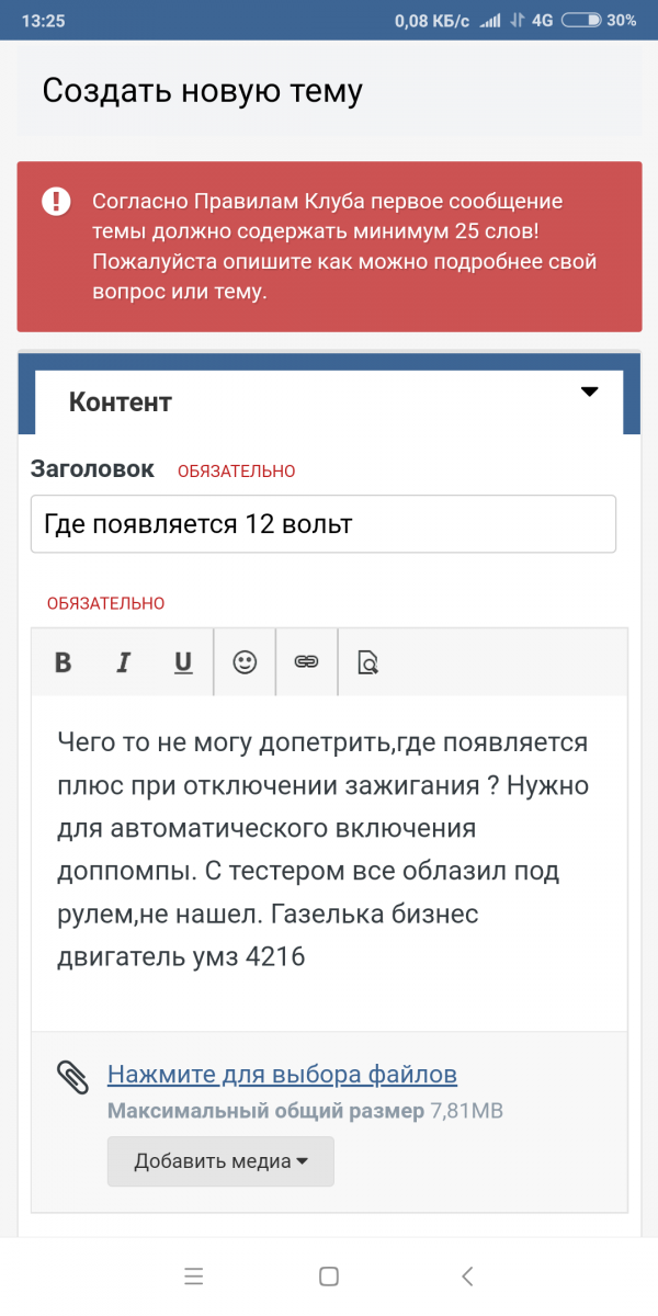

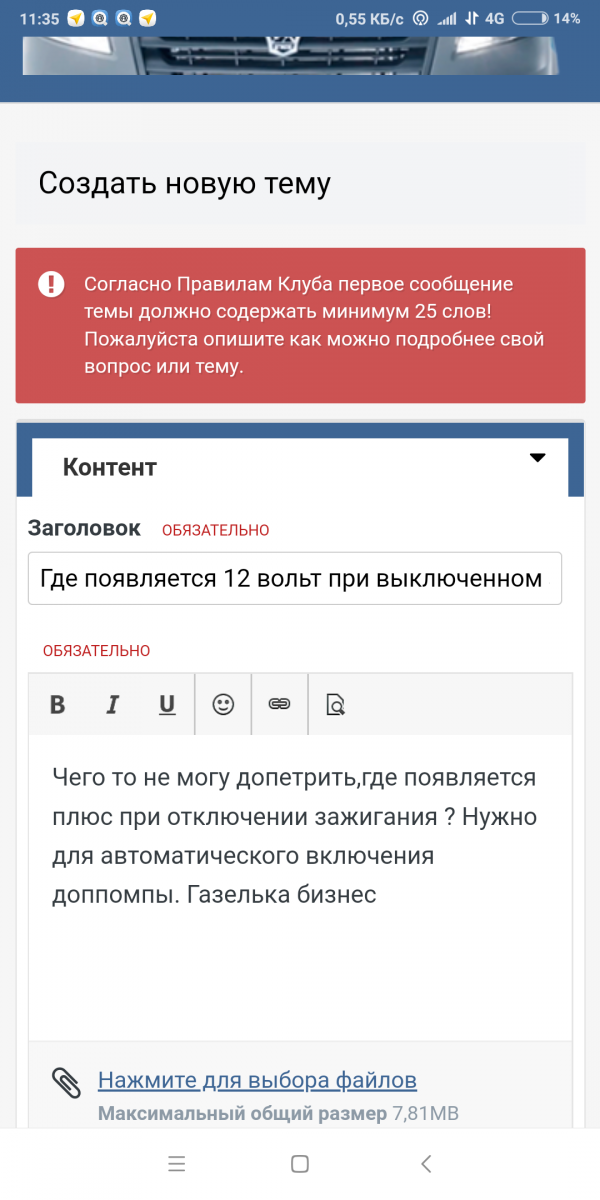

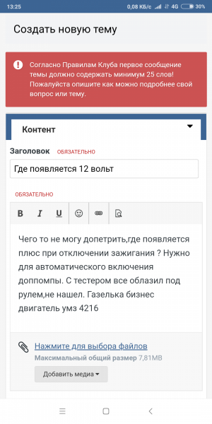

toxa333 52 Опубликовано 26 августа, 2022 Не дает в электрике новую тему открыть . Подскажите? Поделиться сообщением Ссылка на сообщение Поделиться на другие сайты
Alex030569 6 773 Опубликовано 26 августа, 2022 24 минуты назад, toxa333 сказал: Не дает в электрике новую тему открыть . Подскажите? 25 слов не набрал в первом сообщении,поэтому и не дает Поделиться сообщением Ссылка на сообщение Поделиться на другие сайты

toxa333 52 Опубликовано 26 августа, 2022 (изменено) @Alex030569 @Alex030569все равно не получается. На моем смарте так всегда наэтом сайте. Рад что хоть эту тему получилось создать 1 час назад, L2140 сказал: это +50 тыщ к разборке мотора. Дешевле (0 рублей при одобрении компенсации заводом) просто дефектовку Мысль хорошая конечно.но естественно это делать не буду-геморой. Покупая это унылое ковнё,я уже был готов к такому исходу. Дешевле все таки доделать за заводом своими силами,чем тягаться с этими дядями.Ну а пока оно едет,причем весьма неплохо,деньги зарабатываются. Крякнет,будем чинить Изменено 26 августа, 2022 пользователем toxa333 Поделиться сообщением Ссылка на сообщение Поделиться на другие сайты
