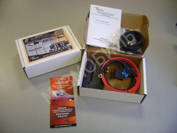

На иномарках некоторых с завода стоит подогрев бачка омывателя и ни чего нормально.Только он у них электрический ;)
Сёдня нашёл в инете подогрев для жидкости
http://rosalphatherm.com/
Подогрев стеклоомывающей жидкости Alfa Therm AT-38OD
газель2005
это не очень,с ним надо ждать пока нагреет определенную пропорцию жидкости :(
