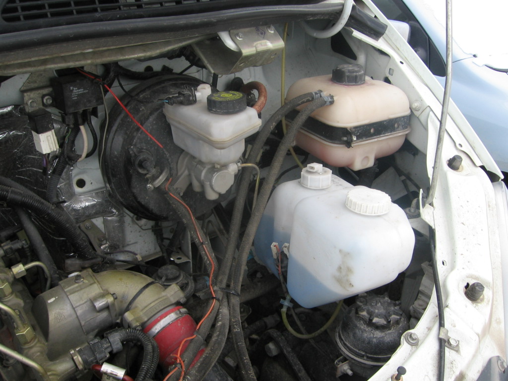

Бачок омывателя - какой поставить?
КАРАВАН
Да! Точно в таком комплекте только пробочки нет!
УТЮГ888
Согласен, что лучший..Только ценник самый хреновый, так что пока от девятки за 150 руб. оптимальный (для меня конечно)
.оно стоит того.там пластик в три раза толще .прорывы исключены, ставишь его и решаешь все проблемы с омывателем.те что за 100р рвутся как пакеты...
Влад 36 регион
Надоел стандартный. А ведь там стока места впустую пропадает...
ВаЛеРа42rus
Я себе от девятки поставил...Нравится! Сначала попробовал Волжский, но он порвался быстро ( ему крепеж под нижнюю часть надо колхозить), тяжелый блин..А от девятки уже полгода стоит, постоянно полный, и хоть бы хрен, не течет, не лопается, короче служит мне....
+ 100 , ещё бы подогрев замутить!

ребят бачки омывателя на газель бизнес под капотом в крыло на 4,5 литра очень удобняк и место освобождается под капотом и на долгл хватает из толстого пластика в сборе с моторчиком цена вопроса 825 рублей.

Так что там мутить то. Удлиняешь шланг с бачка,обматываешь вокруг тосольного патрубка раза три,можно сверху обмотать фольгой или утеплителем каким нибудь,и будет брызгать горячая жидкость.На всех машинах так делаю.

А мне сын притаранил бачок с двумя моторчиками - от Мицубиси. Поставлю его завтра в районе правого крыла. Да и по погоде, как раз пора пришла. А трубу заливную выведу в салон, что бы заливать воду можно было прямо из салона, не выходя на улицу. Для пассажира будет развлечение.
А ещё он мне веерные "писалки" приложил, что бы стекла как следует омывались.

На штатное крепление - без переделок - спокойно встает волговский 5 литровый. Можно также приладить Газоновский или Камазовский, да и другие наши же - дешевые, бесплатные, большие, есть и с 2-мя моторами, и много еще чего есть. А хлопот - только штатное крепление сместить или переместить малость, - всего 2 винта на и за минуту отвернуть-завернуть... А вы тут что то сложное изобретаете, или дорогое...

С фотами с мобилы чото никак.. Придется на пальцах. Волговский 5 литровый не только встает на штатное крепление, но можно и само это штатное крепление (кронштейн) элементарно переместить - под крыло ! (под тосольный бачек расширителя) - куда и "новый" фигурный вешать предлагается. Туда же и штатный-мизерный и волговский 5-литровый (и возможно другие) - перевешиваются элементарно - вместе со штатным же кронштейном, - и гаечка для его крепления - там же уже с завода приварена... Переделка: откручиваем штатную стойку бачка, с боковой оттяжкой к передку. Оттяжку выкидываем. Низ стойки загнут в одну сторону, - выпрямляем (гнется в руках), - примериваем на нее новый другой бачек (увеличеный), - и загибаем низ стойки в другую сторону - под бачек - примерно по бачку. Находим под крылом дырку с гайкой (скорее всего она есть...) Прикручиваем кронштейн под крыло, и вешаем бачек ! Входит он туда (5л-волговский) - как родной - места полно - до расширителя, фар, рамы - сантиметров по 5 и больше, проводов и трубок штатных - хватает с запасом. Ничему мешать он там не может, и выпасть ему оттуда тоже некуда. / Делов - 2 гайки открутить, кронштейн перегнуть, и 1 гайку закрутить. А бачек, можно и штатный переставить и халявный найти, и даже если покупать волговский, - в небуатинских магазинах оно стоит 80-100 p, что далеко не 800-с лишним... - с которыми вам тоже придется столько же и еще больше возиться с крепежом...кстати..

Самое главное забыл.. - Почти век, лучшие умы и конструкторы ГАЗа, непокладая премий трудились над изобретением супер-острого, и при том незаметного потайного Заусенца, - который бы гарантированно за несколько дней пропиливал бы специально для этого заусенца изобретенный бачек омывателя из сверхмягкой пластмассы... Не только в газели им удалось воплотить это замечательное изобретение... Если вы ему уже нарадовались, и всеравно уж сняли кронштейн, - сточите заусенец с верхней кромки кронштейна, - любым напильником или шкуркой, - и бачки перестанут им прорезаться.
