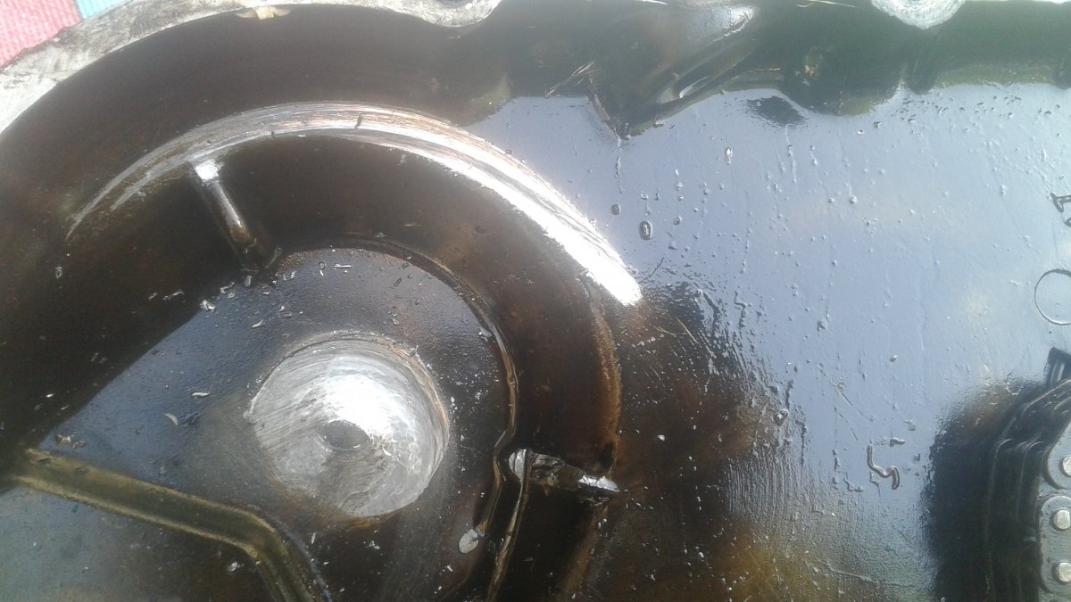

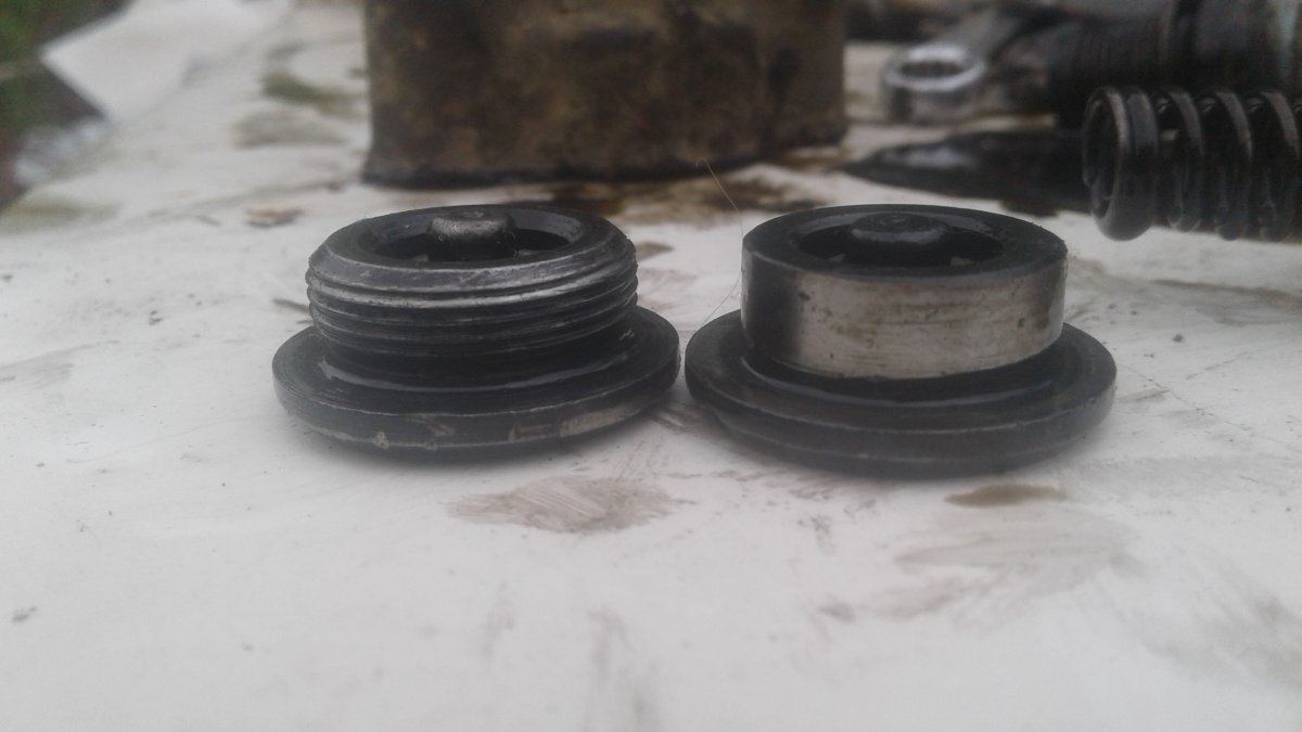

Vadim39 898 Опубликовано 24 мая, 2020 после несостоявшегося рейса начал искать поломку и нашел вот что: слева крышка верхнего натяжителя справа нижнего и в завершение видео ) Поделиться сообщением Ссылка на сообщение Поделиться на другие сайты

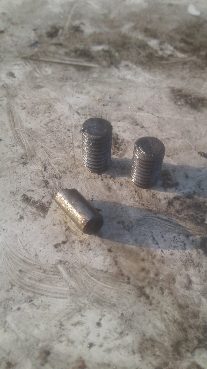

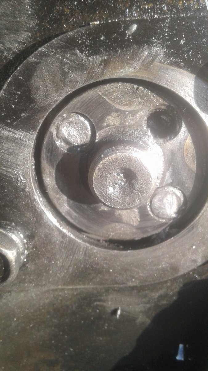

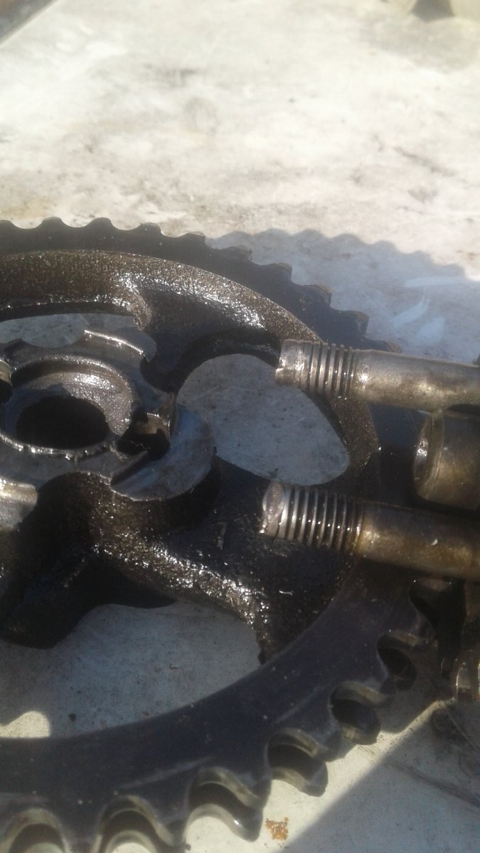

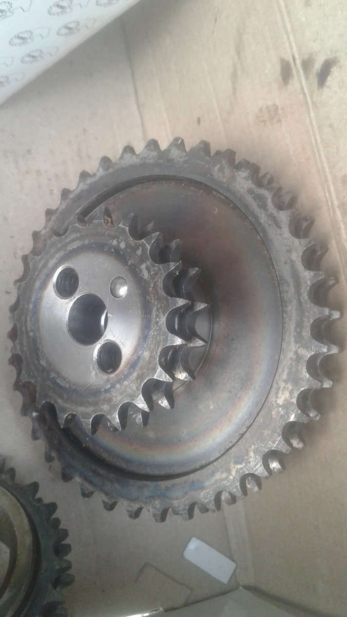

Vadim39 898 Опубликовано 28 мая, 2020 продолжил сегодня разбирать движку , вот что обнаружил: обломало болты и шпонку крепления звездочек на промвалу. Вопрос к знатокам: промвал немного люфтит (вверх/вниз) в подшипнике, люфт небольшой . требуется замена или это норм? Поделиться сообщением Ссылка на сообщение Поделиться на другие сайты
Татарин 7 740 Опубликовано 28 мая, 2020 (изменено) Не, так не пойдёт.Немного, это сколько? Бери микрометр ,и всё промеряй. Ого.Вот это размерчик получился.Ну и пускай,для слепошарых типа меня в самый раз. Изменено 28 мая, 2020 пользователем Татарин 2 Поделиться сообщением Ссылка на сообщение Поделиться на другие сайты
Slavyan 973 Опубликовано 28 мая, 2020 @Vadim39 Наверно стоит втулки заменить Поделиться сообщением Ссылка на сообщение Поделиться на другие сайты

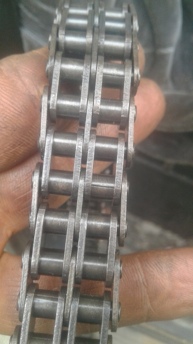

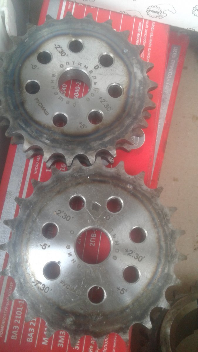

Vadim39 898 Опубликовано 31 мая, 2020 Приобрел ремкомплект, все ничего но втулка цепи больше диаметром и чет клёпана она как-то интересно Поделиться сообщением Ссылка на сообщение Поделиться на другие сайты
Татарин 7 740 Опубликовано 31 мая, 2020 Так это е3. На е3 втулочно-роликовая цепь.Диаметр ролика 6,35мм.На е2 диаметр 5.07мм Вот только сверлёные звёздочки Р/В как-то не очень.Хлопотно их выставлять.С разрезными проще гораздо.И более точно можно подстроить. Поделиться сообщением Ссылка на сообщение Поделиться на другие сайты
Vadim39 898 Опубликовано 31 мая, 2020 Выставлю, сейчас стал вопрос где взять в наших е.нях развертку под втулки )) покупать ради одного раза чет мне кажется не совсем разумным Поделиться сообщением Ссылка на сообщение Поделиться на другие сайты
Татарин 7 740 Опубликовано 31 мая, 2020 6 минут назад, Vadim39 сказал: Выставлю, сейчас стал вопрос где взять в наших е.нях развертку под втулки )) покупать ради одного раза чет мне кажется не совсем разумным Да нешто мотористов у вас нету? Ну кто-то-ж делает эти моторы. Поделиться сообщением Ссылка на сообщение Поделиться на другие сайты
Slavyan 973 Опубликовано 31 мая, 2020 @Vadim39 что за цепь такая? Где купил? Я бы не стал ее ставить. Она втулочная или втулочно- роликовая? Может звёзды е2, а цепь е3? @Татарин на е3 такая же втулочная цепь. Втулочно-роликовую поищешь. Да и то есть мнение что она для тихоходных механизмов Поделиться сообщением Ссылка на сообщение Поделиться на другие сайты
Gazecus59 633 Опубликовано 31 мая, 2020 @Vadim39 а чё оно фсё ржавое? Поделиться сообщением Ссылка на сообщение Поделиться на другие сайты
Татарин 7 740 Опубликовано 31 мая, 2020 18 минут назад, Slavyan сказал: @Татарин на е3 такая же втулочная цепь. Втулочно-роликовую поищешь. Да и то есть мнение что она для тихоходных механизмов Не знаю.Я всё время ставил Диттоновские.Нет у них наклёпа с одной стороны.Все ролики равномерно по кругу блестят.Вот на пальчиках выработка есть, как на гусенечных пальцах. Поделиться сообщением Ссылка на сообщение Поделиться на другие сайты

Vadim39 898 Опубликовано 5 июня, 2020 народ! кто подскажет где найти чертежи на звезды распредвалов? интересует фрезеровка под эксцентрик бензонасоса Поделиться сообщением Ссылка на сообщение Поделиться на другие сайты
lostmedia 360 Опубликовано 5 июня, 2020 3 часа назад, Vadim39 сказал: интересует фрезеровка под эксцентрик бензонасоса С какой целью итересуешься? Поделиться сообщением Ссылка на сообщение Поделиться на другие сайты
Gazecus59 633 Опубликовано 5 июня, 2020 4 часа назад, lostmedia сказал: С какой целью итересуешься? Он решил из титана их сделать Поделиться сообщением Ссылка на сообщение Поделиться на другие сайты
Vadim39 898 Опубликовано 5 июня, 2020 Ага, не угадал, из платины. Хочу попробывать профрезеровать одну звездочку. Поделиться сообщением Ссылка на сообщение Поделиться на другие сайты
lostmedia 360 Опубликовано 5 июня, 2020 22 минуты назад, Vadim39 сказал: Хочу попробывать профрезеровать одну звездочку. Конечная цель-то какая? Поделиться сообщением Ссылка на сообщение Поделиться на другие сайты
Аксакал 27 Опубликовано 15 августа, 2020 Господа, сталкивался кто нибудь с такой ситуацией... после ремонта машина прошла менее 10 000 км. поршневая кострома (брали мотор комплет - поршя, пальцы, кольца) парняга ездил на масле стелс -атом разборка показала износ поршневых пальцев, такой износ ( ощутимые ямы, видно даже визуально) обычно не часто видишь даже после 100 000км. а тут всего несколько тысяч В 01.06.2020 в 00:45, Slavyan сказал: Втулочно-роликовую поищешь. Да и то есть мнение что она для тихоходных механизмов откуда такое мнение? ссылку на оф - инфу можно глянуть? В 05.06.2020 в 22:55, Vadim39 сказал: Ага, не угадал, из платины. Хочу попробывать профрезеровать одну звездочку. так если нужна фрезеровка под б/н просто купи два комплекта,да возьми из каждого по звезде, будут обе с фрезеровкой Поделиться сообщением Ссылка на сообщение Поделиться на другие сайты
