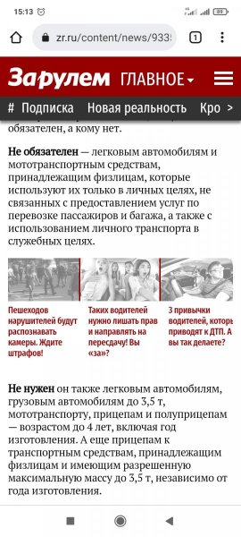

jon61rus 414 Опубликовано 13 марта, 2022 Вот сегодня прочитал, в журнале За рулем Поделиться сообщением Ссылка на сообщение Поделиться на другие сайты
Базилио 203 Опубликовано 13 марта, 2022 Да вы что? Кто же от Газелей отцепится? Кого первыми из потока вытаскивают,кто всегда во всем виноват.? Грузовой-грузовой,значит виновен. Поделиться сообщением Ссылка на сообщение Поделиться на другие сайты
