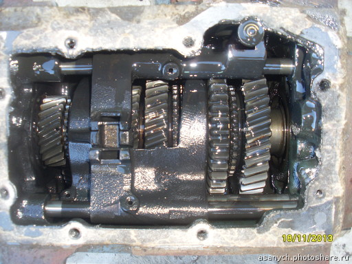

АСаныч 16 Опубликовано 18 ноября, 2013 мкпп Атлас TD27 (корпус чугун) - интересна кому ?рабочая, в хорошем состоянии (б/у, без пробега по РФ)цена 30трМкпп Атлас (фото)отправка ТК. Поделиться сообщением Ссылка на сообщение Поделиться на другие сайты

АСаныч 16 Опубликовано 20 ноября, 2013 мкпп Атлас TD27 (корпус чугун) - интересна кому ?рабочая, в хорошем состоянии (б/у, без пробега по РФ)цена 30трМкпп Атлас (фото)отправка ТК. добавим к кппкрышку с рычагом, от кпп патруль (к цене + 5т.руб) Поделиться сообщением Ссылка на сообщение Поделиться на другие сайты
