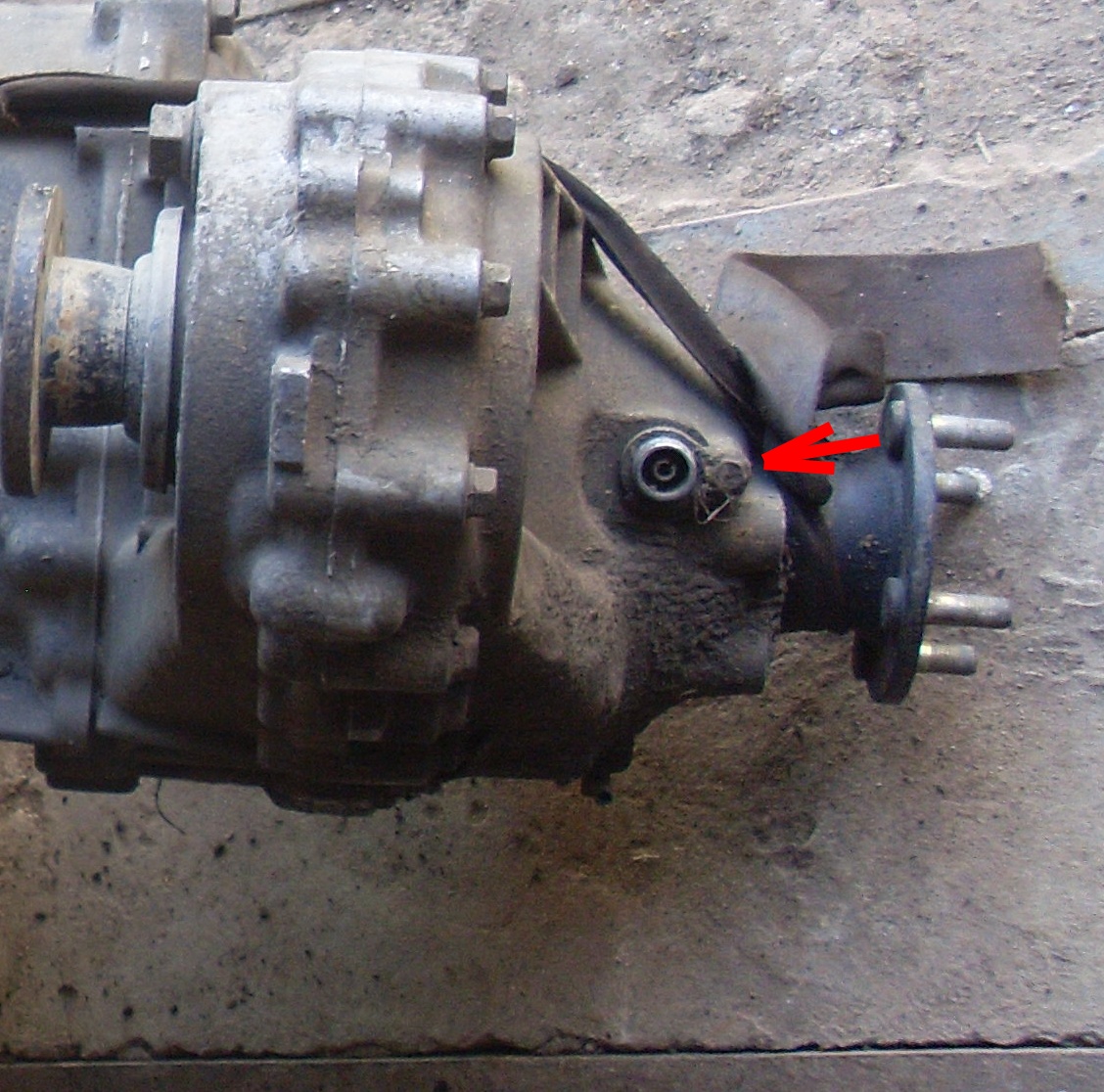

feell6 88 Опубликовано 24 ноября, 2013 разворотил уже :rolleyes: ,всё что торчало из КПП уже не торчит :) ,как теперь выковыривать Х.З. :oПЫ.СЫ. совет про разбор не катит, коробас разбирать из за этого не будуЯ тоже обломал всё что торчало, алюминиевое,потом уже специально стамеской заподлицо с корпусом кпп.Серёдка которая крутится надеюсь осталась.Я Сделал переходник из трубки диаметром чуть больше чем датчик , с одной стороны вкручивается наш датчик , только 10-ти импульсный, с другой стороны к трубке приварил пластинку и в ней просверлил отверстие под болтик на 6 , которым родной привод держится,саму ось которая крутит сделал из квадратной оси от старого дадчика.Длина этой оси зависит от длины трубки-переходника, подгонял по месту.С японской стороны ось с хвостиком, с нашей обычный квадратик, если время сегодня будет сниму сфотаю.Я без спидометра 2 года ездил и не парился, подсоединил когда делать нех...я было. Поделиться сообщением Ссылка на сообщение Поделиться на другие сайты
колобок 7 168 Опубликовано 24 ноября, 2013 Я тоже обломал всё что торчало, алюминиевое,потом уже специально стамеской заподлицо с корпусом кпп.Серёдка которая крутится надеюсь осталась.вот вот, именно так всё и случилось,фотку бы увидеть Поделиться сообщением Ссылка на сообщение Поделиться на другие сайты
feell6 88 Опубликовано 24 ноября, 2013 Так оно на кпп стоит, не очень видно, но думаю поймеш, туда с фотоапаратом х.. подлезешhttp://radikall.com/images/2013/11/24/9J0Zo.jpgТак выглядит снятый датчик,он универсальный на проводах и под трос, там где под трос пришлось пробку от вина вставить чтоб грязь не попадала.http://radikall.com/images/2013/11/24/DMZvV.jpghttp://radikall.com/images/2013/11/24/Ju6am.jpgЭто сама ось-переходник от нерабочего такого же датчикаhttp://radikall.com/images/2013/11/24/Bjh8V.jpgВид КПП без датчикаhttp://radikall.com/images/2013/11/24/IRL4.jpgВсе размеры индивидуальны, по месту, в основном зависит от длины трубки-переходника.Держится на одном болтике, работает нормально, врёт на 10%. Поделиться сообщением Ссылка на сообщение Поделиться на другие сайты
колобок 7 168 Опубликовано 24 ноября, 2013 Так оно на кпп стоит, не очень видно, но думаю поймеш, туда с фотоапаратом х.. подлезешвот и у мну сейчас вот так а это от чего? Поделиться сообщением Ссылка на сообщение Поделиться на другие сайты
