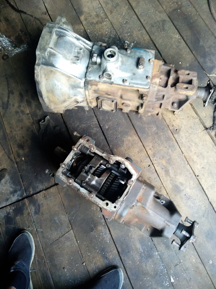

СЕГА76 3 Опубликовано 19 июля, 2021 Парни всем привет, продаю свою МКПП чугун 81, вторая в подарок без первички, по причине поставил от 5 т Ниссан кондор 1 Поделиться сообщением Ссылка на сообщение Поделиться на другие сайты

колобок 7 167 Опубликовано 20 июля, 2021 15 часов назад, СЕГА76 сказал: продаю свою МКПП чугун 81 первичка сколько зубов? Поделиться сообщением Ссылка на сообщение Поделиться на другие сайты
СЕГА76 3 Опубликовано 20 июля, 2021 22 зуба первичка, всё отдаю за 30р, вторая коробас рабочая, только из минусов крышка верхняя заркальное включение передач Поделиться сообщением Ссылка на сообщение Поделиться на другие сайты

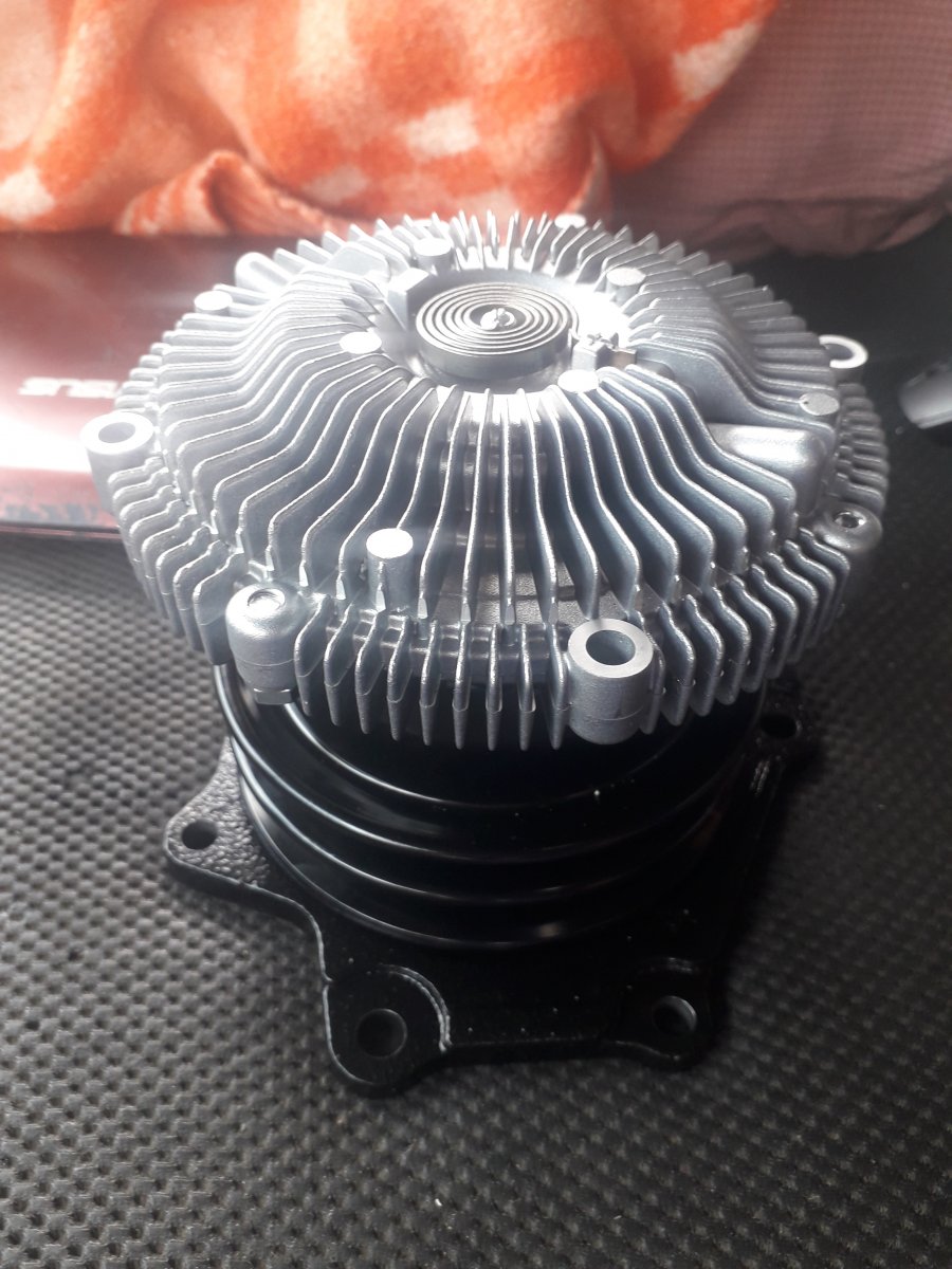

rusgg 4 003 Опубликовано 9 августа, 2021 Купил помпу, хотя помпа нормальная, а вот эта жутко бестолковая виска сломалась. Wpn-082a Aisin Чугун Wpn-006 с маленькой миской. Wpn-002 шкив дальше стоит от корпуса помпы Поделиться сообщением Ссылка на сообщение Поделиться на другие сайты
