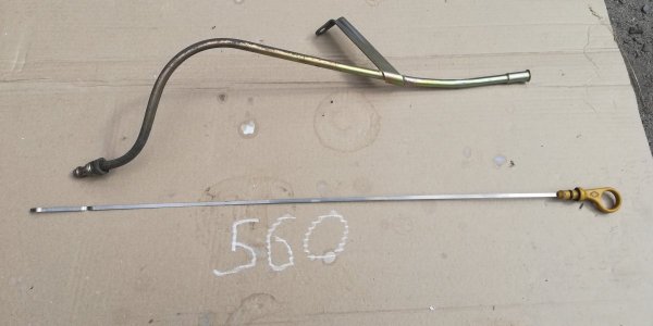

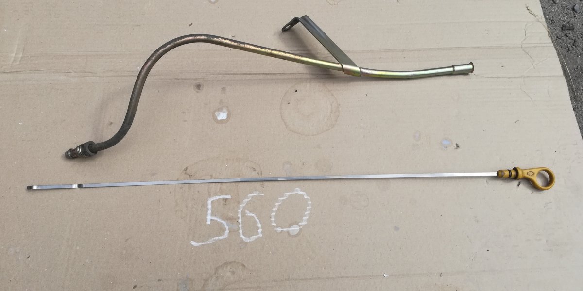

mixa1210 12 Опубликовано 6 сентября, 2021 В 04.09.2021 в 15:06, mixa1210 сказал: Парни помагайте прислали щуп с направляющей опять мать их не без косяков трубка по изгибам не становится (но эт я подогну впихнется) проблема в том что щуп не такой длинны даже не выходит с обратной стороны у кого етишный мотор померяйти щуп пожалуйста Парни что не у кого террано из под электро не стоит? Померейти щуп пожалуйста, а то с этим колхозом всю голову сломал Поделиться сообщением Ссылка на сообщение Поделиться на другие сайты
rusgg 4 002 Опубликовано 6 сентября, 2021 @mixa1210 померил же, вон с номер длиною Поделиться сообщением Ссылка на сообщение Поделиться на другие сайты
mixa1210 12 Опубликовано 6 сентября, 2021 702мм 46 минут назад, rusgg сказал: @mixa1210 померил же, вон с номер длиною Номеок для заказа не знаешь случайно? Поделиться сообщением Ссылка на сообщение Поделиться на другие сайты
rusgg 4 002 Опубликовано 6 сентября, 2021 (изменено) 1 час назад, mixa1210 сказал: 702мм Номеок для заказа не знаешь случайно? Нее, валяется где-то дома щуп У тд27 картер немного меньше , на 1см примерно чем у qd32eti Может и щуп короче Изменено 6 сентября, 2021 пользователем rusgg Поделиться сообщением Ссылка на сообщение Поделиться на другие сайты
mixa1210 12 Опубликовано 7 сентября, 2021 11 часов назад, rusgg сказал: Нее, валяется где-то дома щуп У тд27 картер немного меньше , на 1см примерно чем у qd32eti Может и щуп короче Он у тебя в запасе? Может если он тебе не нужен договоримся? Поделиться сообщением Ссылка на сообщение Поделиться на другие сайты
rusgg 4 002 Опубликовано 7 сентября, 2021 3 часа назад, mixa1210 сказал: Он у тебя в запасе? Может если он тебе не нужен договоримся? В запасе , типа вдруг потеряю Домой доберусь отправлю не нужен . Поделиться сообщением Ссылка на сообщение Поделиться на другие сайты
mixa1210 12 Опубликовано 7 октября, 2021 Парни подскажите, назрел вопрос, подушатал интеркулер, стоял штайр, я вообще сомневаюсь в том на сколько эффективно он у меня работал, кто ездит без кулера отпишитесь по ощущениям, может у кого была возможность сравнить с кулером и без? подумываю напрямую соединить турбину и выпуск я так думаю не особо потеряю Поделиться сообщением Ссылка на сообщение Поделиться на другие сайты
rusgg 4 002 Опубликовано 7 октября, 2021 Ну че там щуп нужен? Без кулера езжу, в жару выше 30 мотор вообще не едет. Поделиться сообщением Ссылка на сообщение Поделиться на другие сайты
колобок 7 166 Опубликовано 7 октября, 2021 В 04.09.2021 в 15:06, mixa1210 сказал: померяйти щуп пожалуйста мотор не ETI,щуп как тросик 855 мм 6 часов назад, mixa1210 сказал: кто ездит без кулера отпишитесь по ощущениям, может у кого была возможность сравнить с кулером и без? без кулера мало поездил,почти сразу поставил штаеровский,кулер особо коней не добавляет(около 15),а вот Нм около 50,температура на улице не особо влияет на мотор 6 часов назад, mixa1210 сказал: подушатал интеркулер каким образом? Поделиться сообщением Ссылка на сообщение Поделиться на другие сайты
