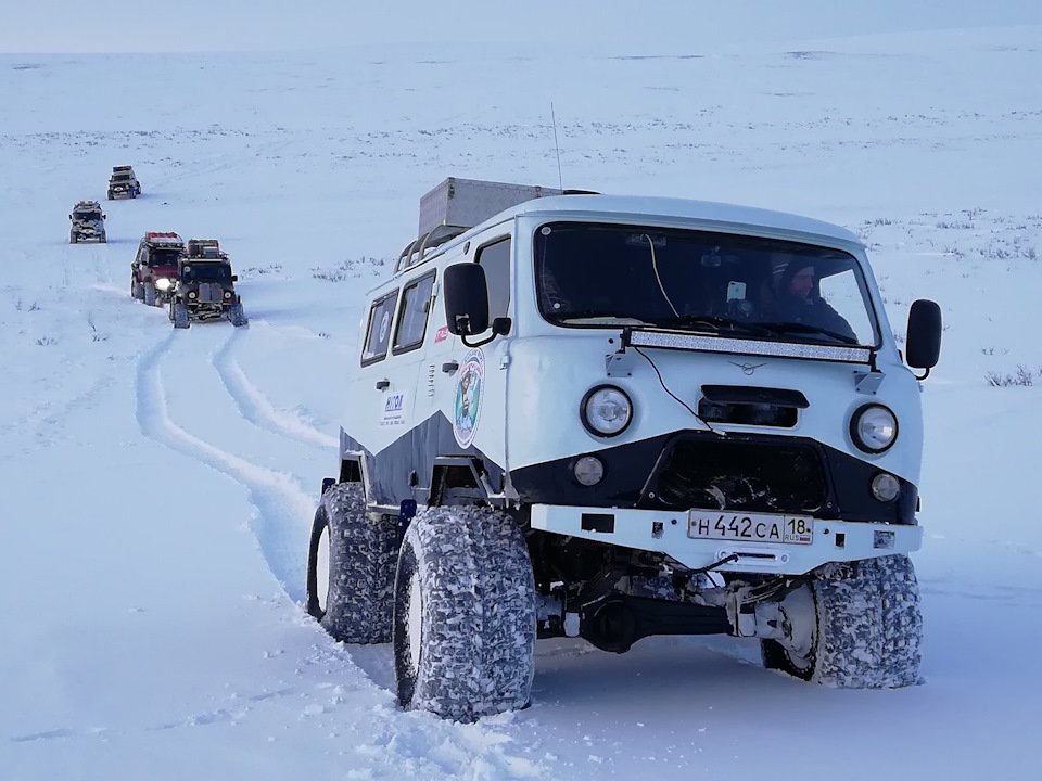

rusgg 4 003 Опубликовано 17 ноября, 2021 Есть еще вариант с акпп, скорость от 0 до максимума. Вот они на таких комплектах ездят. Поделиться сообщением Ссылка на сообщение Поделиться на другие сайты
