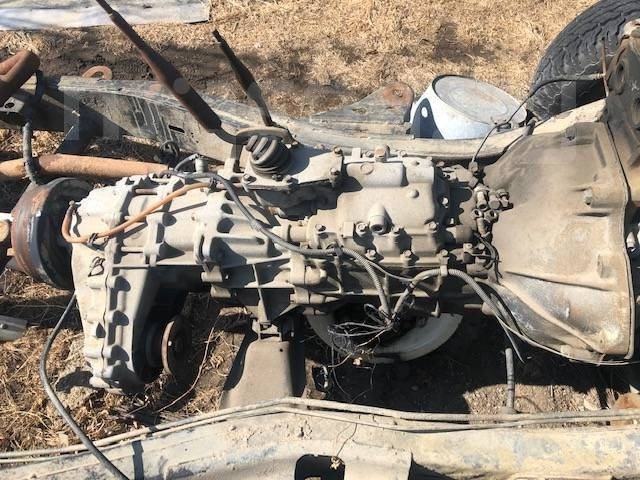

Серёга7 139 Опубликовано 21 ноября, 2021 3 минуты назад, колобок сказал: Если б я ставил ДВС сейчас,без вариантов АКПП .. ;)) .. у вас тут секта акпп'шников что ли ?)) Я на форум не оч часто захожу, и ещё недавно на автоматы все смотрели криво. И нате .. ка жизнь резко поменялась ... все про автоматы заговорили. Прям чую себя белой вороной тяперь...) Поделиться сообщением Ссылка на сообщение Поделиться на другие сайты

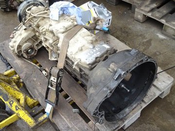

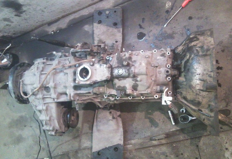

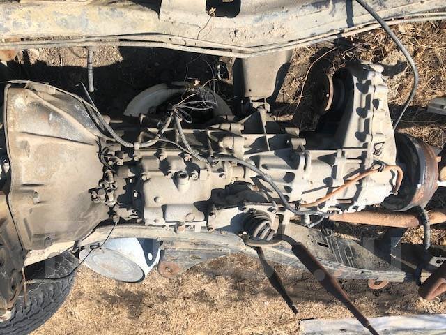

колобок 7 168 Опубликовано 21 ноября, 2021 1 минуту назад, Серёга7 сказал: А коробка сама, как нумеруется ? Видел какую-то коробку с кочергой сзади .. Но, запомни вот их всех и по номерам и визуально .. Щас снова поищу. Интересно, а RS5R50A бывает с кочергой ... (?) 50А люминь, маловероятно что кочергу к ней подобрать можно. От Патрола не помню,но корпус у нее такой же как у 81 Поделиться сообщением Ссылка на сообщение Поделиться на другие сайты
Серёга7 139 Опубликовано 21 ноября, 2021 4 минуты назад, колобок сказал: У меня не самодельный,мотор от Террано,посмотри фотки поддона в инете Да, там тоже апендикс в виде коробки с одного конца поддона. Вроде и хорошо с одной стороны... А с другой, вроде и не очень .. Хотя, скорее всего это просто мой древний стереотип родом от нашемоторов,где поддон корытом .. Поделиться сообщением Ссылка на сообщение Поделиться на другие сайты
колобок 7 168 Опубликовано 21 ноября, 2021 1 минуту назад, Серёга7 сказал: Да, там тоже апендикс в виде коробки с одного конца поддона. Вроде и хорошо с одной стороны... А с другой, вроде и не очень .. Хотя, скорее всего это просто мой древний стереотип родом от нашемоторов,где поддон корытом .. Этот масло бак конструктивная особенность,("обход"переднего моста), поддон получается плоский и мотор можно отпустить ниже Поделиться сообщением Ссылка на сообщение Поделиться на другие сайты
Серёга7 139 Опубликовано 21 ноября, 2021 (изменено) 12 минут назад, колобок сказал: 50А люминь, маловероятно что кочергу к ней подобрать можно. От Патрола не помню,но корпус у нее такой же как у 81 Хм, мне показалось шо она чугунь .. Колокол + картер самой коробки + сзади картер делителя. На фотках вроде чугуняка всё ... Та которая на фотке с движком, тоже называется RS5R50A .. правда она без делителя, судя по всему. Судя по инету, эта 50А перекликается с Патролом, но там вроде свои отличия есть ... У меня от чтива репа порядком уже пухнет. Могу путать ... Изменено 21 ноября, 2021 пользователем Серёга7 Поделиться сообщением Ссылка на сообщение Поделиться на другие сайты
колобок 7 168 Опубликовано 21 ноября, 2021 14 минут назад, Серёга7 сказал: Хм, мне показалось шо она чугунь .. Сорян,перепутал с 30,про 50 ничего сказать не могу Поделиться сообщением Ссылка на сообщение Поделиться на другие сайты
Серёга7 139 Опубликовано 21 ноября, 2021 Пишут что это RS5R50B Поделиться сообщением Ссылка на сообщение Поделиться на другие сайты
колобок 7 168 Опубликовано 21 ноября, 2021 4 минуты назад, Серёга7 сказал: Пишут что это RS5R50B Дык это с раздаткой Поделиться сообщением Ссылка на сообщение Поделиться на другие сайты

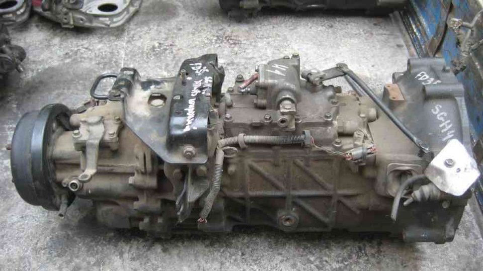

Серёга7 139 Опубликовано 21 ноября, 2021 2 минуты назад, колобок сказал: Дык это с раздаткой ну да) Это ж Патрол) И это Патролы. И Сафари в конце. Буква в конце имени отличается. У FD идёт RS5R50A. А у Патруля RS5R50B. Наверно картер основной коробки идёт одинаковый, возможные отличия по передаткам, длинне перв. вала (Саша Зедияров где-то в комментах писал), задний картер с раздаткой, ну и на патруле стоит другая верхняя крышка с кочергой. Таки по компоновке Патрулю это сделать реально. А на Атласах коробка уже за кабиной. Одной палкой как на 08 там похоже не обойтись, вот и тросовое управление мкпп пришлось мутить .. Эт чисто мои догадки по картинкам .. Если что, строго не судите) Вот это мне уже напомигает мкпп 3302. Картер кочерги похоже вынесен назад ... Кто в курсе, подскажите, верхняя крышка с кочергой от Патрулёвской RS5R50B встанет на FD'шную RS5R50A ? Поделиться сообщением Ссылка на сообщение Поделиться на другие сайты

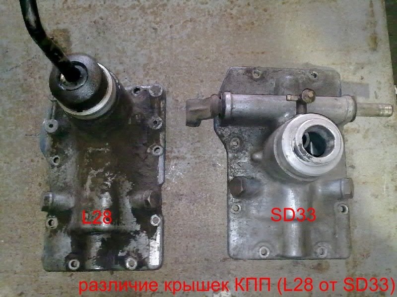

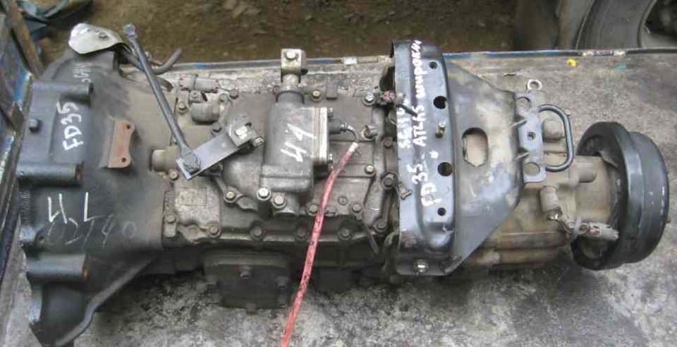

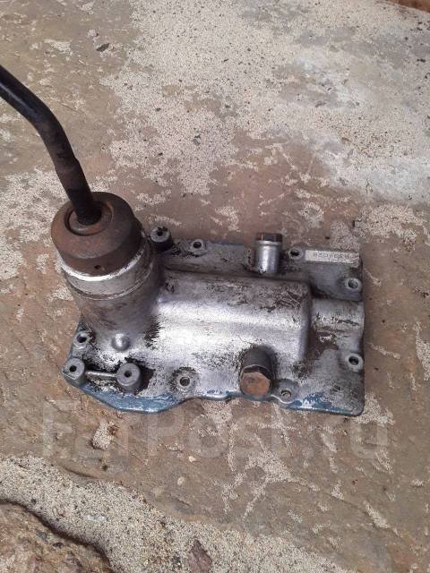

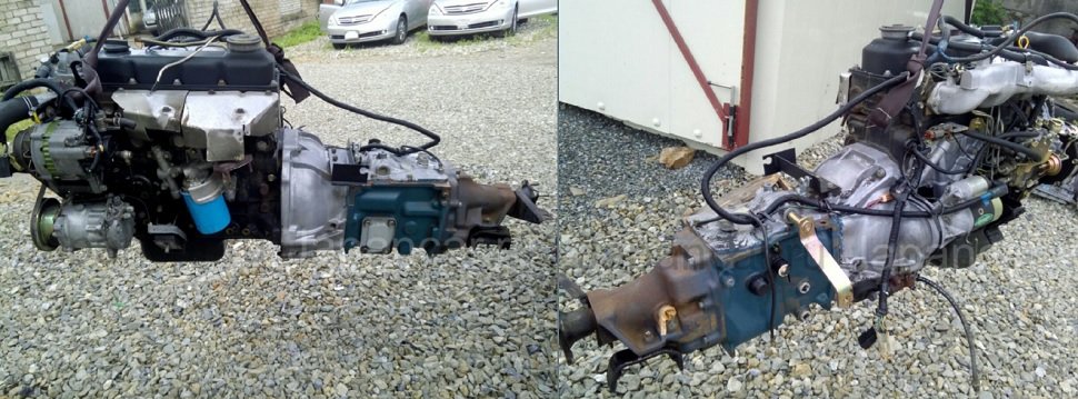

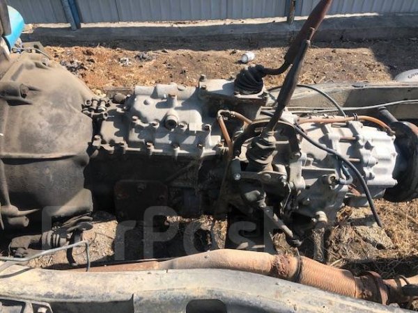

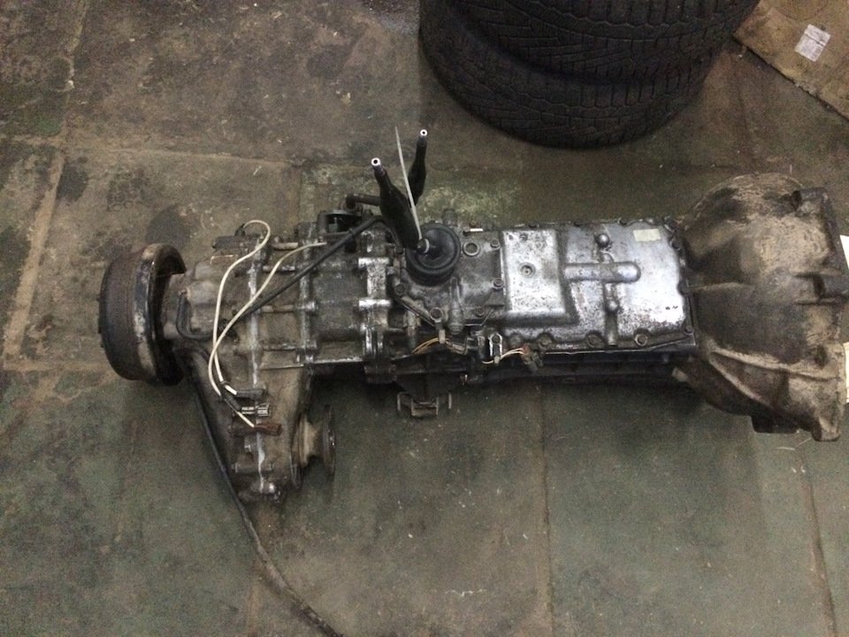

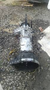

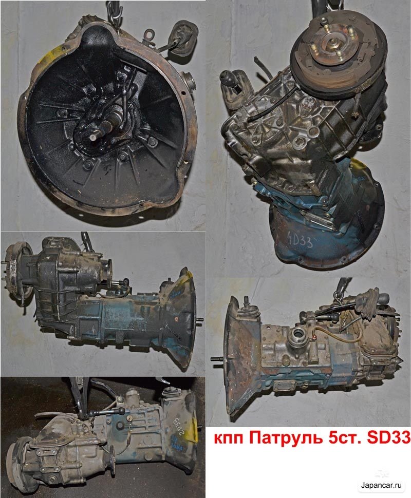

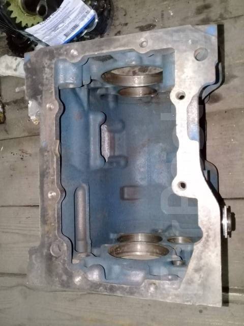

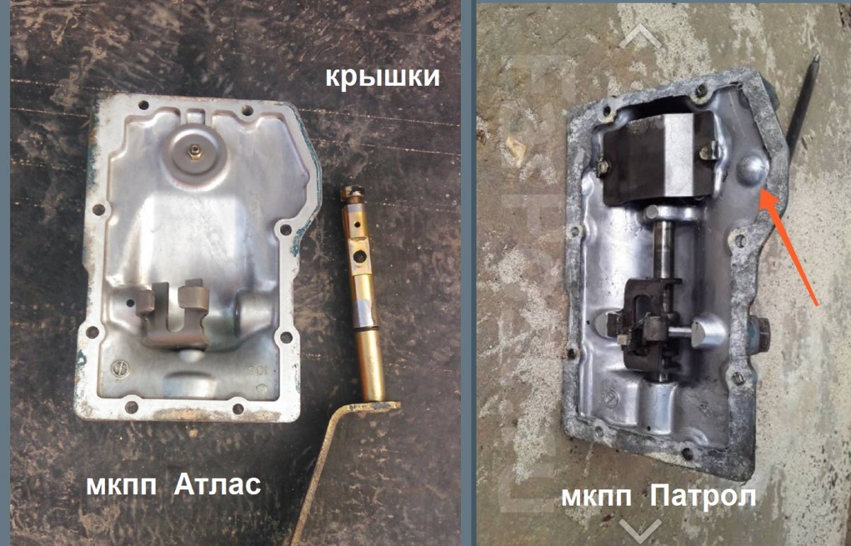

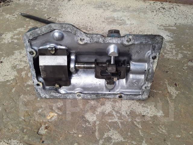

Серёга7 139 Опубликовано 21 ноября, 2021 Ещё немного картинок. Картер мкпп 81 Атлас. Крышки с кочергой. мкпп Террано/Сафарь Картинка про L28 и SD33 с Драйва. Ссылку не вставляю .. хз, как бы не погнали. Поделиться сообщением Ссылка на сообщение Поделиться на другие сайты

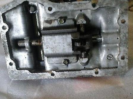

АСаныч 16 Опубликовано 21 ноября, 2021 (изменено) 1 час назад, Серёга7 сказал: Картер мкпп 81 Атлас. Крышки с кочергой. мкпп Террано/Сафарь Картинка про L28 и SD33 с Драйва. Ссылку не вставляю .. хз, как бы не погнали. вы не правильно пишите кпп террано /сафарь. террано вообще не та коробка. Вам так понял нужна мкпп атлас 2WD 81-ая от двс TD27 (корпус чугун) RS5W81A а крышку от мкпп патрол 160-й двс L28 - вот так правильней И номер кпп не даст вам гарантии что продавцы его знают (если только 3% в курсе из 100) фото различие крышек L28 / SD33 как раз моё крышку атлас снимаете и устанавливаете от патрол а перед тем как приобретать у продавца кпп запросите подробные фото как правило многие продавцы их предоставят и здесь уже вам коллеги подскажут то ли вам покупать. 2 часа назад, Серёга7 сказал: У FD идёт RS5R50A. А у Патруля RS5R50B. или вы на мощную кпп засматриваетесь ? так и цены у них на много выше и колокол уже изготавливать надо Изменено 21 ноября, 2021 пользователем АСаныч 2 Поделиться сообщением Ссылка на сообщение Поделиться на другие сайты
колобок 7 168 Опубликовано 21 ноября, 2021 39 минут назад, АСаныч сказал: Устанавливаете от патрол С небольшой доработкой 1 Поделиться сообщением Ссылка на сообщение Поделиться на другие сайты

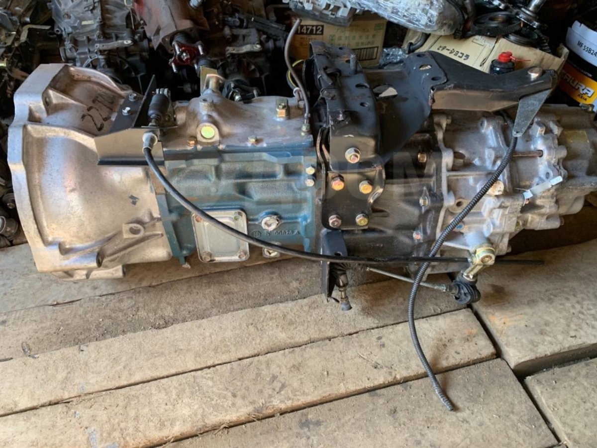

Владимир 23 509 Опубликовано 21 ноября, 2021 RS5R50A сейчас лежит в гараже, собираюсь ставить, вернее собираю пока все для установки, колокол уже едет от Саши. RS5W81A стоит пока на авто. Слабовата она для qd. Хватает на 100тыс. Если что нужно могу померить, RS5W81A есть ещё разобранная. 1 Поделиться сообщением Ссылка на сообщение Поделиться на другие сайты

АСаныч 16 Опубликовано 21 ноября, 2021 32 минуты назад, колобок сказал: С небольшой доработкой колобок привет ты за это ? отметил на фотке фото прилепил Поделиться сообщением Ссылка на сообщение Поделиться на другие сайты

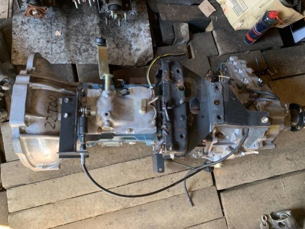

Серёга7 139 Опубликовано 21 ноября, 2021 (изменено) 37 минут назад, Владимир 23 сказал: RS5R50A сейчас лежит в гараже, собираюсь ставить, вернее собираю пока все для установки, колокол уже едет от Саши. RS5W81A стоит пока на авто. Слабовата она для qd. Хватает на 100тыс. Если что нужно могу померить, RS5W81A есть ещё разобранная. @Владимир 23 эта RS5R50A с делителем ? Можно сделать фотки ? А то после объявлений чота начал сомневаться, она ли . Немало объяв с "короткими" коробками, от которых делителем не пахнет даже за километр. Но написано что это RS5R50A ... Ориентируюсь как раз на Сашины фотки коробки с делителем, где он женил её с колоколом. Такое впечатление, что кроме неё, эту коробку видел только на одном из фото распила. 37 минут назад, Владимир 23 сказал: колокол уже едет от Саши. Спрашивал его про колокол тоже. Он мне предложи автомат ... А мне он как зайцу копыта .. 37 минут назад, Владимир 23 сказал: RS5W81A стоит пока на авто. Слабовата она для qd. Значит я угадал ... Таки QD не TD ... Потому на FD'шную коробку сразу и ориентируюсь. Всё таки эти тачки были и грузоподъёмнее и мощнее. 37 минут назад, Владимир 23 сказал: Если что нужно могу померить, Да, очень не хватает размеров. Нет размеров маховика QD/TD. Диаметры, толщины .. Особенно посадка на коленвал. Говорят у них есть отличия по толщине и соответственно массе. Диаметры у них одинаковые ? Венцы стартеров тоже ? Ну, про 6/7 дыр я уже в курсе).. Ещё вопрос, стоящий костью в горле ... маховик от ZD30 с 7-ю дырами, на колено QD32Eti встанет ? Не смог внятного ответа найти. Один его поставил, и дальше тишина ... Другой его поставил вмпсте с ZD'шной же МКПП и стартёром. Отсюда ещё партия непоняток: венец ЗД'шного маховика отличается размерами от КуДэ'шного ?, диаметр маховика тоже другой ? Почему заморачиваюсь с ZD маховиком .. Деталь ответственная, колхозить пересверловку считаю не по феншую. На мой взгляд разумнее взять готовую деталь. Но как он сдружится с первичным валом RS5R50A и сцеплением, я пока не знаю. Если оно потребует небольшой "свадебной" токарки по мазовику,то не вопрос. Это всяко лучше пересверловки. Если схематично обрисовать степень моих непоняток по предстоящему свапу, то пока основной затык как раз в маховике. Если вопрос по ZD маховику разрешится, останется лишь взять готовый рецепт по диску и корзине с подшипником/муфтой. Ну и, сегодня нарисовался ещё вопрос: можно ли на RS5R50A одеть крышку с кочергой от сходной коробки Патруля ? Это было бы крайне в тему, чем привод коробки тросами. Более-менее достоверная фотка маховика ZD30, есть только такая Изменено 21 ноября, 2021 пользователем Серёга7 Поделиться сообщением Ссылка на сообщение Поделиться на другие сайты

колобок 7 168 Опубликовано 21 ноября, 2021 44 минуты назад, АСаныч сказал: колобок привет ты за это ? отметил на фотке фото прилепил Привет!да,я про эту "пипку"её надо спилить иначе 1ю не включить Поделиться сообщением Ссылка на сообщение Поделиться на другие сайты

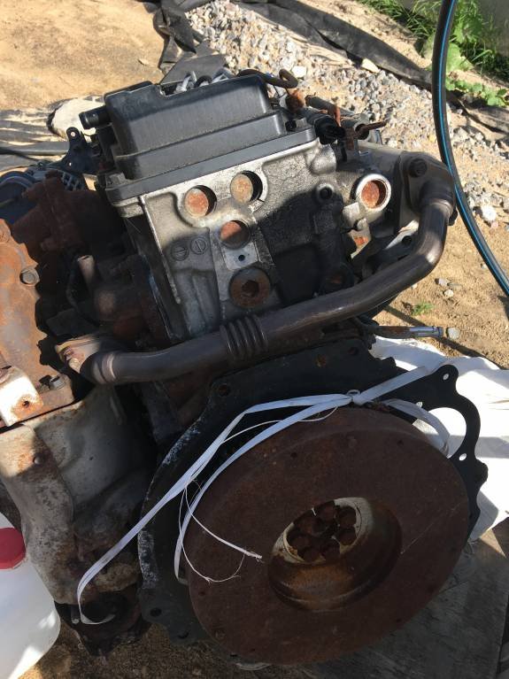

Серёга7 139 Опубликовано 21 ноября, 2021 32 минуты назад, Серёга7 сказал: Более-менее достоверная фотка маховика ZD30, есть только такая 6 резьбовых отверстий + 3 штифта .. Но где-то читал, что его диск вроде на 275. А не на 260, как это обычно принято делать при подобных свапах. Можно сказать, что если диск на 275 влезает, то и 260 стопудово встанет. Но опять же, нет данных и по диаметру внутренней выточки на ZD маховике. Если она слишком большая для диска на 260, он частью рабочей поверхности будет висеть в воздухе. Можно конечно сразу ориентироваться и на диск с корзиной на 275 .. Но лучшне бы точно знать размеры. Которых пока не нашёл . Ищу ... Поделиться сообщением Ссылка на сообщение Поделиться на другие сайты
Владимир 23 509 Опубликовано 21 ноября, 2021 25 минут назад, Серёга7 сказал: RS5R50A с делителем ? У меня без делителя. С делителем цены какие то страшные, к тому же мало их очень. 27 минут назад, Серёга7 сказал: Нет размеров маховика QD/TD У меня маховик td27t пересверленый, стоит на машине, поэтому размеры снять не могу. 30 минут назад, Серёга7 сказал: маховик от ZD30 с 7-ю дырами, на колено QD32Eti встанет Это меня тоже интересует, но там в основном двухмассовые стояли, обычный тоже поискать нужно. Хочу сцепление поставить на 260 максимально возможное. 32 минуты назад, Серёга7 сказал: Деталь ответственная, колхозить пересверловку считаю не по феншую. Тоже боялся сначала но проехал на этом маховике уже 490тыс все норм. Тем более что центруется то он не отверстиями под болты. И сами болты в родных отв болтаются. 35 минут назад, Серёга7 сказал: Но как он сдружится с первичным валом RS5R50A Зачем маховику дружить с первичным валом? Втулка стоит в колене, диаметр носа первички одинаковый (вроде 16мм) могу померить завтра. Сцепление любое ставят от 240 до 260. Сегодня заказал корзину с kz тойотовского на 260 мм и диск нисановский. 1 минуту назад, Серёга7 сказал: 6 резьбовых отверстий + 3 штифта Вот как раз это и предстоит сделать мне на моем маховике Поделиться сообщением Ссылка на сообщение Поделиться на другие сайты
Серёга7 139 Опубликовано 21 ноября, 2021 (изменено) 20 минут назад, Владимир 23 сказал: У меня без делителя. С делителем цены какие то страшные, к тому же мало их очень. Мало, не то слово .. Почём без делителя удалось взять, если не секрет ? И почём с делителем попадались ? Я не нашёл ценников ниже 42, за целую коробку с худо/бедно внушающими фотками. 20 минут назад, Владимир 23 сказал: Это меня тоже интересует, но там в основном двухмассовые стояли, обычный тоже поискать нужно. Похоже так и есть. По этому и у меня с фотками тоже не густо. По объявам лежит совсем непонятно что, с таким же описанием. Кот в мешке ... А тут человек выложил фотку оставшегося нерабочего движка. И как раз удачный ракурс. 20 минут назад, Владимир 23 сказал: Тем более что центруется то он не отверстиями под болты. И сами болты в родных отв болтаются. Ну да, там штифт и посадочная заточка ... Болты чисто притянуть к колену. 20 минут назад, Владимир 23 сказал: Зачем маховику дружить с первичным валом? Втулка стоит в колене, диаметр носа первички одинаковый (вроде 16мм) Это я с привычкой от ЗМЗ маховика .. Думал и у Ниссана ориентация перв.вала по маховику. Только щас допёрло, что в маховике-то "дупло" + 6/7 дыр)) Бывает же, а ... Втулка конечно не подшипник, но видимо так надо .. Летом сцепу менял и маховик чутка подлечил. Вот он у меня до сих пор перед глазами и стоит ;) Изменено 21 ноября, 2021 пользователем Серёга7 Поделиться сообщением Ссылка на сообщение Поделиться на другие сайты
Владимир 23 509 Опубликовано 21 ноября, 2021 4 минуты назад, Серёга7 сказал: Почём без делителя удалось взять, если не секрет ? И почём с делителем попадались ? Я не нашёл ценников ниже 42, за целую коробку с худо/бедно внушающими фотками. За 30 взял + человек сам организовал доставку с Крыма в Краснодар. С делителем 60 на фарпосте Поделиться сообщением Ссылка на сообщение Поделиться на другие сайты

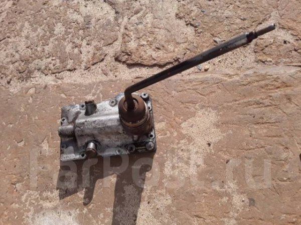

Серёга7 139 Опубликовано 21 ноября, 2021 18 минут назад, Владимир 23 сказал: С делителем 60 на фарпосте Нет ссылочки ? Перерыл щас фарпост, не нашёл. Зато случайно нашёл ответ на свой вопрос по крышке с кочергой:) Поделиться сообщением Ссылка на сообщение Поделиться на другие сайты
