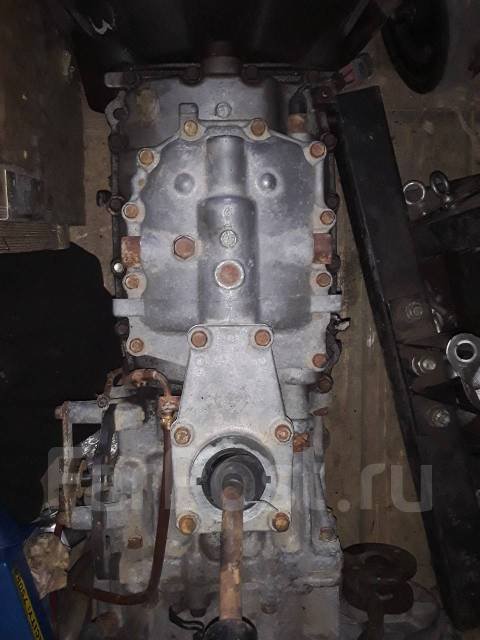

Серёга7 139 Опубликовано 21 ноября, 2021 Мужики, по правилам тут можно ссылки на дромы, фарпосты и джапанкары выкладывать ? .. Щас на джапанкаре есть пара Еti'шек. В среднем они везде примерно в одну цену 150. Отличаются лишь указанными годами, пробегами, внешним состоянием и комплектностью. Если не возбраняется, я б выложил сюда ссылки .. Стоящий, не стоящий товар ... Или посоветуйте, на что смотреть и с чем лучше не связываться. Своих дизелей у меня не было. А ездил сам только на воровайке Fuso. 9 минут назад, колобок сказал: Возраст особо значения не имеет,более интересует пробег ... и сколько это железо лежало без движения. Некоторые движки продаются с адскими следами коррозии по деталям. И с не заткнутыми патрубками, помпами, турбинами итп ... Влага, дело такое .. Вон Ходос тоже про ржу на клапанах знает .. Корешу мотик с Японии приехал. Цепь ржавая до закисания звеньев; передний торм диск был изначально плавающий, но заржавел наглухо до неподвижности ...; ну и по мелочи ... Поделиться сообщением Ссылка на сообщение Поделиться на другие сайты

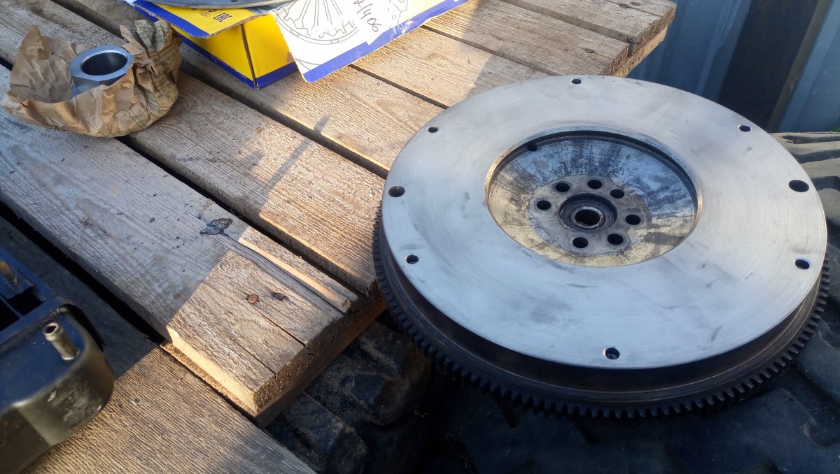

федотданетот 145 Опубликовано 22 ноября, 2021 (изменено) Я ставил маховик и сцепление в сборе от кюде 32 атмо. Маховик от тд и кюде отличается толщиной в один сантим вроде и весом и сцепление 260 у кюде и 240 у тд если память не подводит. Пересверловка ничего сложного у всех ходят маховики и ничего страшного. Коробка от флешки мощьнее и тежелее если поставишь то один раз и на всегда. Поддон ДВС и заборник стоит тоже с кюде 32 атмо с атласа Но я тоже сейчас склоняюсь к АКПП, если вернуть время назад поставил бы АКПП, а сейчас лень переделками заниматься. Могу по ветцапу тебе скинуть как у меня скомпоновано, сюда не умею Изменено 22 ноября, 2021 пользователем федотданетот Поделиться сообщением Ссылка на сообщение Поделиться на другие сайты
Серёга7 139 Опубликовано 23 ноября, 2021 (изменено) 3 часа назад, федотданетот сказал: ставил маховик и сцепление в сборе от кюде 32 атмо. Маховик от тд и кюде отличается толщиной в один сантим вроде и весом и сцепление 260 у кюде и 240 у тд если память не подводит. Пересверловка ничего сложного у всех ходят маховики и ничего страшного. А сами маховики QD/TD, одного диаметра ? Почитав инет, вообще сложилось впечатление, что движки обеих серий отличались ТНВД, турбиной и кулером. И маховики были тоже разные. Сцепление везде как правило упоминается 260. С маховиками от ZD30 история ещё интересней. Та картинка которую выще выкладывал, лишь одна из многих разновидностей. На одних маховик диаметром выше венца, на других ниже, на третьих вровень, на пятых он одним толстым блином, на других как бутерброд . Приехал сегодня к нам на самую большую разборку, спрашиваю, у вас есть ZD30 в разборе или целиком .. ? В ответ менеджер лишь спросил, а что эт такое .. И попросил предоставить точный каталожный номер. Маховик всё равно будет так же заказываться с другого региона или из-за бугра. Живьём у нас нефига нет. Снова остался лишь инет ... 3 часа назад, федотданетот сказал: Поддон ДВС и заборник стоит тоже с кюде 32 атмо с атласа До поддона пока не добрался. А что там с поддонами ? Родной Еti'шный мне не подойдёт ? Посмотрел, они вроде все с висячими "мешками" снизу. Хотя, наверно поддоны тоже под разные машины были .. 3 часа назад, федотданетот сказал: Изменено 23 ноября, 2021 пользователем Серёга7 Поделиться сообщением Ссылка на сообщение Поделиться на другие сайты

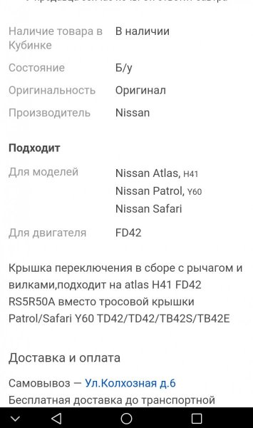

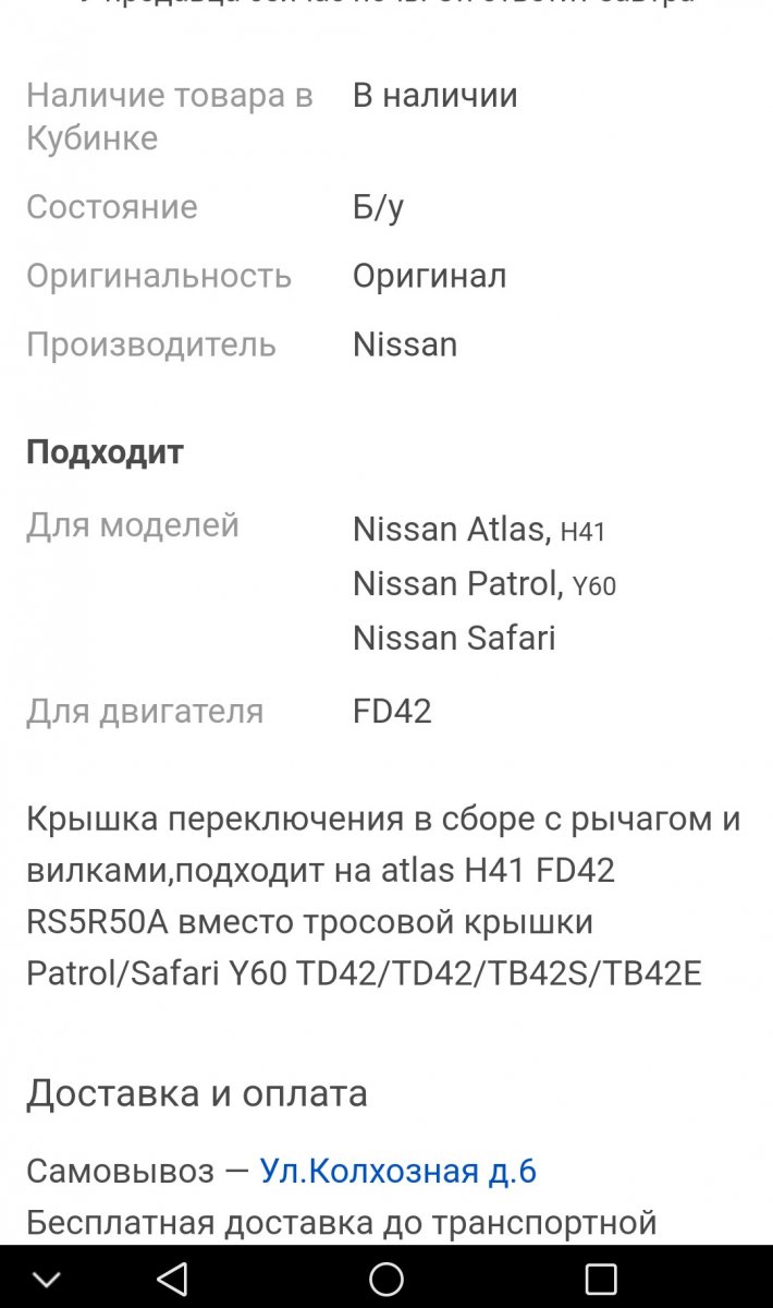

АСаныч 16 Опубликовано 24 ноября, 2021 кто то сегодня на др-е писал что приобрел такую кпп FD42. посмотрел двс кудехи цены растут прям на дрожжах (и выбора особо нет) в новом году наверное от 200 рублей начнут торг Поделиться сообщением Ссылка на сообщение Поделиться на другие сайты
Серёга7 139 Опубликовано 24 ноября, 2021 (изменено) 36 минут назад, АСаныч сказал: кто то сегодня на др-е писал что приобрел такую кпп FD42. С делителем, или короткую ? 36 минут назад, АСаныч сказал: посмотрел двс кудехи цены растут прям на дрожжах (и выбора особо нет) в новом году наверное от 200 рублей начнут торг Сейчас, с рук, есть и за 100. Но это уже с мутной, со слов владельца, биографией. Продавцы отдают и от 140. Но в среднем от 150. И дальше ценник уже лезет вверх .. 160 .. 165 .. 170 .. 180 .. Возможно сейчас у кого-то моторы и есть, но не исключено что их держат до нового года, после которого будет вакуум, затишье. И тут ценник сразу и вырастет. Брать сейчас на ожиотаже кота в мешке, тоже не хотелось бы. Тем более движка с видосом ни одного не видел за последние дни. Все движки уже снятые с доноров. Пробуешь с человеком поговорить про движок на заказ, и муть лишь усиливается. Никакой конкретики. По этому и хотелось бы пойти к уже проверенному продавцу, чтобы с конкретикой и без мути. Кстати, а какую АКПП лучше ставить на Газель ? Есть какая-то шкала предпочтений и градаций ? Для меня эт ваще тёмный лес .. Так хоть в глаза ей поглядеть) Шо за зверь такой, и как он устроен .. Я так понял, автоматы тоже разные есть .. Изменено 24 ноября, 2021 пользователем Серёга7 Поделиться сообщением Ссылка на сообщение Поделиться на другие сайты
