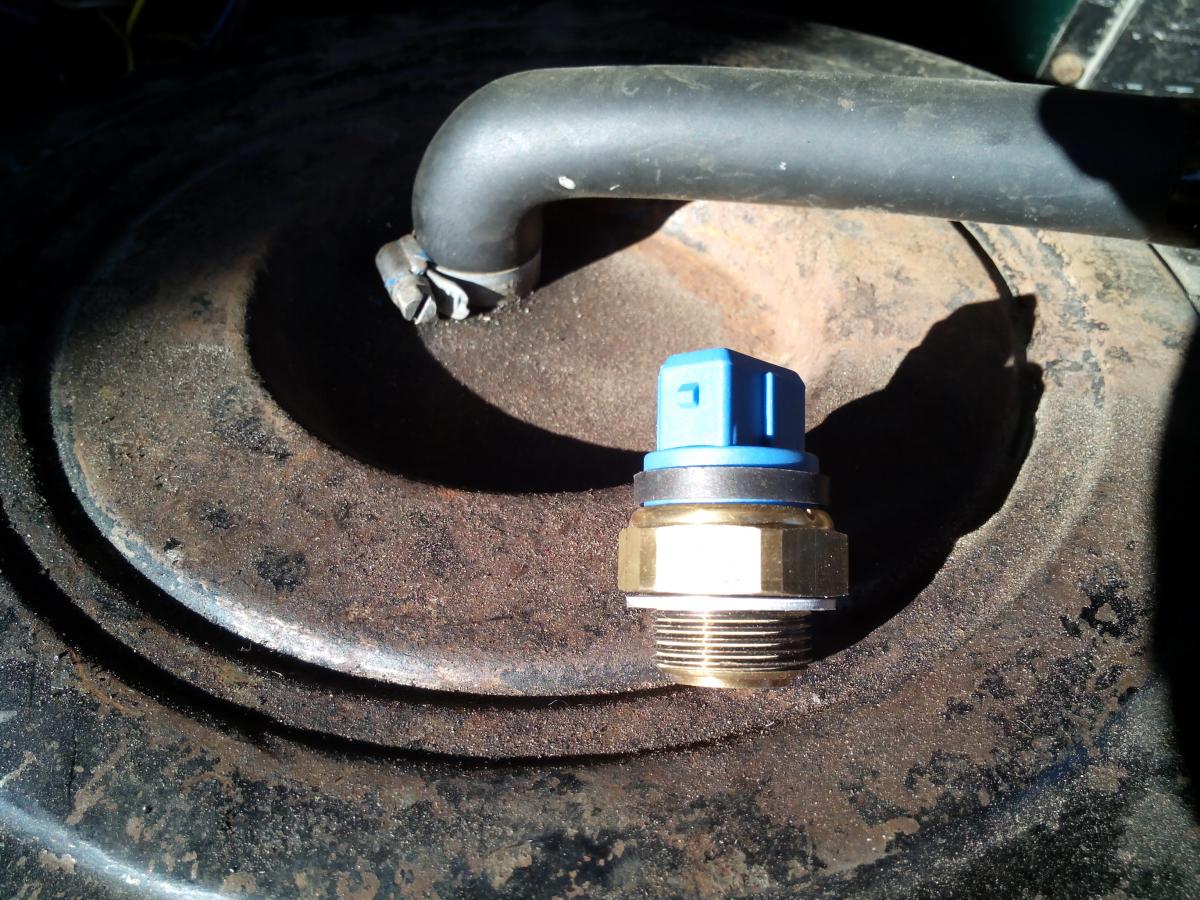

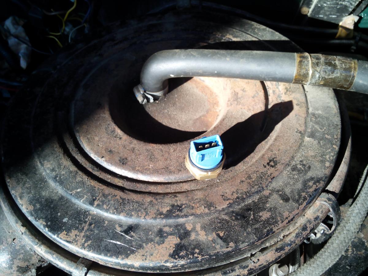

Купил сегодня патрубок с местом для датчика- 80 руб., датчик- 70 руб., датчик детонации "Bosch"- 220 руб., тосол 3 кг- 180 руб., два хомута Норма- 30 руб. Температурный датчик удлиненный не нашел. Придется ставить обычный. Единственное, что можно сделать, так это сточить круглым напильником часть трубы с резьбой под датчик внутри патрубка. Чет ее там слишком дофига.
Ищи датчик УАЗ . У них на радиаторе стоят длинные и 108

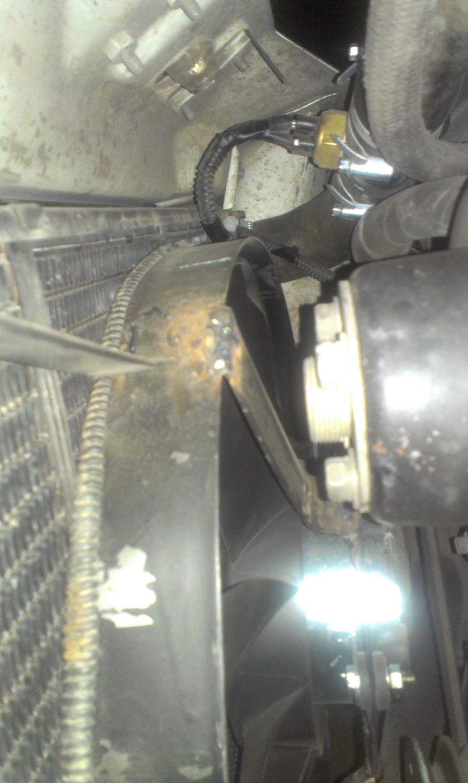

https://pp.vk.me/c620224/v620224847/1441a/mXEgmgrgeIc.jpg Денис 16, вот можно так сделать уплотнение или ещё как, по своему, но уплотнение надо.
Санек71rus
а зачем такое уплотнение?
Crady
чем меньше щелей,тем выше эффективность вентилятора
Денис16i
+ рамка не протрёт радиатор.
