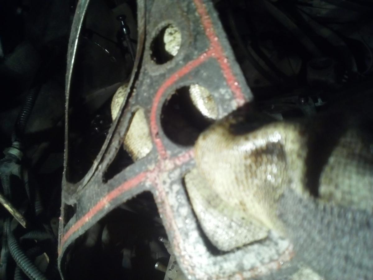

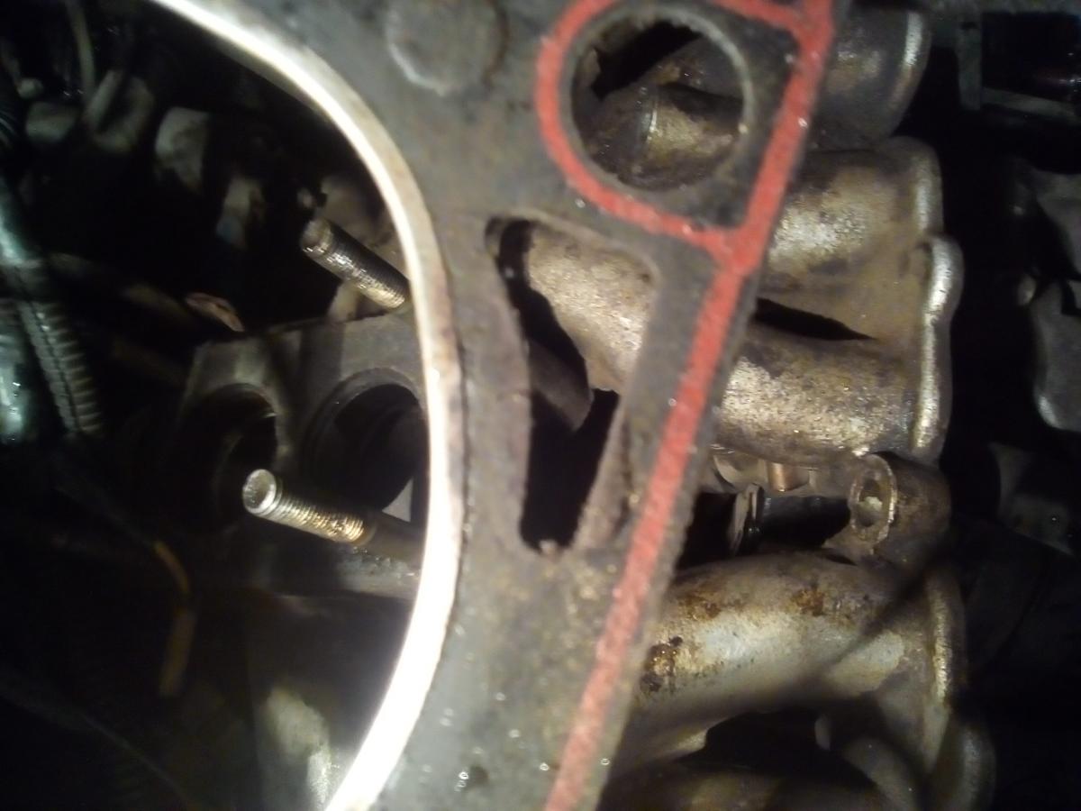

jenia2627 6 Опубликовано 26 декабря, 2017 Всем доброго дня-ночи,подвела меня моя моя кормилица!Возвращался домой с рейса,до дома оставалось 150 км,как вдруг температура начала себя неодыкватно себя вести,то резко поднимется то опустится,доехал слава богу,оставил авто до утра,с утра начал вникать,завёл,прогрел,началось опять выплёвывает в расш,надел на бачок га...н,сразу стал надуваться,решил что виновата прокладка ГБЦ,скинул башку,отвёз на шлифовку,поменял прокладку,кстати на старой прокладке не увидел видимых повреждений,только что кольцо 4 го цилиндра на прокладке немного отошло,можно ли считать что в этом причина?после замены прокладки,завёл погрел,и бац тебе даже на холостых начало выдавливать,при этом шланги и патрубки остаются холодными!В чём может быть причина,микротрещина? Поделиться сообщением Ссылка на сообщение Поделиться на другие сайты

jenia2627 6 Опубликовано 27 декабря, 2017 Да эти прокладки хают у нас,не ходят они!можешь по фото определить прокладка которую я снял пробита или нет Поделиться сообщением Ссылка на сообщение Поделиться на другие сайты
