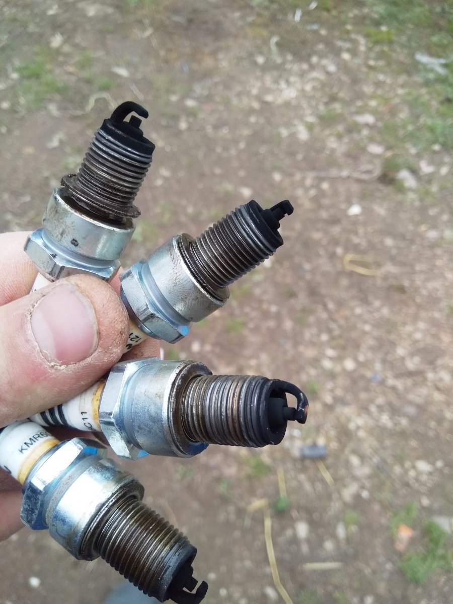

Vovka31 514 Опубликовано 8 декабря, 2019 (изменено) Только что, олежан сказал: Массовый провод эбу прикручен на какой-то ржавый болт на кабине. Прикрутил куда положено и машина полетела просто! Массовый провод на раму (сгорел из-за слабого контакта в проводе на двигатель) и заработал указатель уровня топлива Где эти проовода найти? У меня как неисправность номер 1, на холодную троит обороты еле еле и постепенно выравнивается и нормально работает. свечи тоже черные, хотя на бензине только заводка утром на холодную, а потом метан. По бортовику температура ОЖ как и положено, утром минус или плюс, смотря какая тем на улице. После прогрева до 40 градусов совпадает со стрелкой. Изменено 8 декабря, 2019 пользователем Vovka31 Поделиться сообщением Ссылка на сообщение Поделиться на другие сайты
